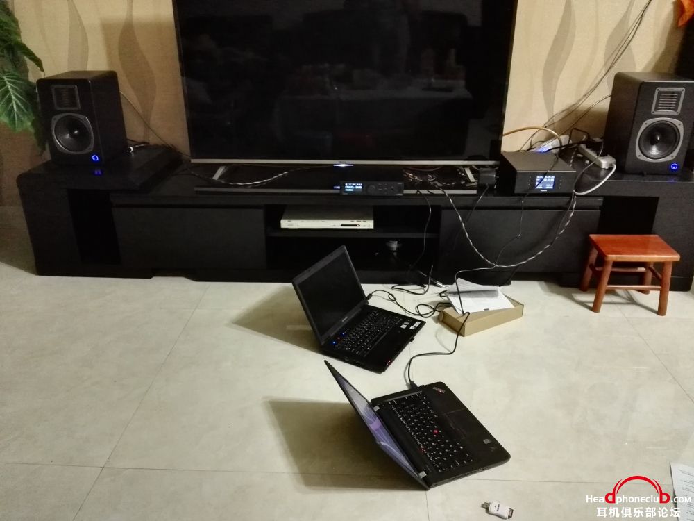

发表于 2016-10-6 01:50:46 | 显示全部楼层
接有源不用前级么?

发表于 2016-10-6 06:19:32 | 显示全部楼层
这个音箱的摆位明显不合理啊

 楼主| 发表于 2016-10-6 07:04:06 | 显示全部楼层
阳光枫林 发表于 2016-10-6 06:19
这个音箱的摆位明显不合理啊
哦 ,请教教小弟我, 我也想能进一步提升音质

发表于 2016-10-6 07:45:45 来自手机 | 显示全部楼层
支持原创分享,但就HIFI音箱系统而言,槽点很多喔⊙ω⊙

发表于 2016-10-6 08:01:19 | 显示全部楼层
可以看看这篇关于摆位的文章:http://sound.zol.com.cn/454/4546161_all.html

发表于 2016-10-6 09:57:34 | 显示全部楼层
楼主,你的Q6配不起你的前端器材,起码要MH5A
而且,书架箱不用脚架,等于废了至少三分之一的实力。。。
再就是不要用解码的音量当前级,大大的局限了声音的发挥,

发表于 2016-10-6 10:20:10 | 显示全部楼层
楼主,玩书架音箱,你起码得买个千元的脚架啊,脚架半条命啊,放在电视柜上,那是一片混沌

 楼主| 发表于 2016-10-6 11:06:23 | 显示全部楼层
那音量怎么办法 兄弟

发表于 2016-10-6 15:09:31 | 显示全部楼层
qiuhao 发表于 2016-10-6 11:06
那音量怎么办法 兄弟
上面打错,是起码要MH6A才对
用这些箱,必定要用前级才好声,就算你的解码带前级,也大多是数字音量的,这个对音质和动态压缩影响较大

 楼主| 发表于 2016-10-6 19:00:07 | 显示全部楼层
今天下午 折腾了一下位置 和 电源插座。。。区别太大了 望指点。。

发表于 2016-10-6 19:36:07 | 显示全部楼层
我觉得也是先解决音箱的脚架和摆位。 应对这么小的音响没必要买贵价脚架,便宜的金属脚架也不好。建议DIY一对用中密度板做的底座,顶底平整,足够结实稳固就可以了,底座下面做好放脚钉的考虑,日后用不用随意。
此外661的界面部分的声音比它不怎样的读卡播放的要好很多,不要轻视。前提是需要好一些的USB线,加泰坦鸟是必需的。不过这样投入就大大增加了。 我在用661, 我没有出掉661就是因为它的界面声音。
至于一些朋友说加前级。 我看这套音箱和系统就不必了,不值得用昂贵好前级, 买普通货色徒然增加短板数量影响了素质。 661的读卡播放音量很大又不能调声音,还是界面吧!用电脑的音量调控,虽然很多人会说这样不好,可是我玩了几年电脑音响,没觉得用电脑调音量有什么弱化声音质量的。

 楼主| 发表于 2016-10-6 20:43:14 | 显示全部楼层
便宜的DIY 架子可以吗

发表于 2016-10-6 20:59:46 | 显示全部楼层
你的音箱小,可以的, 做坚固点就是了。等以后升级音箱时再考虑发烧脚架吧。 不过如果你的预算充足就买好脚架,那是你的自由了。

发表于 2016-10-6 21:56:35 | 显示全部楼层
IsoAcoustics Aperta Isolation 155 200 铝合金 悬浮音箱支架
我才入了这个,垫在我的coda7下面,低频明显好了,整个声音自然不少
