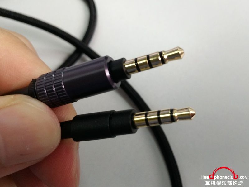

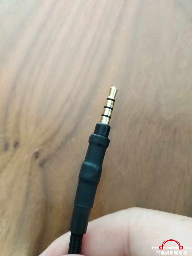

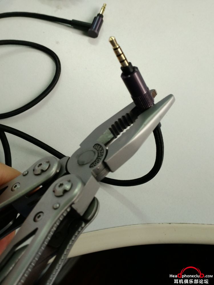

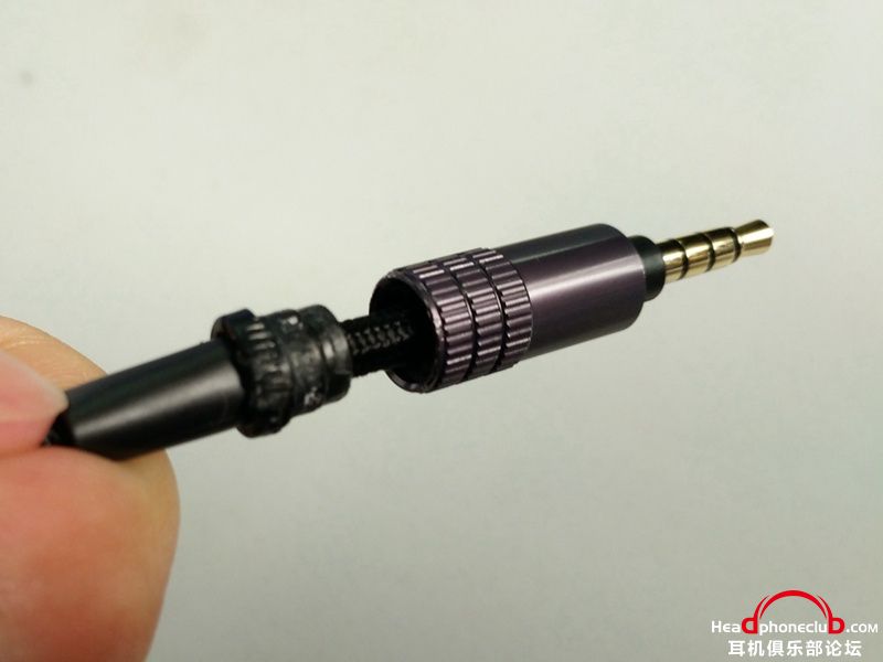

可以的,我就自已拿sony升级线改了一根。
sony升级线和原先比较,插头定义完全一样,就是多了一圈电镀塑料,导致插不进。
动手除去外圈塑料
套上热缩管
Denon和Sony合体成功!
