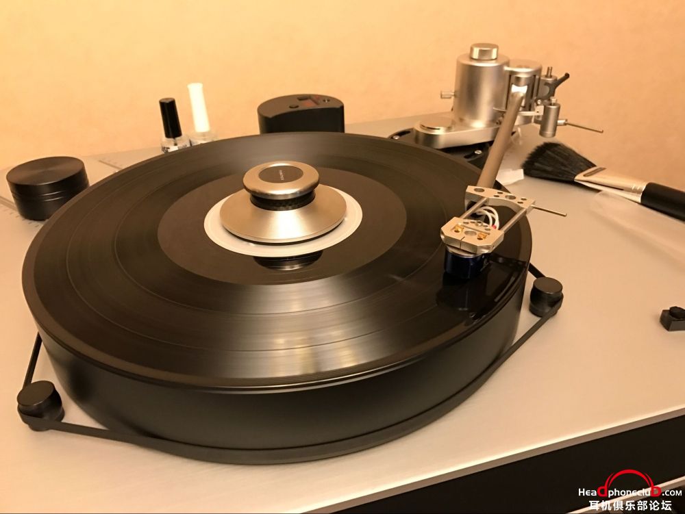

ASR,是我非常喜欢的一个放大器品牌,无论是设计理念到还是声音,但我曾经放弃了他,因为他的缺点也很明显,四分体的设计,非常的占地,且驱动力也确实不够强大,推推食量不大的喇叭是很好,大食量大空间的情况下,一套四分体很难喂饱,如果桥接的话,8分体的占地,在上海这个寸土寸金的城市,代价太高。于是我义无反顾的加入了地雷党,在这三年多的时间里,得益于地雷的小巧身材,强大的驱动和控制力,喇叭也从马田的大鸟升级到了tidal agoria platinum,前端也陆续加入了MD,卡座等等稀奇古怪的老玩意,玩的不亦乐乎。
我的主要音源是pchifi和黑胶双修,pchifi在别的帖子里有说,从nas到界面,也折腾了不少,而黑胶则一直用地雷自带的唱放输入,三年多听下来,觉得地雷本身自带的唱放,在这个价位的一体机上能提供的这个功能,对于十万级别的黑胶系统并不失礼,要说很好当然是王婆卖瓜,但要说哪里不好,在没有比较的前提下也并没有什么大问题。然而在另外两位使用地雷800的好友“谆谆教导”之下,折腾的心终于按耐不住,尝试了一下外接独立唱放,在没有玩地雷之前,曾经也用过好几款唱放,ASR也是其中之一,但并没有留下很深刻的印象,而此次的猪脚,任然是这台5万内口碑很好的ASR两分体唱放。
声音是很感性的,很难去描述,如果从硬指标去讲,加入这台唱放以后,可谓连升三级,无论从细节,饱满度,能量感上,都全面获得提升,尤其是小音量以下。不过这也得益于信号在输入地雷之前的处理上。我所使用的iketa旗舰KAI唱头,是典型的“超”低输出MC唱头,只有区区0.19mv的输出,对于常规mc唱放的70db左右增益,都是不小的挑战,在70db增益下,输出电压仅仅只有0.6v,很吃力,对于地雷本身的唱放模块和ad模块来讲,也是挑战(有两位地雷800好友,使用的mysonic gold reference,有0.5mv的输出,在使用地雷内置唱放的时候,实际听感会比我的kai优秀,而kai本身级别实际上并不比gold低)。地雷本身来讲,可以认为是一个数控模拟功放,主要信号路径是数字控制,包括dsp,dac等,而所有模拟输入的信号,包括唱放(唱放有独立的唱放板,提供各种输入的电容、阻抗选择,以匹配各种参数的唱头,这点他的输入选择相当丰富),都需要通过一块ad模块来实现数字化,再交由dsp处理后再进入dac,地雷的ADH非常有技术含量,他的A类输出极少负担电流放大,但是音频信号只经由DAC后的A类输出直接驱动喇叭,所以地雷有A类的味道和风格,而D类放大模块,音频信号则不通过,D类是有dac后的A类信号回馈给DSP,再由DSP去控制D类模块输出相应的大电流(曾经问过厂家,800的D类模块可以提供最大40A的电流输出能力),以我驱动tidal agoria platinum喇叭的经验上,800完全不缺乏驱动力和控制力。
综上所述,那么如果需要提升模拟输入的性能和效果,最终需要解决的是唱放和AD,因此我的最终方案是唱放+AD,大众情人的ASR分体唱放,加上prismsound大法好的8xr,可以说很完美的解决了这个问题,经由8xr的aes输出进入地雷的aes输入,非常受用。此处感谢穷总的耐心指导,让我在AD等技术层面获得巨大的信息量,才得以升仙2333
最后交代一下以上听感的配置
唱盘:原音博士火鸟
唱臂:AS AXIOM真理唱臂
唱头:iketa kai
唱臂线:kondo ls41 平衡
唱放:ASR分体
唱放到线放增益neve 1073:淫才G5平衡
1073到8xr:暂用mogami平衡线
8xr输出至地雷aes信号线:stealth v14带环
地雷800电源线:stealth v12 uni
喇叭线:jorma origo 3.5m
喇叭:tidal agoria platinum
附上渣图两张,有想到的再写
