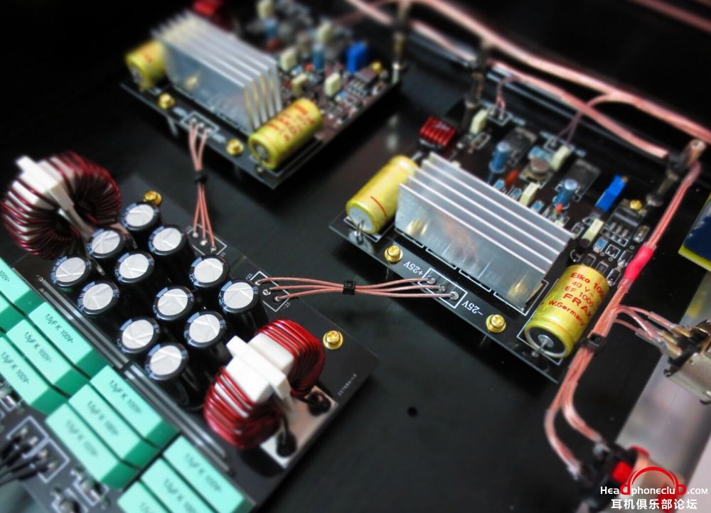

        非商业耳放,个人自用品,电路原型来自英国Creek 朗泉命运功放,秀一下

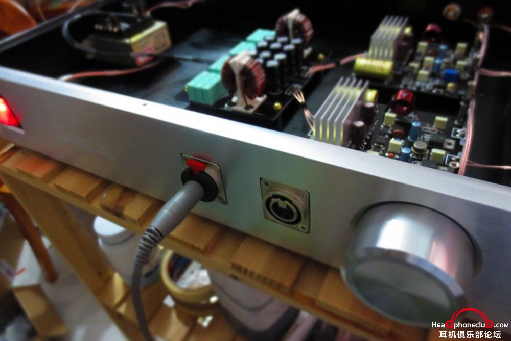

发表于 2016-12-13 19:29:06 | 显示全部楼层
做工看着很整齐,实际声音么,不知道了。。。要是整齐有用,现在日本器材就一统天下了。

 楼主| 发表于 2016-12-13 20:31:13 | 显示全部楼层
对,不整齐的才好,整齐没用

发表于 2016-12-13 21:19:48 | 显示全部楼层
奇怪的电路加上各种奇怪的元件,实在怀疑这能好听。。

2016-5-7
发表于 2016-12-14 11:13:49 | 显示全部楼层
走线挺漂亮的,赞一个

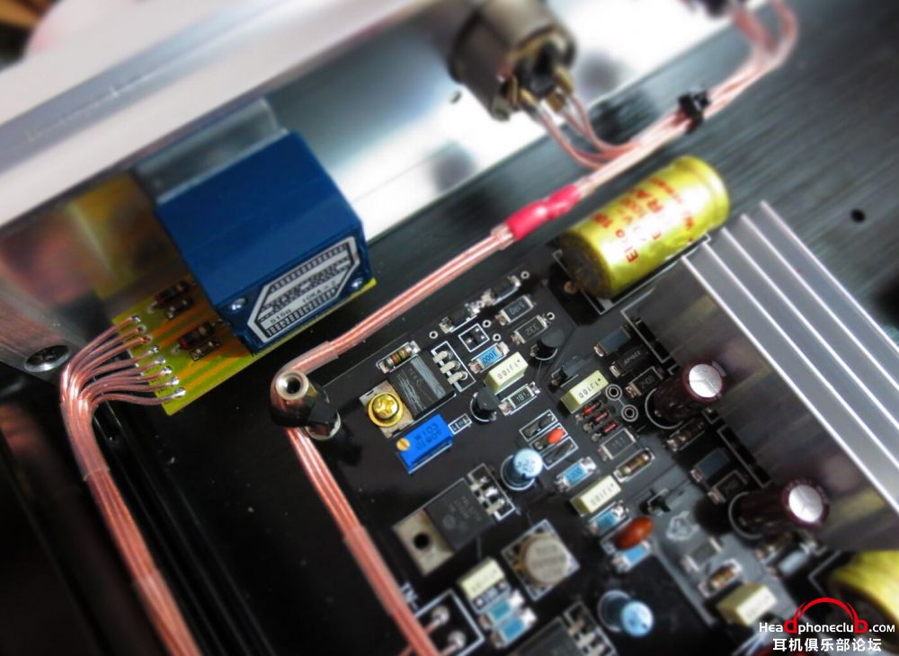

发表于 2016-12-15 10:02:08 | 显示全部楼层
楼主为何用这么小的牛,有什么说法吗?

发表于 2016-12-15 10:12:13 | 显示全部楼层
渣渣alps蓝壳……
做个分流电位器也就百多块的事嘛,好八条街
就算嫌麻烦,好歹弄个BI导电塑料

发表于 2016-12-15 10:14:34 | 显示全部楼层
激光鼠 发表于 2016-12-15 10:02
楼主为何用这么小的牛,有什么说法吗?
看着特别像油浸小银牛

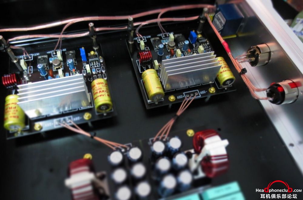

 楼主| 发表于 2016-12-15 11:57:01 | 显示全部楼层
楼主为何用这么小的牛,有什么说法吗?
25W,够用了
现在设置静态电流100MA,正负26V工作,剩余的功率一半有余了

 楼主| 发表于 2016-12-15 11:59:19 | 显示全部楼层
amex 发表于 2016-12-15 10:12
渣渣alps蓝壳……
就算嫌麻烦,好歹弄个BI导电塑料
BI导电那声音没法听啊,百多块钱的分流切换的噪声简直没法忍受,以后倒是有想法试试继电器切换电阻的方法,不过那又得忍受切换的时候滴滴答答的声响了

 楼主| 发表于 2016-12-15 12:16:42 | 显示全部楼层
翻遍了淘宝和MOUSER,DIGKEY,目前最适合DIY用的依然是原装ALPS碳膜,很多人觉得这个很LOW,其实不然
首先,碳膜电位器的声音表现,没的说,非常入耳,作为电位器使用,不管是一体电位器还是继电器分流或者分压切换,从声音来说首选碳膜,但是精度需要挑选
其次,性价比最高,寿命长。淘宝的百多块钱的架子电位器我也用过,楼上那位朋友提到的100多块钱那种不叫分流,那个是分压,分流需要4排电阻,而分压用2组就够2声道了,如果是分压的,23段的话,信号需要经过20几个电阻才流进放大器,这会带来很大声染,分流就好很多只需要经过2个电阻,但是因为架子结构更复杂更贵,价钱一般人难以承受,体积也很大,这个在高档机型上面有看过应用。
最后还是回到精度上面来,很多朋友测试ALPS RK27电位器的2个通道,发现电阻不一致,就觉得通道一致性不好了,其实他们忽略了一个圆周电位器的重要特征,就是不管你两通道的差异多少,比例是接近一致的,不信可以拿手上的测试了再算一下,只要比例一致,输出给放大器的电压也一致,细微的阻抗差异并不带来多大影响,这完全在厂家的控制范围内,要知道ALPS可不是一个山寨小厂。
相对于ALPS的电位器,线路设计的影响简直是致命的,结果就是一些没能力调试设计的厂家只能拿元件做文章了
