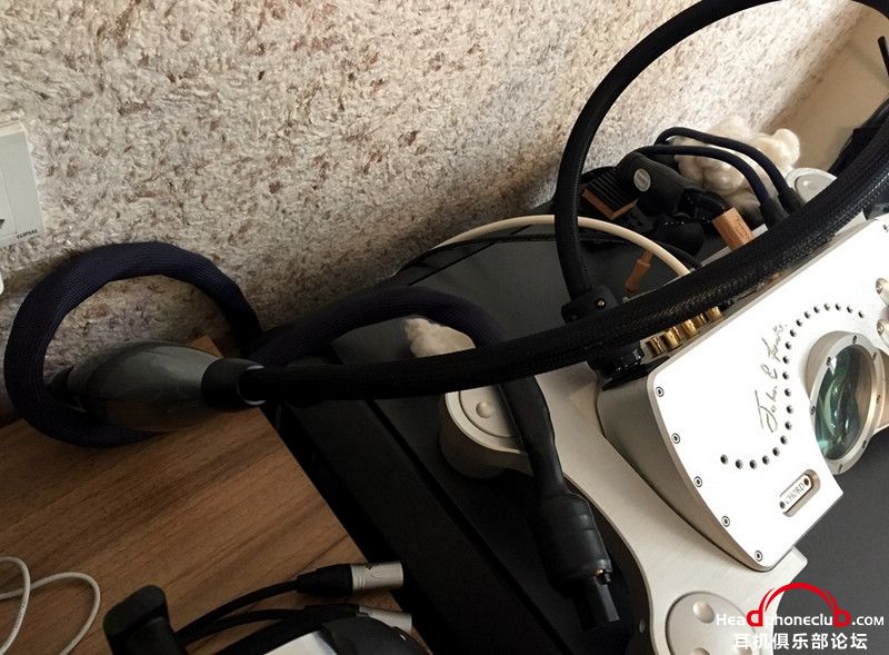

BLU2机线首次开声(仅用作USB界面和数字处理器),有点小清新,是音量明显变轻了。DAVE上调大3dB音量后,基本和原先一致。首先能感受到极黑的背景,再就是平衡度上的变化,更明亮清晰,更有力,更宽广,同时,声音也变得薄了一些。就这样听了几天,习惯了倒很耐听,显然比之前更适合作为背景音乐,相当优雅。
再听,还是会少一些KUBALA电源线给DAVE带来的动感与饱满。于是给BLU2换上另一根喜欢的电源线,SHUNYATA(蛇王)ZITRON SIGMA DIGITAL,立有质变。低频变得明显有力,相比之前的DAVE单推,更具权威感且宽松自然,无论是钢琴的泛音还是人声回放,都多了几分仙气,整体风格偏细致内敛,但空间残响丰富。容易就一下听了进去,陷入回忆而忘记去对比或试听什么。感受到了提升,于是我试着去掉BLU2反向验证下。对比很简单,直接拔掉BLU2上的ENTREQ USB线,改插到DAVE上,因为驱动通用,没有任何多余步骤。重新听回DAVE,听感就多少有些遗憾了。最明显是音场包围感的缩水,左右宽度明显减小,倒是纵深可以接受。其实,宽度小于纵深的特点,是我DAVE直连不同后级均出现过的特性。加入独立前级后会损失多种素质,但音场一般都能拉升得更广。其次,去掉BLU2后的单推,高低频会显出一些杂乱直接,整体的密度降低,少了几分整齐划一的气势。BLU-DAVE组合那种近乎现场的自然流动感不见了,乐队仿佛重新回到了小屋。但单个DAVE也不是没有好处,中频仍是更为饱满,人声的感情表达,抑扬顿挫的钢琴声都更能吸引我的注意,相信这是不同电源线、数字线综合调音的结果。要想更完美调和BLU-DAVE组合,还需时日。我也在和弦器材上对比了几根手头的好线,包括KUBALA,蛇王和另一根相当好声的天仙配电源线,等以后有空,我会单独描述一下区别。

5,ROB建议,给BLU2-DAVE相连的两根BNC线上加入7.5mm规格磁环。在BLU2的研发过程中,他找到了新的电气隔离方案,并在BLU2的数字输入输出口上均作了加强,但DAVE的BNC输入却没有。因而,短的BNC线,会引入较多感应电流干扰,影响音质。他测试了两种更好的方案,一是把1米的BNC线换成2米,这样声音更好,但不是越长越好。二是给BNC线前后加入磁环,ROB称磁环的特性对于DAVE的数字输入不会有任何负面影响(但模拟线会)。加入后的听感,更暗、更立体、更有力,确有改善。但加入多少,取决于你的系统,如果声音变呆,失去了节奏感,那就不合适。
