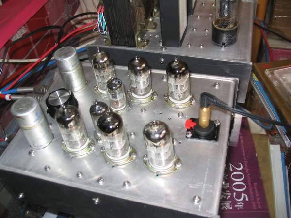

  用了一种特殊的线路,不是wcf,基本上是cf,但也不全是,嗬嗬,暂时保密啊,参考并综合国外的有关线路。
听感,这种线路下,6n11的胆味较为明显,并不像传说中那样比较淡,与那台6p9p相比,韵味更足些——个人以为,这种线路似乎就专门给6n11准备的,非常适合制成耳机放大器。
同时,驱动力也不俗,低频下潜也较好,炎黄鼓乐、一鼓会群英都能表现得很好,低频结实有力有弹性,中高频当然更不错了,前天夜一两点全部组装完毕,试听后都不想关机,尤其听马可波罗跨世纪天碟中追猎和战马奔腾,越听越想听。我的系统比较差,而且本机和6p9p那台一样,输出电容都没有并联小的无极电容,相信并联后,中高频将更加不错。
但是,发热很大,比6p9p那台发热厉害多了,测量了一下各点电位,都很正常,由于是分体式,电源箱还可以,嗬嗬,这就是分体的好处。

新生代的两台合照

电位器为自制波段开关4*11,感觉音量有点小,看来需要重新计算一下

有创意,全用6N11,音质应该不错,期待电路图!

管子组合:
6z5p*2+6j2*2+6n11*6
50
489
2002-12-3
 楼主| 发表于 2005-8-22 15:17:52 | 显示全部楼层
用料特点
滤波:军品摩洛丽390u/400v*2,西门子轴向22/450v*4,老西门子2h130ma,直流电组155r
灯丝:交流供电,悬浮
屏极退藕:老西门子40u/300v*2+菲利普兰六角47u*6
输出:斯比680/200v,好过飞利浦和roe

耳机插空怎么在上面?有点不爽,怕碰坏胆,能改到边上吗?

老师能给俺这菜鸟讲讲灯丝悬浮是咋回事吗?

悬浮很简单,一般用100k电阻从高压处取电,然后接47k(根据需要,也可以其他阻值,要计算一下)再接地,47k需要并联一个小电容(0.1~4.7都可以)
