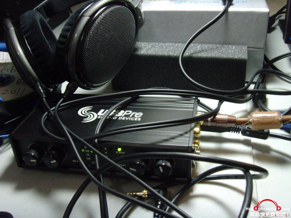

最近二手咸鱼区,购入一个sounddevices usbpre一代的录音机用来装在电脑上当声卡用,入手时候,就一条USB线,加声卡一台,我把USB接上电脑,连上耳机,但是发现不出声,电脑里音源输出也设置成用usbpre输出了,但是就是不出声,据说这个声卡是不用驱动的,我现在就是不明白,这个声卡的USB线是只用来供电的没有数据传输功能,还是说我没装驱动导致不出声的,但是在网上找了很久,也没找到这声卡的驱动,到官网一看,发现一代的已经停产了,官网只有如何使用的PDF文件,由于英文也拿不出手,所以实在是有点无能为力,望各位懂的兄弟,帮忙指点一下,不胜感激了!!坛里有个叫punkerji兄弟有发过USBPRE的评测,但是这几天给这位兄弟发信息也一直没有得到回应,所以实在没办法了、、、、、、

既然说明书还有,还是啃一啃吧。。。再说这个不用驱动是设么情况,按理说这种专业级声卡都有驱动的。很少免驱动。

发表于 2018-1-24 14:08:43 | 显示全部楼层
我去帮你看了一眼说明书。。这个是有驱动的。。。

发表于 2018-1-24 14:16:11 | 显示全部楼层
说明书有提到 安装声卡前是不能连接USB线的  然后关键的第三部是把所带的光盘插入光驱 安装驱动。
