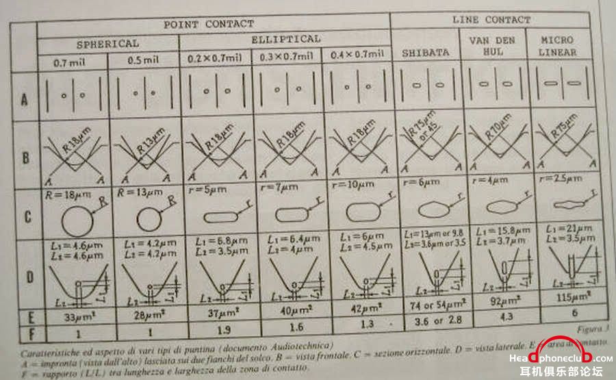

不同针尖型式所对应的不同规格▲
  针尖的寿命部分, 就比较众说纷纭。。。一种说法是钻石摩擦塑胶唱片, 所以理论上唱针是不会损坏的。另一种说法来自唱头的设计者, 其实不只是vdH形容他的针尖大概只有两千小时的寿命。Decca/London唱头的JW也回答我针尖最好在一千五百到两千小时后换新。而且每次我的笛卡头回到他手上检验时, 他都会给一个针对唱针condition (worn out)的comment, 象是30% worn out等。另一种说法是, 唱针在摩擦唱片时, 慢慢的, 日积月累的上面会包附一层PVC......由于我没有可以定量检验唱针的方法, 所以我无法确认哪一种说法是正确的。但基本上, 虽然钻石非常硬, 但任何相对的摩擦都会带来相对的损耗, 只是大小问题。所以我倾向vdH/JW专业的说法。
  唱针还是会有寿命的。这寿命并非是超过两千小时就完全无法使用, 而是此时针尖磨损后的状况已经无法提供设计者希望达到的"规格", 甚至反而会有损伤唱片的风险。事实上, 我也不太会去执着在针尖的寿命是一千五或是三千......因为唱头最脆弱也最容易变化的其实是它的悬吊系统, 也就是damper!

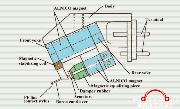

MC唱头的架构▲
  唱头的悬吊系统有许多种不同的设计, 但大概都脱离不了damping rubber的存在。由于rubber属于软性材质, 在唱片播放过程中, 会处于一直变形恢复的状态, 用久了弹性疲乏是很正常的现象。甚至早期许多唱头放久了, damping rubber还会发生硬化的现象, 象是早期的AKG唱头。Damping rubber老化或是弹性疲乏的现象是, 你会发现唱头的针杆是歪斜(在没有施加抗滑的条件下)的。或是你会发现在唱某些偏心特别严重的唱片(尤其是钢琴), 高音会有"调变"的现象, 也就是说唱头的damping rubber的变形恢复的反应已经没有办法跟上剧烈变化的音轨。Damping rubber的寿命因厂商使用原料不同而异, 也和搭配使用的唱臂不同而会有所不同。通常搭配正切唱臂下, 唱头的damping rubber的寿命会短一些, 因为它的负载(唱臂的有效质量)会比较大。
