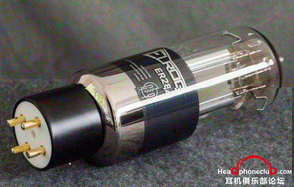

音响展上见到原厂销售代表很正常,但是这次我见到的是Elrog大中华区的总代理Emmanuel Lebreton,而台湾他选择笙凯作为合作伙伴。Emmanuel还有中文名字,叫李伯通,不晓得他是不是金庸迷,所以才取这个名字(像老顽童周伯通),但我猜他是用姓氏来取中文名字。
闲话不多说,话题回到Elrog真空管,这家公司由Klaus Schaffernicht在1986年创立,这位先生在德律风根工作三十年,自己创业也是做真空管,但是Schaffernicht先生设计制造的真空管,并不是给家用音响使用,而是军用真空管,给战斗机或仪器使用的,Elrog在这个领域声誉卓著,质量良好,几乎不会坏,但是后来军用真空管的市场萎缩,之后才有人建议他做音响用的真空管。

这时候另外一个重要人物出现了,那就是Thomas Mayer,他是欧洲著名的真空管机设计师,就是他建议Elrog转作音响用的真空管,可是,Elrog所制作的211、845、300B等等,虽然都是经典型号,可是内部却是Elrog全新设计,绝对与众不同。

Emmanuel表示,现在市场上所有的真空管全部都是「复刻」,都是直接拷贝经典真空管的设计,尽可能原汁原味,可是Elrog不一样,他们只是在规格上与211、845与300B相同,可是最关键的内部结构上,Elrog有自己独特的全新设计。为什么Elrog要这么做?因为原本的设计有着若干缺陷,既然要做新的真空管,当然要把老问题解决,而不是将错就错。
Emmanuel举例说明,像以845管来说,大部分的845管都是头重脚轻,结构上层比较重,工作状态比较不稳定,可是Elrog的845把结构颠倒过来做,这样就会有比较稳定的底部,而且他们把屏极加宽,同时改良材料,他们的灯丝都使用钍钨灯丝,而不是一般氧化物镀膜灯丝(coated filement),可以让电子产生与流动的速度加快,这样可以让音乐的高频更漂亮,透明度更好,驱动力也跟着提升。

再来,Emmanuel说Elrog的真空管,使用的玻璃管壁都比一般真空管还要厚,而他们并不从底部抽真空,而是从真空管顶端抽真空,灯丝也摆在底座,这样灯丝工作可以更稳定,更不受麦克风效应的影响。所以,即便Elrog的真空管都叫211、845、300B,可是材料、内容、结构全部都是Elrog独有的设计,绝对不是一般的拷贝复刻。
接着Emmanuel拿出准备好的845真空管,他说这是新版本的845管,其实规格与Elrog原本的845一模一样,可是设计不太一样,把发热部分的结构摆在上面,重点是为了散热。Emmanuel说有些845管机底座比较挤,散热不良,用原本Elrog的845管,底部发热高,有时候会过热,所以他们开发出第二版的845,让热量在上方散发。

Emmanuel特别强调,Elrog的真空管全部都在德国手工制造,材料都从欧洲找,因为全手工生产,所以产量非常有限,质量也绝对讲究。因为全手工德国制造,产量又少,Elrog的价格当然不低,可是Emmanuel说比起市场上许多NOS真空管漫天要价,而且规格未必真实,Elrog的价格就不贵了,因为每一对Elrog都经过测试配对,里面记录了正确的数值,还有老板签名,因为老板说「质量绝对不能妥协」!
最后,Emmanuel讲了一个Elrog的问题,那就是包装,老板重视Elrog真空管的质量,可是他认为包装不会影响声音,所以Elrog都是纸盒包装,看起来少了高贵感,就算Emmanuel不断地争取,老板还是不为所动,但是年底Elrog会推出SE限量版,终于会有木盒包装了。好吧,我认同纸盒或木盒不会影响声音,但是木盒装的高贵真空管,更是名副其实的「收藏者的目标」(Collector's item),不是吗?
