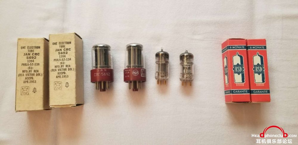

microzotl听了也快一年了,还算比较满意,这个价位做耳放和前级都能比较出色的机器也就它了。
确认过眼神,我决定跟它长相厮守一段时间,于是就萌生了换管的想法,毕竟胆机先天优势就是换胆玩法多,怎能不体验一下。
然而当时我对电子管还是一个纯小白,胆管那么多型号,每种型号都有很多品牌,每个品牌还有不同等级批次年代等等,有些还有衍生型号,有些胆不同型号还能互换。。。贵圈实在是太乱了。。。
为了避免工作量太大重复投资太多,我选择了一个投资比较大但相对简单的做法,1 就换同型号, 2 直接上能找到的顶级管(现在看来当时有些天真了), 3 只买Nos也就是新的
这就简单多了,microzotl 就两对管子,一对12at7,一对6sn7, 于是开始网上爬文,研究最顶级的12at7和6sn7分别是什么。
研究了一下发现,管子跟耳机差不多,究竟哪个最好其实众说纷纭,而且有些高人推崇的上古神器市场上根本找不到。
爬了几天资料之后大体上就有个清单了,相对来说,公认比较好的12at7及其大致行情(这个行情仅仅是当时淘宝和ebay的搜索结果):
philips 飞利浦 早期某款 (具体型号和特征忘了)   全网无货
lorenz 洛伦兹 早期好像有两款(具体型号和特征忘了)   全网找不到成对的
Valvo 富豪 三云母 收腰 D环  5000-6000/对
Valvo 富豪 三云母 收腰 圆环    4000 -5000/对
Telefunken 德律风根 ecc801s 三云母肥环   1800-2000/对
Telefunken 德律风根 ecc801s 三云母(普通环)  1400-1800/对
而6sn7的情况就简单多了,除去ecc32和cv181等代用管之外,就只有RCA早期的军标5692最牛逼了,价格按各种版本在1500到3500一对。
有了目标和清单就可以开始找研究产品具体成色和价格了。本着先换前端放大管的原则,先买12at7。

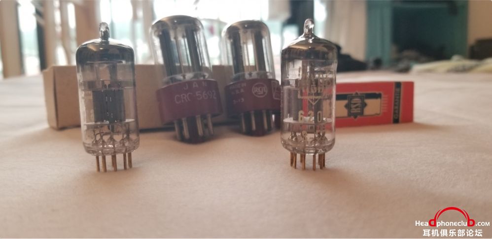

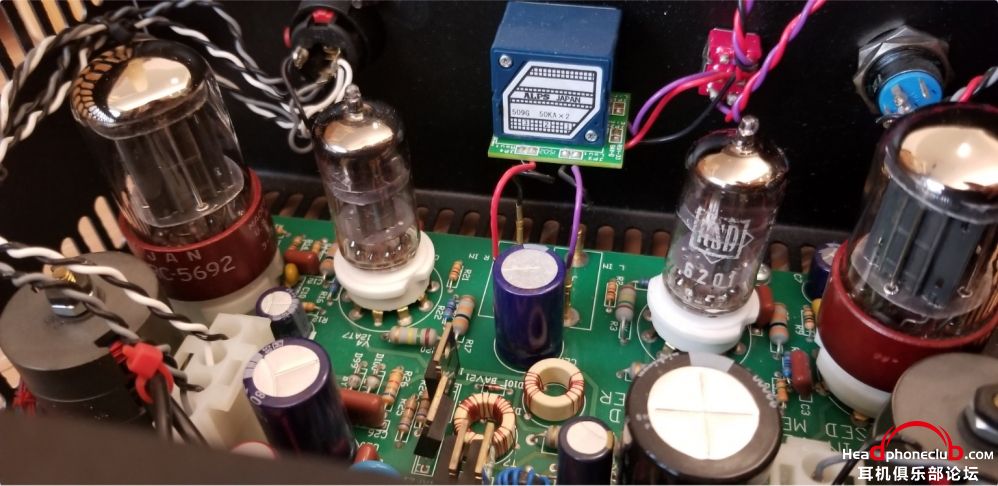

找不到货的直接放弃,就从能买到的来,12at7锁定了能买到的最贵的,富豪 三云母 收腰 d环。 这个虽然有的卖,但可选范围是在太小了,好像也就那么一两对。比较了一下,锁定了这一对,虽然不是富豪的标,但我查了资料,确信这就是RSD(一个选管公司,说白了就是贩子,他们从厂家批量订货打自己的标然后再卖)标的 富豪6201,而且卖家是同城。同意我带着microzotl上门试听满意再交易。于是约了时间就过去了。卖家也是个烧友,到他家先听了他的系统,又把我的microzotl原管状态接入他的系统,听了一下,细节不表。最后把我的microzotl换上新管子,一开声我就尿了,确实换管如换机,整个声音的密度和能量已经不是一个级别了,差异就像当年从5000块钱的解码换到3万块钱的cd机。于是又用我临时抱佛脚学来的三脚猫本事确认了一下管子的新旧成色,基本没有问题。于是开心转账走人。
回家以后把换了管的microzotl接入我的系统,出了点问题,能量和密度太高,而高频其实不怎么顺滑,导致了声音比较刺激,基本很难听下去了,跟卖家沟通了一下,原因应该是新管,还是需要煲。于是我只好调整了一下线材,暂时牺牲一些素质把刺激的情况压制一下,边听边煲。在累计听了大概有6 70个小时之后,再换回原先的线材,这回就对了,高频延伸出来了,整个声音豁然开朗的感觉,而且密度和质感非常好解析也高,非常顺滑,音色极美。全频的密度和解析都有很大的提升。这次真是很惊喜的升级。
既然12at7买对了,那就开始研究RCA的5692,5692的问题是版本比较多,各标还有各种颜色,中文资料没有个明确的说法。后来google了一下国外的资料,基本上有个概念了。以下是干货:
RCA5692是专门为美国军方需求(应该是战斗机和军舰上的雷达系统做信号放大用)研发的一款性能更好可靠性更高寿命更长的加强版6sn7,结构特点是三云母 5钢柱 双方环
在40年代末被研制出来50年代初开始投产并列入美军采购配件清单
整个50年代RCA生产的5692管子都是红色胶木底座,而且这个时期所有的红色胶木底座管子都是RCA生产的,如果有其他品牌的红色胶木底座5692也是RCA代工的。而且只有50年代生产的5692的是红色底座,其他颜色底座都是后期的版本。
因为5692是军规管,所以生产出来的管子优先供应美军需求,先由美军来挑选,以美军的标准被选中的合格品会被打上相应的标记装入美军仓库的专用包装盒进入美军战备库存。其中空军采购的就打美国空军的鹰标,海军采购的会打上采购批次标志,就是下图中我那个管子牛皮纸盒跟底座上打的那个方框加三角形标志。那个三角形其实是个大写的A,实际内容应该是SAC1768不同时期的管子后面的数字会有不同,代表美军采购的批次代号或者合同号之类的。还有一种就是没有打任何军方标志的了,那种就是在满足了军方供应以后RCA又生产的满足民用市场需求的,结构应该跟打军标的一样,至于声音方面,有说空军鹰标>海军标>无标的,也有说空军鹰标=海军标>无标的,综合几种说法,暂且相信带军方标志的会好一点。然后看了一下空军鹰标的很少,只有淘宝一家在卖,而卖家说人在美国要回国的时候才能发给我,回国暂时没有日期。那就只好找海军标的了,淘宝ebay找了几家问了问,最终感觉ebay上一个美国卖家的最靠谱。于是果断下单,开始了漫长的等待。。。我是3月底拍的,卖家4月1号USPS(美国邮政)发出,追踪显示4月5号就到了广州白云机场,然后就没了动静,一直盼啊盼,盼得我换了两对音箱。。。终于昨天也就是5月14号才收到,一个半月啊。。。
收到以后回家立马换上,顺便拍了两张渣照片。
一开声就吓我一条,现在的声音是又干又硬,又紧又涩,还伴随着桀骜不驯的动态,一副肆无忌惮狂野,听起来简直就是蹂躏。同时可以明显感到的是声场更大更深,解析更高,透明度显著提高,低频延伸更好同时更扎实。还有夸张的动态,不知道煲开了还会不会在这样,如果这种动态恐怕以后要换线来压制一下了,暂时感觉难以接受。现在还都不好说,先煲一段时间再说吧。
下面是图片: WechatIMG157.jpeg WechatIMG162.jpeg WechatIMG160.jpeg WechatIMG164.jpeg

感谢楼主分享宝贵经验,我打算除了管子,整个机壳都换掉。
736
2004-6-14
 楼主| 发表于 2018-5-16 00:35:12 来自手机 | 显示全部楼层
我也有这个想法,顺便换个能遥控的电阻网络电位器
