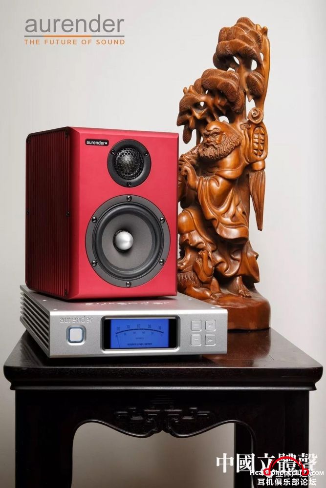

时间过去有一个多月,截稿时间快到了,不得不拖着懒惰的身躯将扬声器拿出来试听,一抱起来才知道这箱子不轻,别看尺寸小巧只有22CM*15.6CM*18.5CM,单个重量却超过5KG,原因有二,首先这是有源数字扬声器,也就是说单元的50瓦放大模块和解码线路都塞进箱体里,其次这是铝合金箱体音箱,外壳是铝合金材料打造,你知道使用铝合金制作箱体的YG和MAGICO,他们的扬声器又重又贵。
说到有源,我本能地以为和近期聆听的Wide Audio一样需要接驳电源线,实际上S5W可以彻底感受到无线的便利性——采用电池供电,只要把一块Bosch的18V电池塞进后背就可以开声,一块电池能持续使用50个小时,原厂强调使用电池的声音会好于稳压电源供电。供电都不需要电线,信号传输就更无线了,使用品牌专用的USB棒以2.4GHZ方式传输信号,这个U盘可以通过OTG转接插在手机或其他任何USB音频输出口,开机后会自动匹配成功。
包装箱里没有说明书,我有些担心用不来,结果证明我多虑了。第一次试用为贪图方便插在iPhone上,使用附送的OTG转接线连上U盘,打开音箱背后的POWER开关,然后坐回沙发播放QQ音乐,结果没有任何延迟,屁股一碰到沙发音乐就出来了,不是从手机外放,而是直接从扬声器里传出来,我以为匹配还要找寻网络,结果是自适应配对,完全不需要人干预,完全不需要输密码,没想到这么方便。连接到数字播放机也是一样,使用Auralic大白羊直接将U盘插上,操作软件上已经认出Aurender S5W扬声器,播放文件后声音也即刻从扬声器里传出来。
接驳手机直接聆听
出于音响发烧友的习惯,我开始打量单元和箱体,前面板有LOGO铭牌并将电源指示灯融进去,通电/无信号/配对等都会用不同顔色/频闪显示。高音是ScanSpeak D3004/602010一英寸软球顶高音带金属保护网,中低音是4.5寸SEAS W12CY003子弹头中低音,除了铝白色子弹头相位锥之外,单元外框、振膜和保护网都是黑色系的,非常协调。与其他厂商采用六块铝合金拼缝箱体不同的是,S5W的上下前后箱体是ONE PIECE的铝合金腔体,没有接缝和螺丝,只有散热用侧板是用螺丝卯住的,达到尽可能的高刚性。外观的喷漆水平也很高,据说颜色有蓝色黑色和红色三种,试听的是酒红色涂装版本,选色及喷涂完成度都很高。
接手机听QQ音乐声音毫无紧张感,听上去与其他同等单元尺寸的有源书架箱差别很大,没有那种音色和动态上的压缩,意料之外的弥散感,只是随意拿出脚架放上去,结果音结像就很稳定,完全不像小箱子表现,而是中型音箱的开扬感。请注意,这是精简到不能再精简的系统,一部手机+一套有源无线扬声器,就已经能够营造出令大部人满意的音乐世界。就这样的音质,在下班晚上回到家是完全能够听得下去的,背景干净、密度适中、鸣放轻松、最重要的一点是,低频没有那种强烈的PUNCH感。如果你嫌单元口径及箱体容积制约,希望更火爆一些,原厂在背后设置了根据房间空间而做出的高音与中低音独立的补偿按钮,按进去可以提升频段量感(如同打开Turbo一样效果),可以搭配出四种组合口味,适合更多人的不同要求。
很多小音箱都会有一个通病,因爲成本考量,箱体材料与单元素质有所妥协,导致声音发闷细节动态缩在音箱里面打不开,所以小喇叭都给人感觉刻画力不够或声音不够宽松。Aurender S5W是在这个尺寸让我惊喜的作品,箱体够小却能量饱满,声音透明高音穿透力强,中频结实密度高,低频速度快有一定解析力,我认爲单元素质是一方面,另一方面是箱体材料所致,很少见在这样迷你尺寸的扬声器上肯出动铝合金箱体,让人感觉的动态快速跟得上,你觉得利用铝合金声音会比木头的薄?实际聆听一点也不觉得,我反而认爲在这个尺寸用木箱会造成低频域的严重不平衡,声音硬素质会打折。我现在听到的,是健康的新时代声音,在频宽、透明度、细节、饱满度等方面完全超越体积而存在。
没想到这么好听
正式聆听是接驳AuralicAries大白羊音源进行,没错,这是彻底的无线连线,大白羊在我右手边的地板上,背后插上了Aurender专用的配对无线USB盘,扬声器在我眼前三米的地方,两者中间没有任何信号接线,如果你走到扬声器背后,你根本看不到任何接线,这样的作品,让我回想起当年见到Devialet第一代放大器D-Premier时希望的:音源与放大器之间没有接线了,如果放大器与扬声器之间也没有接线就好了!当年无法实现的技术,现在完全可以做到,关键是,声音有多少的妥协?
Made in Korea的S5W丝毫没有给我妥协感,反而觉得这是很用心的作品,要把译码、无线和功放都塞进一个桌面轻松摆放的尺寸,还能做到这样的声音完成度,让人不得不称赞,在聆听一段时间后,我想我可以对它的声音进行描述和归纳,打动我的地方至少有以下三点:
首先是平衡感,S5W将平衡耐听拿捏得很不错。衆所周知,箱体太小或单元太少会让厂家调音时妥协平衡感,所以有些喇叭仔听上去中高频太刺激或者完全不刺激,长时间聆听有疲劳感,就是平衡感出了问题。S5W的高频透明度与穿透力请完全不必担心,低频方面得益于专属搭配的原厂功放模块以及铝合金箱体的框架,致使低频质感完全不像4.5寸,在播放爵士乐选段时,大牛筋的质感可以和几倍箱体尺寸的Wide Audio媲美,只是量感上稍欠。S5W没有什麽过分突出的频段,在整体耐听的前提下,播放什麽像什麽。
其次是硬素质,很多小型扬声器将耐听性作爲首要考量,结果就在硬素质上放水,S5W没有这样做,恰恰相反,我觉得Aurender首先想做好的,就是硬素质上要过关!各频段质感、音场的营造、透明度、解析力、速度感、两端延伸、强弱对比等能在这个价位段交足功课,我还能听到女声的纤细以及男声的中气十足,声音能够轻易地呈现在音箱之外,离箱感出色,音像稳定不散。这不是一对用来取代LS3/5A只听中频的厚暖型扬声器,这是一对现代派的高素质耐听的书房用扬声器。
最后是点声源带来的聆听乐趣,简单来说就是两个字,好听!擧个例子,TAD家族从头开始排,有R1/CR1/CE1/E1,最后才轮到老幺ME-1,除了最大的R1之外,我最感兴趣觉得最有趣味的,是ME-1,不是因爲素质上了得,恰恰相反,它的组合素质是所有TAD扬声器里最入门的,那爲什麽还会有聆听的趣味呢?因爲越小型的扬声器越接近真实世界的点声源,在鸣放人声作品与简单乐器时,会获得出乎意料的现场感,扬声器宛若隐形一般存在,S5W就有这样的本事,相比大型前障板带来的声波绕射反射,S5W短小的高刚性前面板基本没有这样的问题。
金无足赤,人无完人,有没有需要注意的地方?如果你对音质有极端要求,请不要用手机,尽量用数字播放机,播放高质量的16BIT/44.1KHZ数字文件,声音会有飞跃提升,如果你并不追求顶级音质,只要求便利性,完全可以用手机播放QQ音乐聆听;如果你对低频和音场有要求,请将它单独放在脚架上,不需要一对很昂贵的脚架,因爲S5W本身的金属箱体已经能让它稳定工作,当然如果你将它放在书桌桌面上,箱体下的透明橡胶垫可以起到谐振作用;考虑到单元物理天限,大动态交响乐和乐器数目较多的作品一定不是其强项,爵士乐及人声会非常合拍,ACG音乐以及民乐也能完全胜任,总之是要擅于选择曲目扬长避短。
