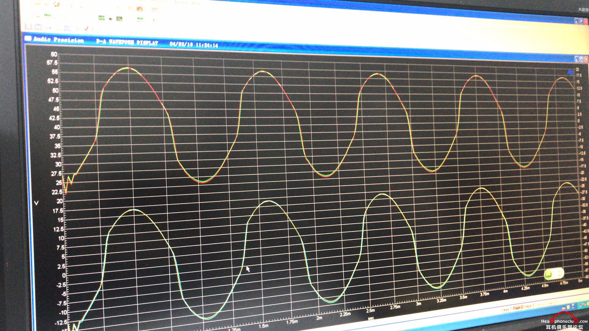

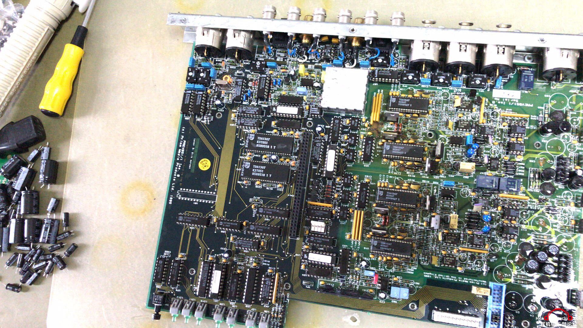

以往的经验告诉我,这么年长日久的PRISM SOUND用的RUBYCON电容基本都是漏尿的.
先不管它,先清理掉己变质失效的电容先.得先保障机器是正常的工作条件下再进行检修.

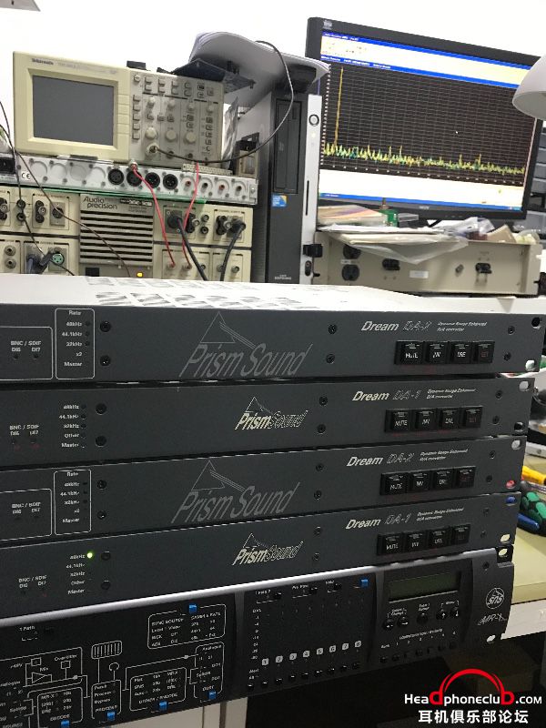

同期一起保养的还有一台DA2

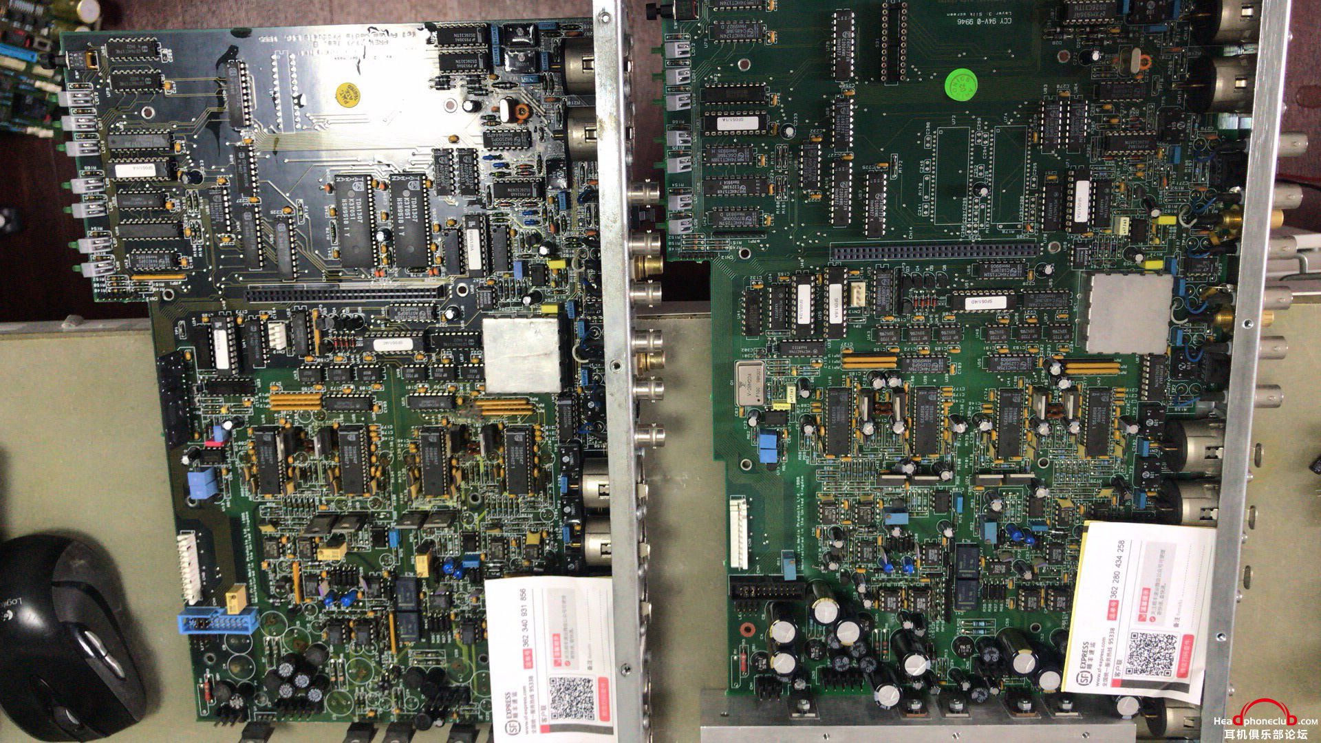

保养期间发现DA1底下是现实版的边个够我惨!照片己经是经过清洗后的,原来上面一砣砣的助焊松香之类的。TDA1547都是用锡炉或者吹风台拆解过.或者这就是上手维修有噪声怀疑问题根源是在于这个1547上面的结果.上面的黄色线是我检修时发觉线路给上手拆除1547时把线路搞断只能先补线测试先.
换完电容各种测试.没有发现问题.从1547出来就是失真的波形.

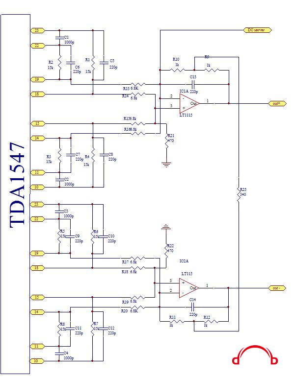

线路图中可以清楚看到大约的线路架构.
LT1115运放出来的波形就是失真的,而且是两个声道都是一样的.难道是数字电路引起的?而且这个估计也是上手维修人员觉得就是这个问题造成的失真?但我估计应不会是TDA1547的问题,坏也不会一下子坏四片,而且所有的稳压器工作是正常的.所以我就把目光放到数字电路上面,但示波器检测也是完全没有问题的.各种数字波形也是正常的.

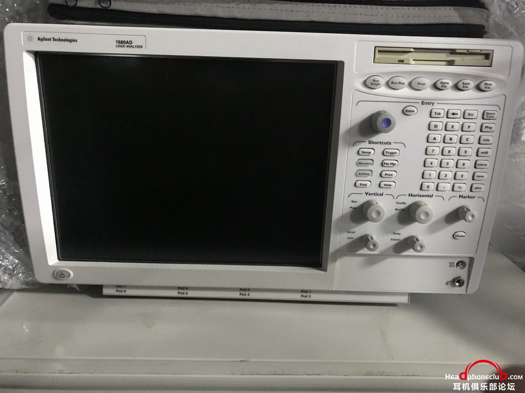

在无能为力的状况下只能动用这个神器来看看数字逻辑了.
神器出动,对照了8414出的波形 DSP板出来的波形.还有滤波器后的波形,1547脚上的波形还是没有发现任何问题.

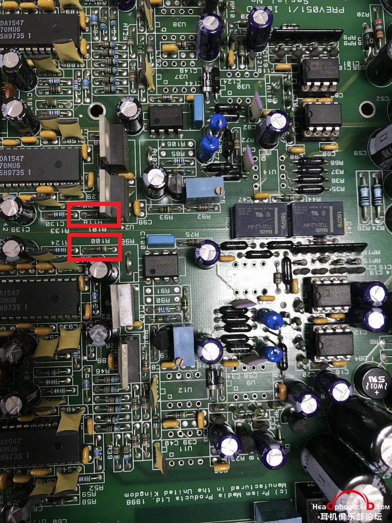

这个倒底是什么问题了,两个声道波形失真,数字部分是正常的.这机器把我搞得怀疑人生的时候,我想还是要把目光又放到1547上面了.在检查1547的周边电路时候发现通道中有一支电阻开路............
就是11脚 14脚上面的一支15K电阻开路了,竟然是开路了!从我发的两个线路图中可以看到此电阻是起什么作用的.真的说NM!然后我又检测另一声道的1547上面的模拟电路竟然又有一支电阻开路.我能说脏话吗?两个声道都是坏同一个地方的电阻.结合我发的线路图,引起波形失真的原因大家看到这里边估计己经想像得到是什么问题了.是什么让我们在这么高温的天气下,而且这么晚的情况下还在工作吗,是爱吗,是责任吗? 我只能说只有一个字让我继续工作下去.穷!
图是借用全面保养DA2的图片.原来DA1维修后的图没拍.坏的电阻就是红圈内的.无语只能找马老师买两支电阻,更换了波形恢复正常.AP各种测试完全没有问题了.
