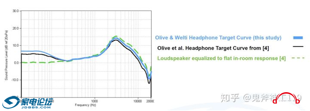

引用“鬼斧神工”的研究,耳机目前没有频响相对平坦的,更没有符合科研文献里人类耳膜的声音频响曲线。而音箱只要是全频箱,最基本的都是把频响做到正负3DB内的相对平坦(如果有不同意见,你是对的)
知名耳机(也就是ie800)的曲线,虚线就是golden ears网站的目标曲线:

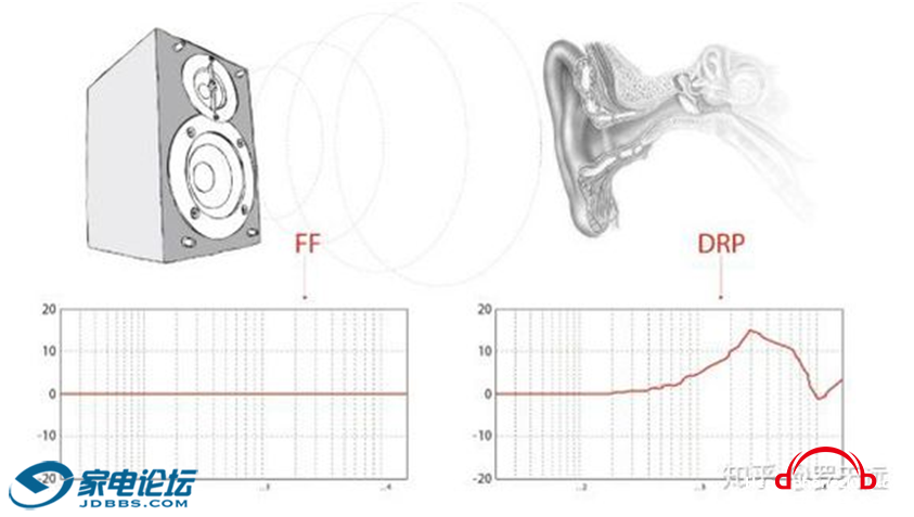

一个更严肃的问题摆在面前:我们的人耳、人头、耳道对声波存在空间滤波作用(不知道什么是滤波的可以先学习一下数字信号处理)。这一现象也被称作HRTF(人头传递函数)。即,当标准的频响曲线为平直的音箱发出的声音,经过我们的人头、人耳、耳道滤波后,最终传达在耳膜的声音频响曲线并不是平直的。
Sean Olive博士通过10多年的研究,(发现平直频响经过HRTF后的标准频响曲线应为上图绿色曲线所示)考虑到耳机佩戴时有一定的漏气因素和听音偏好(人们普遍喜欢更多的低频),低频进行了适当的增强。然而,我们每一个人的人头和耳朵是不同的,所以这个耳机目标曲线也是因人而异的,直至今日也没有一种标准的测试方法能够真正的反映每个人用耳机时的真实频响曲线。所以当我们使用耳机听歌时,频响曲线一定不是标准的。总会存在这样那样的音染。这在一定程度上违反了HiFi(高保真)的初衷。
所以,当标准的频响曲线为平直的音箱发出的声音,经过我们的人头、人耳、耳道滤波后,最终传达到的并不是平直的。

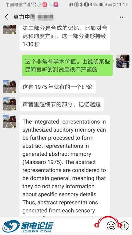

前段时间,残剑版主分享了与真力中国吴总的交流,真力吴总举证了国外科研文献:人类第一阶段的直接记忆是1-30秒,因人而异,共同的是时间越长,记忆越模糊。
30秒以后的是叫抽象记忆(脑放参与后,形成的一个判断,或叫听觉印象,而不是记忆的本身)。并且听的次数越多,记得越牢固。也是为什么对于特别熟悉的音乐,可以不需要秒切换AB对比;

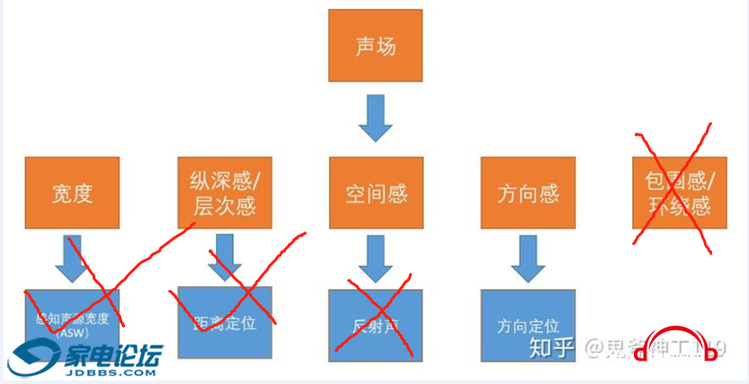

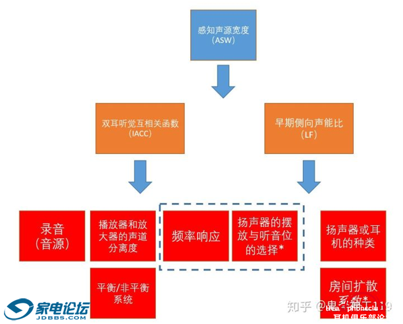

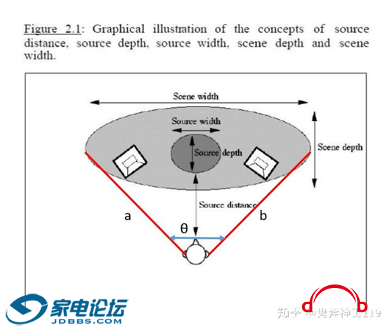

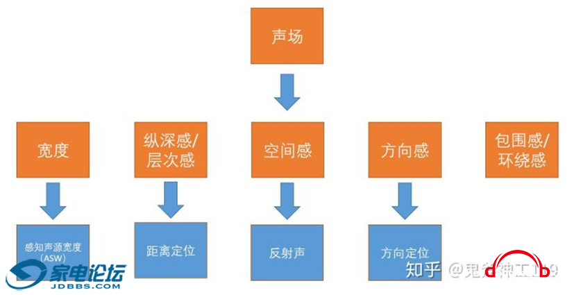

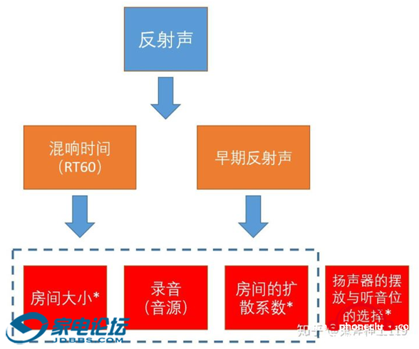

很明显,耳机这种没有声场的感觉与我们的现实生活中的声音相去甚远,但是音箱通过电声回放,也是无法精确地还原某声场的,如果这样我们应该去还原些什么东西呢?关于复杂的声场中的几个关键因素如下(感谢鬼斧神工把Floyd E. Toole著作作的图示整理):
宽度——感知声源宽度(Apparent Source Width ,ASW )是属于空间印象的一种感受:由直达声所决定的声像宽度。在实际的演出过程中,听众所感知到的声源宽度是要略大于视觉宽度的。这被认为是一个音乐厅的相当优秀的特性。或许是因为在欣赏演出当中缺少其他的乐趣,发烧友们就把精准的定位作为优秀声音的标准,而有可能忽视声源的宽度。
纵深距离层次感——通过在录音中适当添加延时、反射声,可以产生距离感,使声音的位置听上去比扬声器的实际距离要远。对于一个只用单只扬声器放音的录音作品来说, 我们仍可以听出一个声源距离我们的远近。如果对声源加上真实的或人工的反射声,它昕上去就会远一些。能够在房间里或汽车里昕到超出房间和汽车外壳距离的声音是令人兴奋的。在某些特殊情况下,我们也需要给听音者建立一个极近距离的声音印象,有时候我们需要用这样的声音来吸引大家的注意力。但距离感实际上是一种很复杂的感受, 包含了在真实环境中的适应与学习的因素, 这使得制作一个有说服力的想象的声音是很难的。《皇帝位》中有专门一节深度测试演示。除了不同音乐音源和录音的区别。人对距离的定位基本取决于房间中直达声和混响声(晚期反射声)之间能量的比值。
空间感——被模糊定位的声音所包围,感觉处于另外的空间中。来自侧面的声音最为有效,包围感所需要的延时超过80毫秒,HIFI因为不像AV有N多个上下左右及后方的环绕音箱来模拟这种延迟,只能靠空间侧后方的扩散和反射来激发,特别难得。人通过声音而对空间大小的感知取决于反射声,具体则分为混响时间和早期反射声。
混响时间很大程度上取决于录音本身和房间的反射,所以即便是耳机也会有一定的空间感,但这种感觉不会随着耳机型号而有本质的变化,总的来说只有音箱才能还原较好的空间感。与此同时,日本TEAC发表在AES的论文显示高解析度音源(Hi-Res)和普通的无损音源在空间感上不会有太大的区别。这里所说的录音更多是指录音的空间大小和后期混音的处理。
定位一一对于声源位置的感知能力,最基本的是建立个前方声场来模拟现场音乐会的情况。
由上图可以看出,相比于耳机,音箱系统存在更多的参量以形成准确的方向定位。而无论对于耳机还是音箱系统,声道分离度和平衡/非平衡系统都会在一定程度上影响声场的方向定位。
在《皇帝位》测试碟里,不光有宽度演示的前方9个点敲木鱼,可以测试出你的前方定位的虚拟结像出来的间距是否均等,皇帝位是不是在两箱轴线上,还有人声的高低位演示,只需求一对立体声就可以从前方顶上结像出来。
包围感( ListenerEnvelopment, LEV ): 当听音者置身于个硕大的空间里,他会被一系列由扩散形成的没有任何定位信息的声音包围起来。包围感被看作是空间印象里更加重要的因素,并且是区别优秀的和一般的音乐厅的一个重要因素。在单声道重放系统中,包围感是无法再现的,它只能被立体声系统部分地重现(HIFI因为没有环绕声道来专门补声回放出这种超过80毫秒以后的晚期反射声,只能靠空间声学扩散来激发,所以这也是特别稀缺的一种体验)。所以早期的音乐爱好者欣赏了几十年的空间感缺失的音乐,而电影迷们是较早享受到多声道重放系统的人群。时至今日,这种完整重放包围感的能力终于滋润了音乐节目。

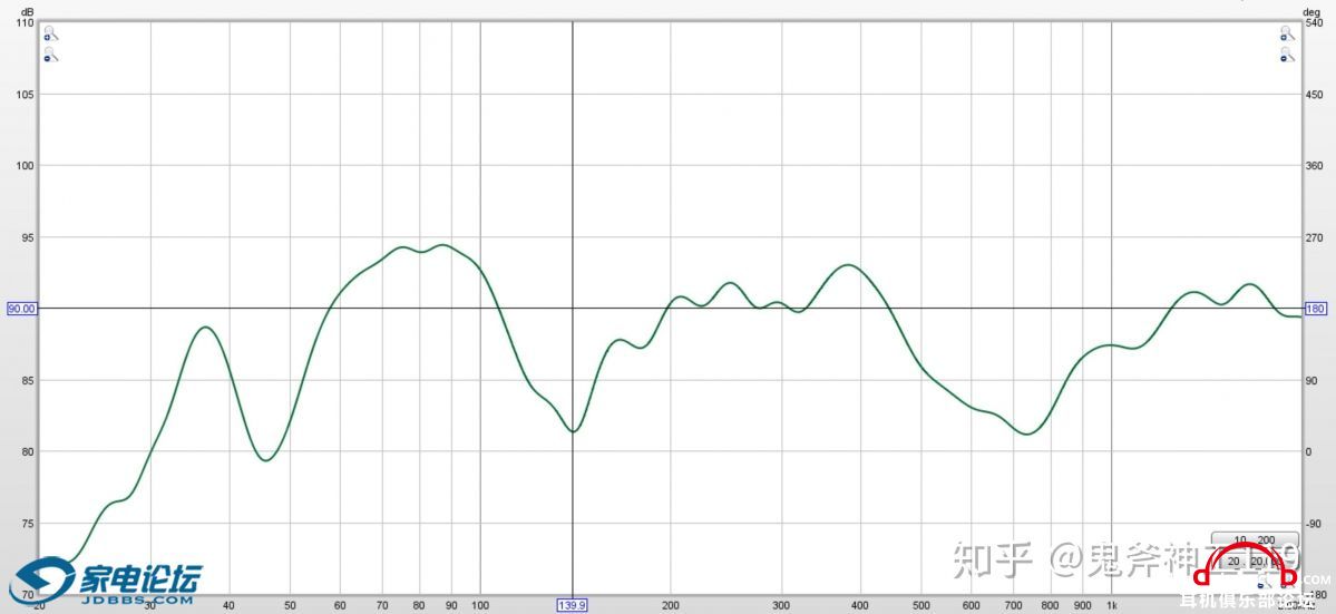

一对频率响应:45Hz-20kHz(-6dB)的名箱 JBL4312,在一个常规客厅里的妖娆频响:没有任何设备来背这个锅,一定是空间声学导致的频段突兀或缺失。

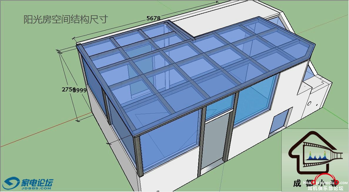

阳光房空间尺寸情况

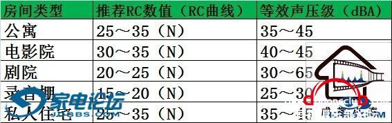

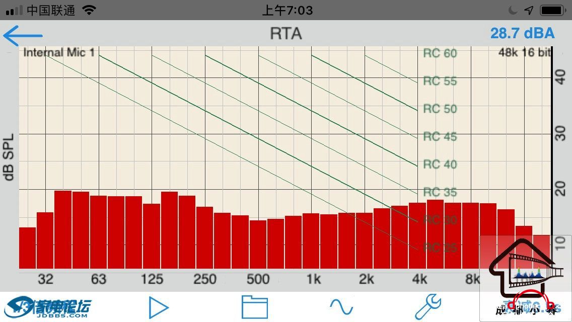

听HIFI是需要空间比较安静的,笔记本电脑的风扇声勉强能容忍,台式电脑的风扇那就不能容忍了,要隔音好,首要的不是墙糊毒气隔音毡,而是处理好所有门窗洞不漏气(我这阳光房,3面都是玻璃,没比我这更难控制漏气的了),那密闭完了人就憋死了,所以每小时3次以上室外循环的隔音新风系统是不能少的。
本底噪音大概为RC35 以内;
按 中华人民共和国国家标准      民用建筑隔声设计规范来,比较安静, 应该评级为1级:

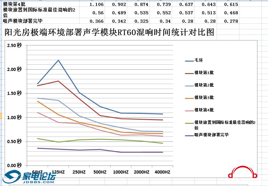

第二项:低中高频衰减时间
混响时间过长会怎么样?相信大家应该听过大量弥漫着“澡堂”气息的皇帝位录音了;
那混响时间过短又会怎么样?应该也有人听过有些手机录音作弊的,把手机近距离对着喇叭,这样直达声的比例就比较高;
而在空间里,声场那就几大项听感就没有了。
阳光房最终混响时间国际6个倍频125HZ到4KHZ,RT60从0.28秒到0.36秒,达到0.32秒正负0.04秒;
(高于坛友推崇的国外公司从250HZ到4KHZ的中高频5个倍频段混响时间标准,我们多一个125HZ低频段混响时间标准,贴合国家CMA认证机构检测的标准)
D: Midrange Decay TimesStandards:
• Time taken for sound to decay 60dB
(T60) should be between 0.2s and 0.5s from 250Hzto 4kHz
设计时参考PMI(THX和HAA认证的混响时间标准引用引标准)及国际电联ITU-R BS.1116-1、ISO、AES综合考虑侧重HIFI,标准RT60设计值为0.29秒。
同时也放上空间毛坯时的混响时间:看一下绿色混响时间,这是国际标准的2倍,同时全频段均匀,主观听感明显清晰度不高,皇帝位录音明显有浓郁的“澡堂”音;

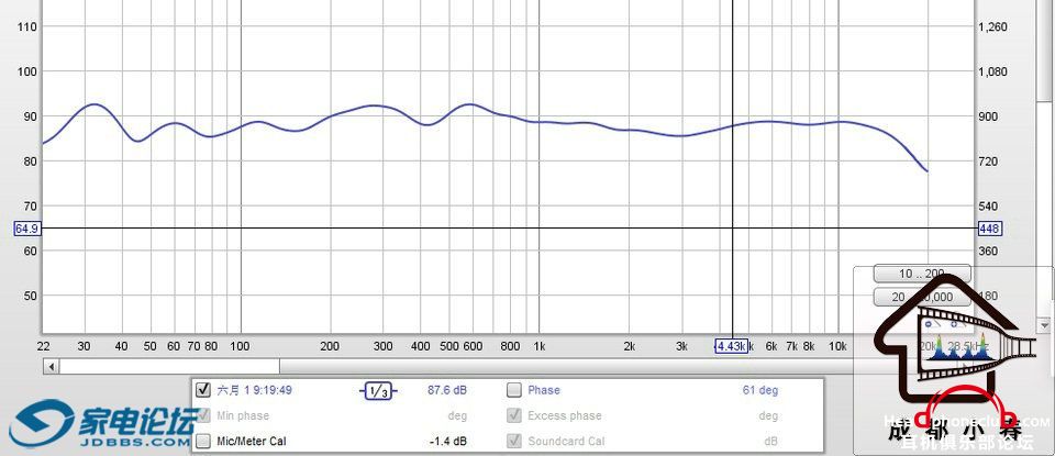

第三项:全频频响曲线
全频响应20HZ-20KHZ基本正负5DB(三分之一精度显示,音箱标原厂频响曲线一般也是3分之1显示 );

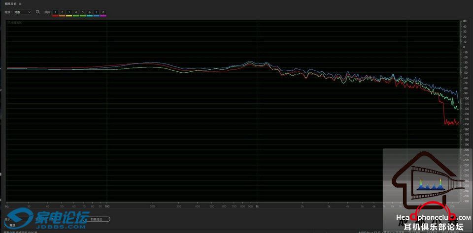

这个东西有啥用,和如何在回放中验证:
很简单,现在的专业录音编辑软件很强大的;
把原始无损、皇帝位录音、以前各平台免费MP3导入专业录音软件作频率对数对比:
原音乐(蓝色线),网易云音乐(红色线)及我所在皇帝位用Sony D100录音响回放的音频(绿色线);
如果对比来,几条线接近程度高,那表明,音乐中没有被频率被加强,也没有频率被削弱,同时可以看到为什么各平台免费MP3音质不好,高频有被进行直接切除。
