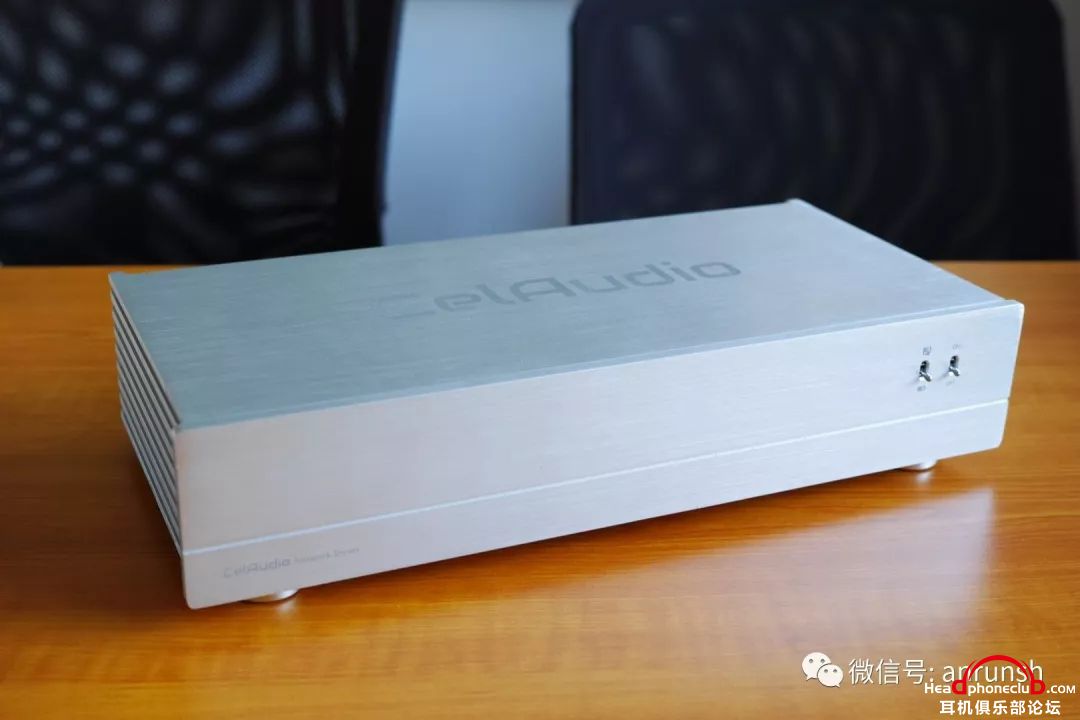

我知道赛耳之声是因为其设计师的另一款高端品牌产品:纯音网桥 - PNA Nbridge. 坛子里的人大多数都知道PNA Nbridge,我也是PNA用家。因为PNA令我满意,听说NS200正式推出了,所以就毫不犹豫地盲狙了NS200,算是第一批吃螃蟹的人吧。但是刚买好马上就突然有一堆事需要处理,所以听音就耽搁了。直到现在经过一个周末的听音和对比再加上某解码也到了,现在说说使用下来我对于NS200的理解和初步评价。
NS200到底是个什么东西,有PNA为啥还要NS200?我对NS200的定位就是,它是个数字“转盘”(高度优化的基于LINUX的数字主机)。而PNA是界面(网桥),我知道PNA可以本地播放,但它的设计思路,技术重点和目的,以及硬件搭配都是纯粹的网桥界面方向。那么界面就一定需要一个数字转盘让解码出声。所以NS200应该是现在PNA的官方转盘套装。
对比基于NUCROON SERVER
之前用的是安装了ROCK系统的NUC ROON SERVER,按我个人口味,相比NUC来说,外观方方正正,做工严丝合缝,银色也看得很舒服(论坛里有图,我就不放照了)。NS200的体积更大,而且令我惊讶的是重量,真的是重了很多,比我想象的重的多。现在虽然没有内部图(我可不敢拆),但是可以想见内部配置了不少辅助的用料。而根据设计师的说法,一切毫无妥协,只为音质。另外,NS200不支持用户像NUC那样自行换硬盘,厂家认为NS200对于硬盘位的设计和安装都做了很多优化,个人是无法做到像厂家那样安装和拆卸的。不过这里夸一下赛耳之声客服,他们会以某东的价格买一个硬盘,然后代装上去,或者用户自己寄一个硬盘过去也行,完全不赚硬盘的差价和安装费用。
NS200区别于NUC ROON SERVER,是它的系统高度定制,修改了底层LINUX,还集成了HQPLAYER EMBEDEDDLNA UPNP服务。所有的管理都通过网页打开IP地址进行操作。在软件方面真的是超过自己组建ROON SERVER很多,配置又简单易懂方便,直接开机过一会就可以连接ROON REMOTE或者用手机APP的DLNA串流播放了。作为国产刚刚首发上市的第一版产品,我没有发现什么BUG,一切通过手机操作,简单好用。这点比较难得。
NS200是双网卡组合,一个口针对上行网络,主要用于连接路由器,这样手机就可以遥控操作。另一个口是下行网络,发送数据给串流设备比如PNA。这样设计的目的毫无疑问就是去除路由器和外部网络对于串流路径上的影响。这个设计并不陌生,MELCOFIDATA的网播也是这个模式。此外,根据厂方介绍,NS200对于底层LINUX系统,ROON server的配置和其他各个方面都做了大量的调整和优化,那么,看看声音到底怎样?
NS200配合PNA然后输出I2S给泉解码,所有供电模式都采用官方推荐的纯内置电池模式,第一感觉就是声音极为干净,仿佛音量变大了一点,更加清晰,感觉听到了更多和更深。另外,NS200让原本PNA就很好的高音又变化了一层,这个变化,我的感觉是正面的,高音延伸更多,音色更细腻灵动。因为PNA本来就是信噪比极好的音源设备,背景很黑,对比度和安定度都直追CD机,在这种情况下,NS200能让PNA在“素质”上而不是“调音”上再次有所提升,其实是很难的。

帮补充下图。图为我的nBridge+搭配NS200服务器,后端连到VOX解码。
