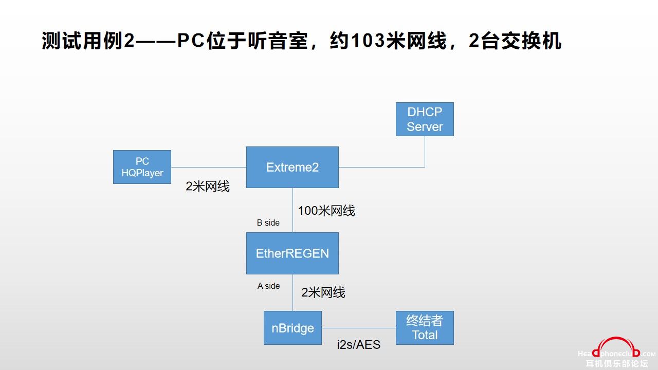

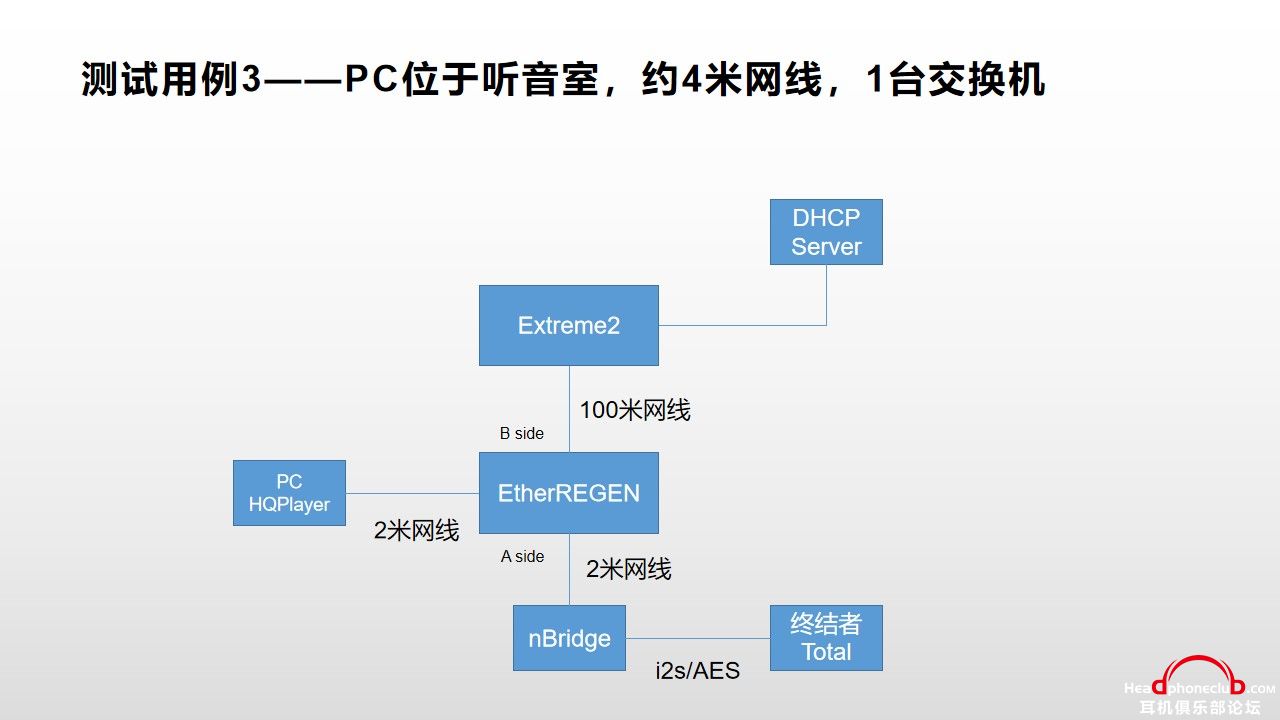

2箱100米网线到货。测试用例如下

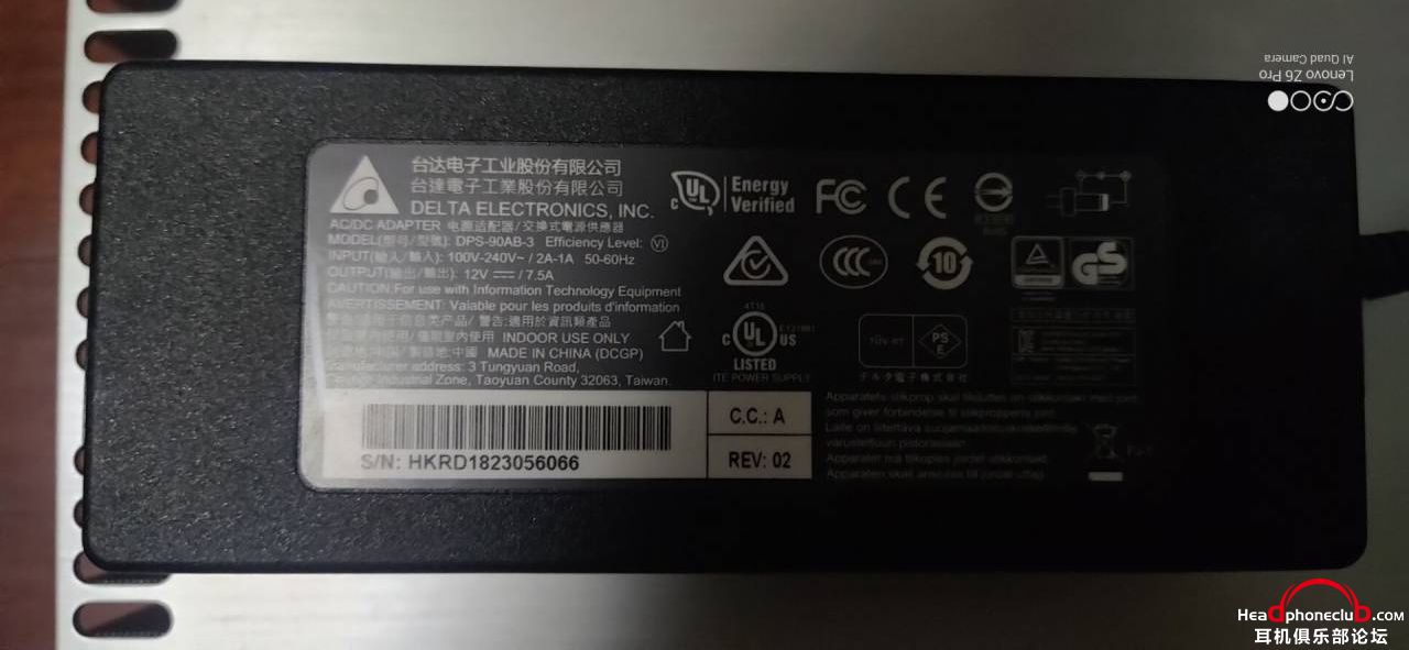

测试采用单一变量方案。考虑是确定网线长度和交换机数量较多时,服务器是否仍然影响声音的测试。
因此,服务器采用 DP2被动散热机箱,华擎B450 miniITX主板,AMD 2200G CPU,16G DDR4 2400内存,Intel MLC 800G SSD。变量为采用JS2线性供电与QNAP自带12V 7.5A开关电源。在其他条件不变的情况下,单纯替换电源,评估服务器对声音的影响。HQPlayer设置为Poly-sinc-XTR-LP-2S,ADSM7。同过NAA串流给nBridge+

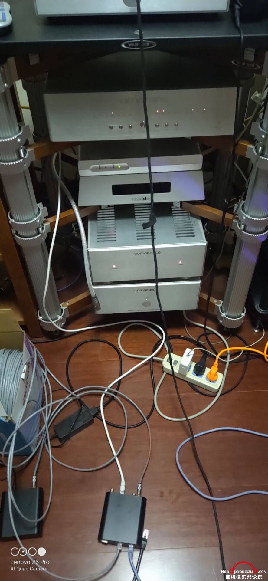

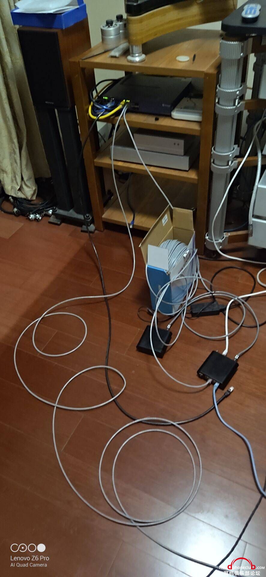

实际网络环境如下:
两箱100米网线,海康威视CAT5-E,本蛙手工制作的RJ45接头。其中一箱从位于客厅的Extreme1连接去听音间的Extreme2。另外一箱会正式搬去听音室,用于连接Extreme2和EtherREGEN
客厅的一箱100米网线连接到Extreme2,另外一箱100米网线连接Extreme2和EtherREGEN

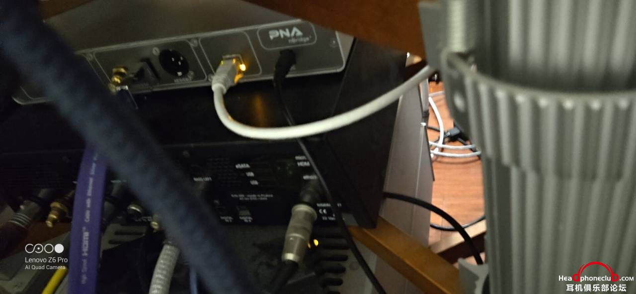

蓝色跳线连接HQPlayer,白色跳线连接NAA
按照某位大侠的说法,采用了两台企业级交换机,全部采用了普通CAT6 UTP跳线。但是会加入使用CAT8 STP跳线的比对。
