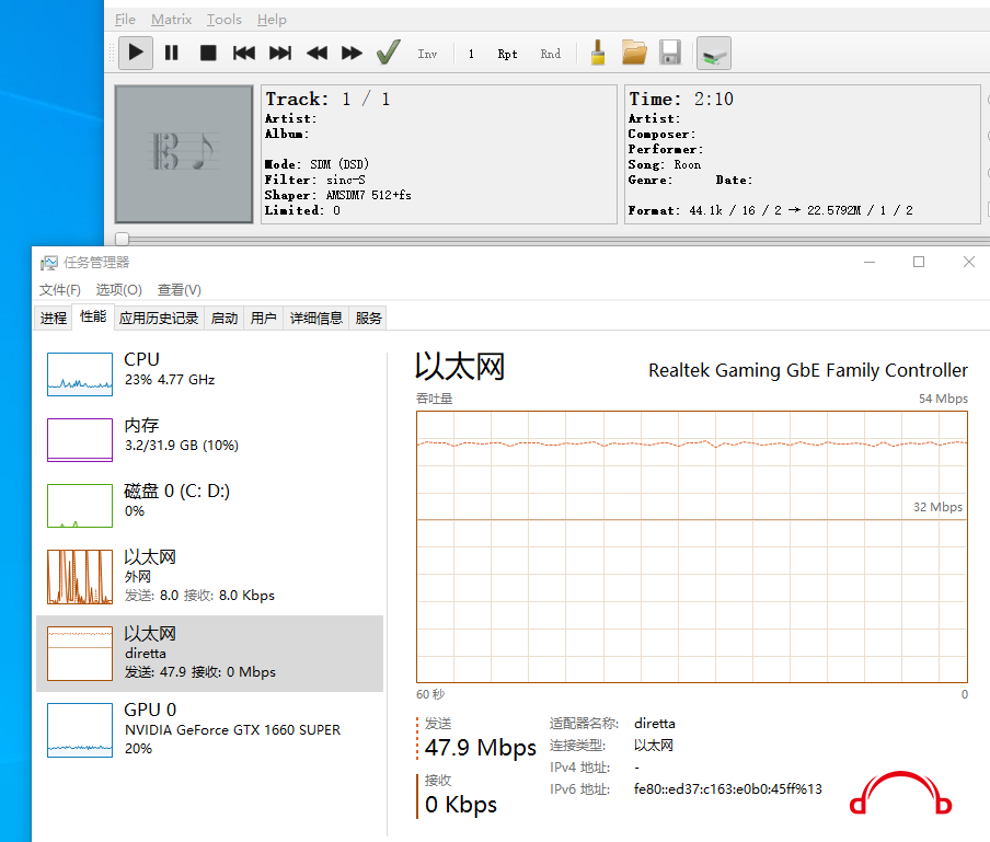

发表于 2020-6-8 18:38:08 | 显示全部楼层

发表于 2020-6-9 09:51:00 | 显示全部楼层
欢欢乐乐 发表于 2020-6-8 18:36
我的系统上,卡农上512时有点不稳定(有玩家没有此问题,估计是个案),如果用256及一下,卡农非常好。如 ...
只要256及以下格式,都还是canon 好,512时diretta 更稳定。如果只玩一种,肯定上canon ,我玩diretta 只是多一种玩法,正好手头也有epoch ,满足我的好奇心。卡农是arm ,暂时不能用diretta 。

发表于 2020-6-9 14:16:52 | 显示全部楼层
双网卡了,找亮点。
