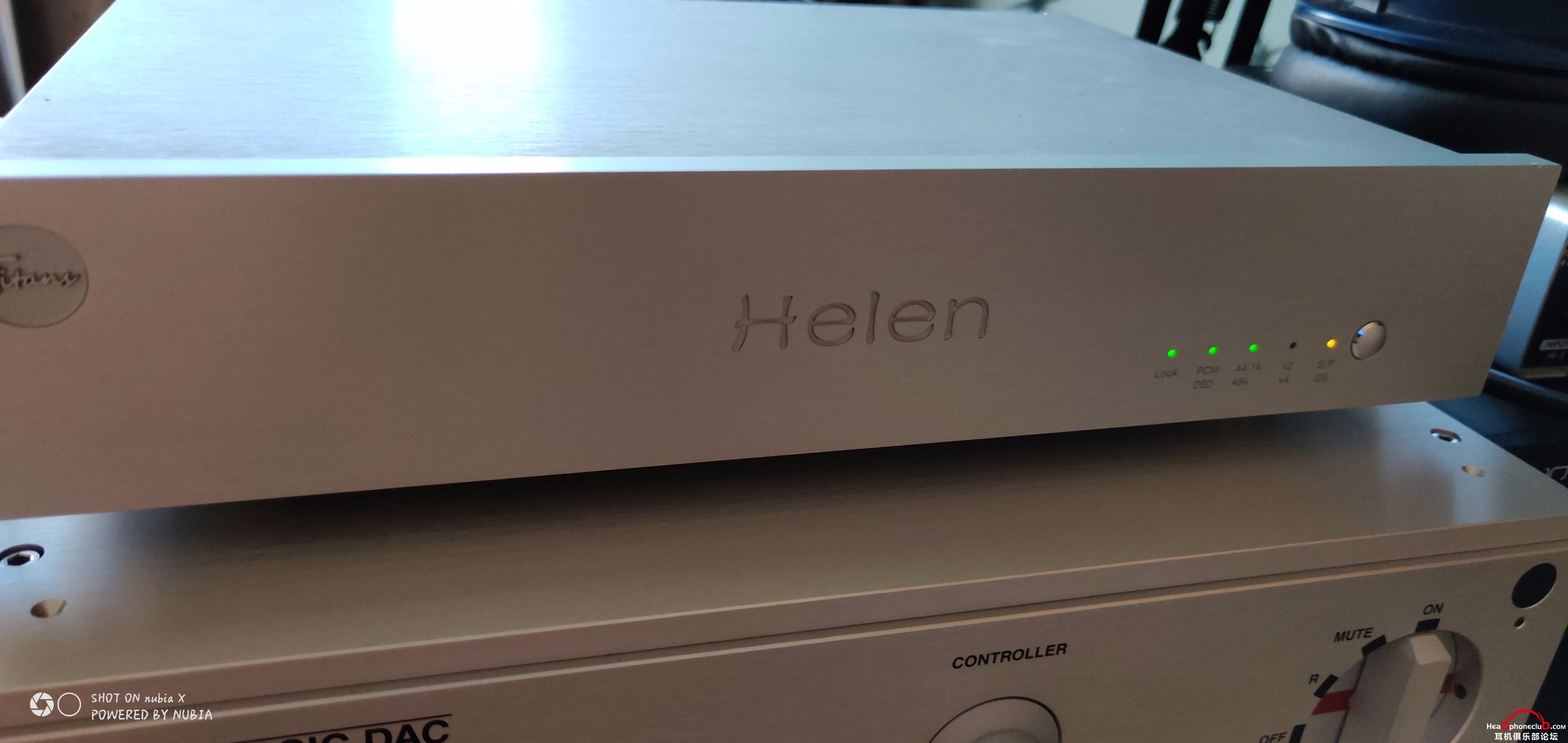

最近换了南瓜的解码。
以前用新派dac9se的时候搭配海伦,着实是没有海伦对南瓜的提升大,声音更凝实更准确。
对于初烧的我来说很多的听感也不会更好的描述。
最后听寅子的千里行走时,那鼓声绝对实木的……

为什么我的helen按键形状跟你的不一样啊,我的是平的,不凸出来的
估计是后期的版本,和horae一样的按键。  发表于 2020-9-23 15:39
