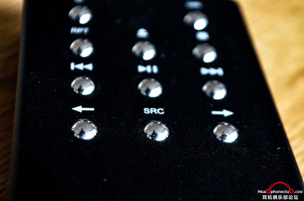

控制按钮呈球形,略微凸起。这看起来很不错,触觉也不错。数字升频只能在遥控器上设置(照片:H. Biermann)
正面的按钮与遥控器上的按钮做得非常漂亮。有自己独特的风格,即使在更昂贵的CD播放器中也不见得有更优雅的解决方案。
遥控器上的按钮与机器正面的按钮相同(照片:H. Biermann)

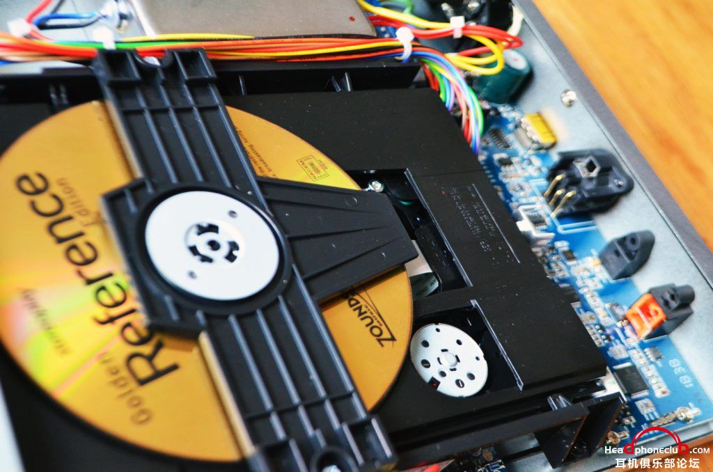

NuPrime CDT-8Pro的激光头来自索尼,是剩下的不多激光头供应商之一(译注:机芯来自前飞利浦员工在奥地利创立的公司,激光头则视乎配套厂商,2020年的CDT-8 pro有部分批次采用三洋激光头)。
激光头为Sony KHM-313。 尽管有轻巧的塑料抽屉,机芯仍能给人留下深刻的印象(照片:H。Biermann)
而驱动控制芯片则来自飞利浦,并由强大的32位ARM处理器指挥。这可以监控译码、纠错和主时钟管理,确保极低的抖动值,从而保证CD的数字信号干净。
集中的计算能力:在中间您可以看到实现上采样的SRC处理器芯片,右边是大型ARM处理器(照片:H. Biermann)

但是,真正的亮点是可以进行升频。 得益于现代的SRC(采样率转换器)处理器,用家可以升频数字信号:在PCM采样位深从16位升到24位,或者从PCM到高分辨率的DSD信号,嗯,不错。
可通过SRC按钮进入,通过左右箭头键进行升降频选择(照片:H. Biermann)
