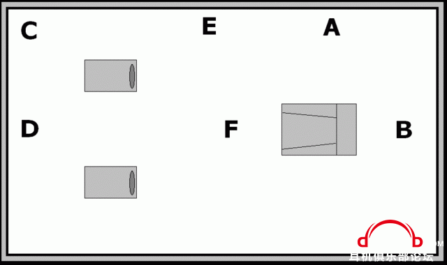

音响的摆位讨论有很多,但是关于器材架摆位的讨论却很少,请教下各位的看法

图看起来略抽象,但感觉看懂了
D算比较合理通用的摆法吧,随着器材的增加再往这位置周边扩展。
C甚是不解,F一是增加不少线材长度,二是难免给人压迫感,从避震考虑未必好很多还堵皇帝位,正是看看就不好听
B的话按如今这膨胀的线材价位和这里动辄奥一奥二晶银铜铁的选线标准,相信没人操作得起,即使有也没那么长的成品线
A同B接近,E也甚是费解,非形势所迫选择的人也不多吧。

谁都知道最好不要中间,会影响结项,但是现实残酷,需要超长的喇叭线,而且过长也会衰减

理论上最佳是器材都不要放在房间里,反正影响声波在房间空气内反射的东西都是障碍。
当然了,以上只是理论和理想化,所以现实化来说,A和C的结合最为实际也是大多数情况下最适合的摆法。
摆在A的器材是需要进行操作类遥控类的机器为主,转盘,前级,LP为主
C位器材1-2台后级,几乎没有多大影响。器材摆放的基础要求高度在人耳以下,75cm。
喇叭中频发声源一般高度在1m左右,舞台结像的多数乐器也在60cm高度以上。C位舞台的空气是黄金空气,舞台结像感全在那个面上,尽可能不放是最好的了。

图是借的网上的图,之前好像是港台那边有过讨论

功放或者后级放D,其他设备放A或者E,毕竟喇叭线很贵,前级和音源在手边也方便些。

放前面容易震动且影响结像;
侧面线长很多但易于操作,震动相对小(两个箱子中间低频明显大很多),不过可能影响侧方反射,尽量避开第一反射点;
后面好像效果应该也很好?震动被沙发吸收不少,但是同样线长,操作也相对不便;
前角落低频最重肯定是最差的位置。

个人觉得E位置相对比较为合适,在取得好的效果的前提下,线材可以最大程度的缩短。金嗓子官方试音室,就是E位置2边放置器材的

排除第一反射位,排除墙角,只有a,b,d可以放。

E占了第一反射点的位置,影响可能相对大一些,线再长点A感觉更好

能摆A最好,不行就D,听音乐时兼顾好看。

我个人是耳放系统在A,方便手边操作,音源和功放系统在D,AD之间5米长线连接。

放在侧面,喇叭线怎么配呢? 这个很难做到的话就只能放中间了。
