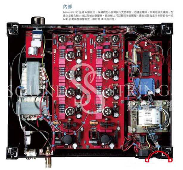

将视线移到Assistent 50的内部,很清楚的可以看到二支ECC82与二支ECC83负责担任输入级与驱动级,另外八支QQE 03/12作为功率管。我查过以前的数据,
Assistent 10采用的小管子是6EZ8,与Assistent 50不同,至于功率管则相同,显见QQE 03/12这个很少人用的管子一直是Audio Valve的最爱。
看过Assistent 50的内部,可以知道Assistent 50在电源供应上下足功夫,以确保各级电路工作稳定。而在每支功率管周边更可看到Auto Bias Regulator(ABR)自动偏压调整线路,
每套线路每支管子搭配一个红色LED工作。Assistent 50的自动偏压调整不仅在更换新管子时能够发挥功能,当功率管慢慢衰老时,它一样发挥功能,让左右声道的功率管随时保持在性能最接近的状态。
换句话说,如果Assistent 50的功率管损坏,您不必去买配对管,只要买一支QQE 03/12随意插上即可,其他事情就交给自动偏压调整线路负责。
对了,您怕买不到QQE 03/12管吗?代理商告诉我,他们随时准备上百万台币的各类真空管库存,用家可以放心。

从Assistant 10开始,他家所使用的输出变压器体积就一直很小,一直到现在的Assistent 50亦然。每声道10瓦的输出变压器体积小还说得过去,但每声道50瓦的输出变压器也那么小,那可就有玄机了。我请教过代理商陈先生,他说Audio Valve从开始就一直采用功率管阴极接输出变压器的设计方式(一般是以功率管的屏极接输出变压器),所以输出变压器与众不同。陈先生说他曾经请国内著名的变压器制造商研究过Audio Valve的输出变压器,该厂商说要做到像Audio Valve那么小的输出变压器体积的确不容易,可见Audio Valve的设计有其独到之处。
在Assistent 50开机期间,用家会发现怎么自动偏压调整ABR那个红色LED一直亮着,难道新管子就有问题吗?不!红色LED亮灯表示ABR自动偏压调整系统启动工作,并非管子有问题,像我听的这部Assistent 50就一直有三个红灯亮着。如果管子不亮,红色LED也不亮,那肯定就是功率管出问题了。其实您不必担心管子与输出变压器的寿命,据陈先生说他从前任代理商吾尔益时代就开始经销Audio Valve,一直到自己代理这么多年,很少遇上真空管或输出变压器损坏的。看来,Audio Valve的线路设计并没有将管子用到极限,这样才能长寿。对了,Assistent 50是纯A类设计,开机后温度相当高,所以四周要保留适当空间让它有效散热。
