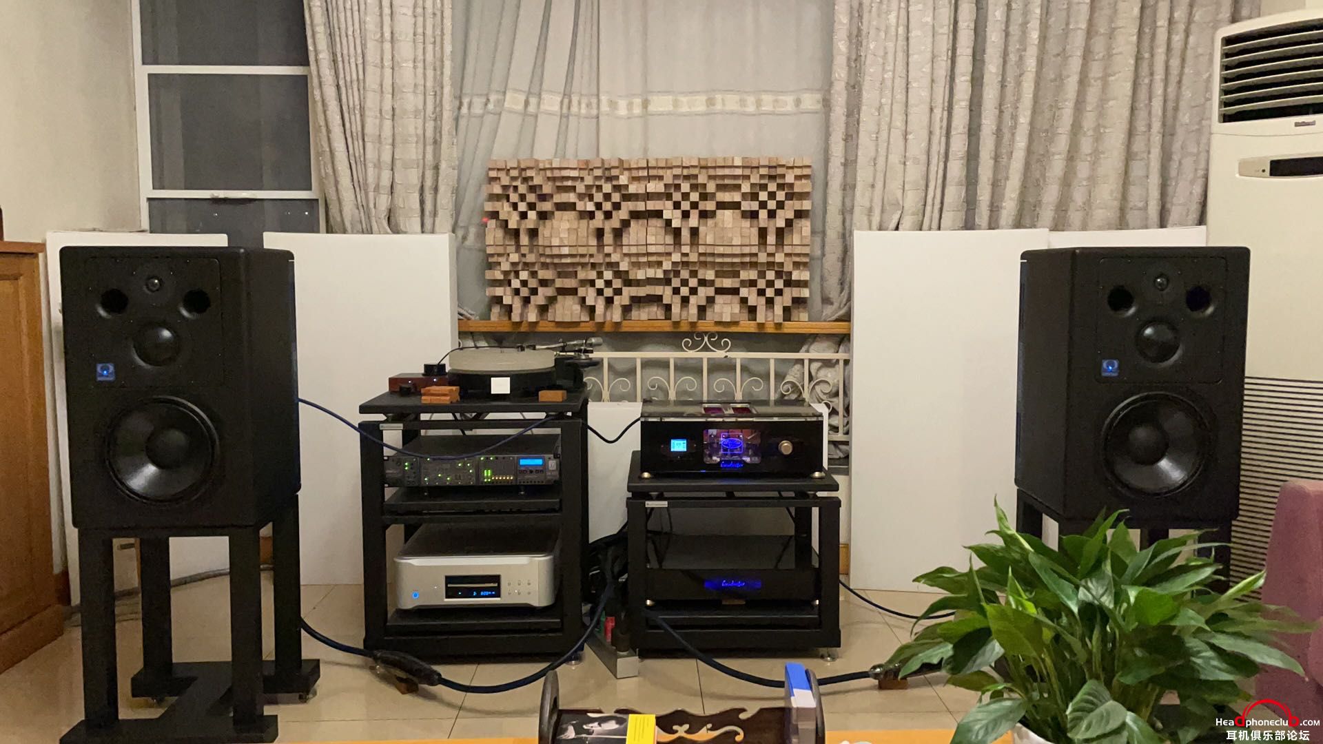

 楼主| 发表于 2021-8-27 12:05:21 来自手机 | 显示全部楼层
再搞两个扩散,瞎折腾一下

发表于 2021-9-13 23:31:55 | 显示全部楼层
书橱,落地空调这些处理一下。远比什么避震、垫材有效果。

发表于 2021-9-14 09:57:18 | 显示全部楼层
房间地板,前方阳台玻璃门是硬伤。
1. 地毯
2. 挂双层厚绒门帘
声场定位,清晰度立刻上一个档次
可以考虑搞个幕布顺便看看电影

 楼主| 发表于 2021-9-14 10:49:20 | 显示全部楼层
yakman 发表于 2021-9-14 09:57
房间地板,前方阳台玻璃门是硬伤。
1. 地毯
2. 挂双层厚绒门帘
幕布有,,投影也有,只是现在没兴趣了。

发表于 2021-9-16 10:32:29 | 显示全部楼层
跟楼主说句心里话,奉劝楼主目前暂时不要深究器材,把先买麦克风和REW,测量一下自己环境的频响和混响,有针对性地改善一下听音环境,改善频响可以调整位置,甚至加声学处理器;改善混响可以加吸音材料、低频陷阱等。但是看楼主目前的声学材料的摆放,貌似并没有针对性。切身体会,仅供参考。
没错,严肃的声学设计肯定是取得好声音的不二法门,但现在我就图一乐,各种东西弄来获取一些感性的经验,毕竟是客厅,不可能太自行其是。等有机会有独立的听音室,换大系统的时候自然会好好测试设计。搞了两个扩散板  详情 回复 发表于 2021-9-16 22:57

 楼主| 发表于 2021-9-16 22:57:50 | 显示全部楼层
风清扬啊 发表于 2021-9-16 10:32
跟楼主说句心里话,奉劝楼主目前暂时不要深究器材,把先买麦克风和REW,测量一下自己环境的频响和混响,有 ...
没错,严肃的声学设计肯定是取得好声音的不二法门,但现在我就图一乐,各种东西弄来获取一些感性的经验,毕竟是客厅,不可能太自行其是。等有机会有独立的听音室,换大系统的时候自然会好好测试设计。搞了两个扩散板,不同位置瞎摆,看自己喜欢什么样的。
我反倒觉得,把这些搞笑的声学设计去掉才是取得好声音的不二法门  详情 回复 发表于 2021-9-17 22:43
这个扩散板挺好看的  详情 回复 发表于 2021-9-17 21:47
