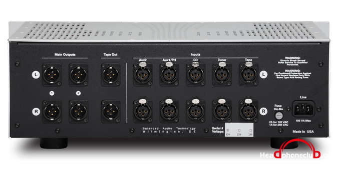

左侧有两对输出和一个专用磁带输出;在中心和右侧,五个输入。
且全部为平衡接口——VK-53SE 没有非平衡的输入或输出
右下角是一个保险丝槽和一个接地的 IEC 电源入口。

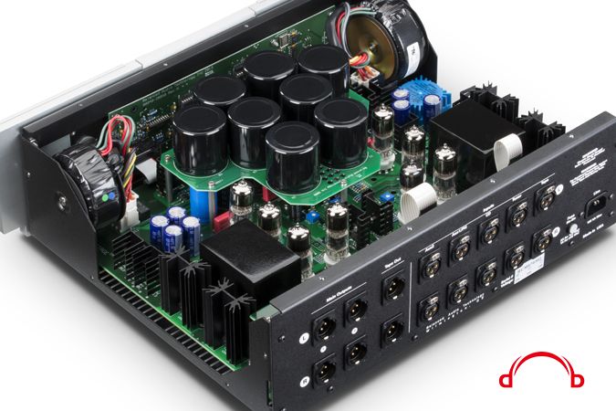

拆除了铝制顶板后,首先引起我注意的是左右两边的两个大型环形电源变压器;
它们牢固地安装在内部最右侧和最左侧的前角,以最大程度地与音频电路分离,最大限度地减少电流噪音.;
每个变压器的额定功率为 90VA,并用于独立供电;而它们之间是八个巨大的油寖电容——BAT 称其为 Super-Pak;
它与一组更常用的电解电容器一起为增益级供电,每个通道可以存储超过 65,000μF 的能量。
Victor Khomenko 告诉我,这两组电容用途不同:电解电容为增益级提供了能量,而油寖电容则使声音更为精致。
Super-Pak 后面是 BAT 的 8 个 6H30 SuperTubes,它们与一组全新的非晶芯输出变压器协同工作,形成 BAT 的变压器耦合输出级;
每个变压器都封装在一个 Mu-Metal 屏蔽中。这种新的变压器设计是 VK-53SE 与其前身 VK-52SE 之间的主要区别。
Khomenko 指出,为了实现这个设计,需要对增益级和电源进行重大升级改变。
