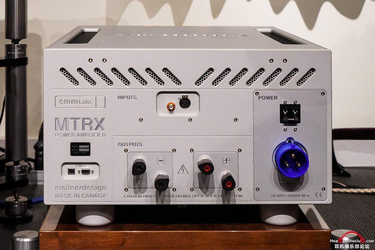

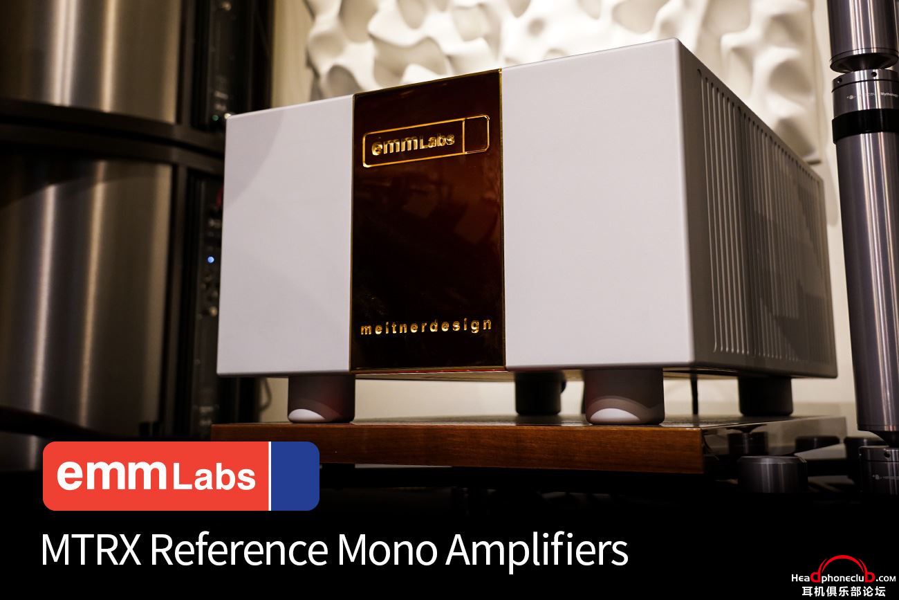

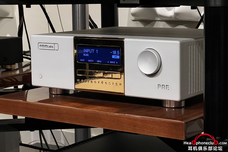

EMM Labs MTRX Reference Power.PRE 号称是一台 真正/全平衡/全模拟/电路的功放。
MTRX 参考单声道功率放大器
单个100公斤重量的MTRX, 面板采用24K镀金, 真正全平衡电路设计。每声道具备8欧姆状态下,输出750瓦特,4欧姆,1,500个瓦特和2欧姆 3,000瓦特。SN比到120分贝惊人的数字,THD+N为0.005%,这是惊人和夸张的数字。
PRE 立体声前置放大器
PRE有六个立体声模拟输入和三个立体声 模拟输出。这可能是目前最接近完美的设计,最高水平 的一个前置放大器。

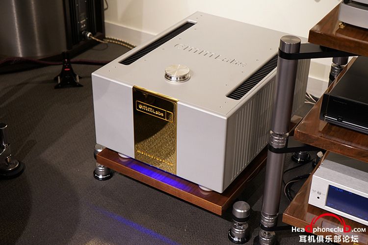

它宽54厘米,高35厘米,深76厘米。在正面的镀金面板上,有一个刻有 emmlabs 的标志和一个电源按钮。
背面有平衡(XLR)和非平衡(RCA)输入端子,以及两组支持双线的接线柱。

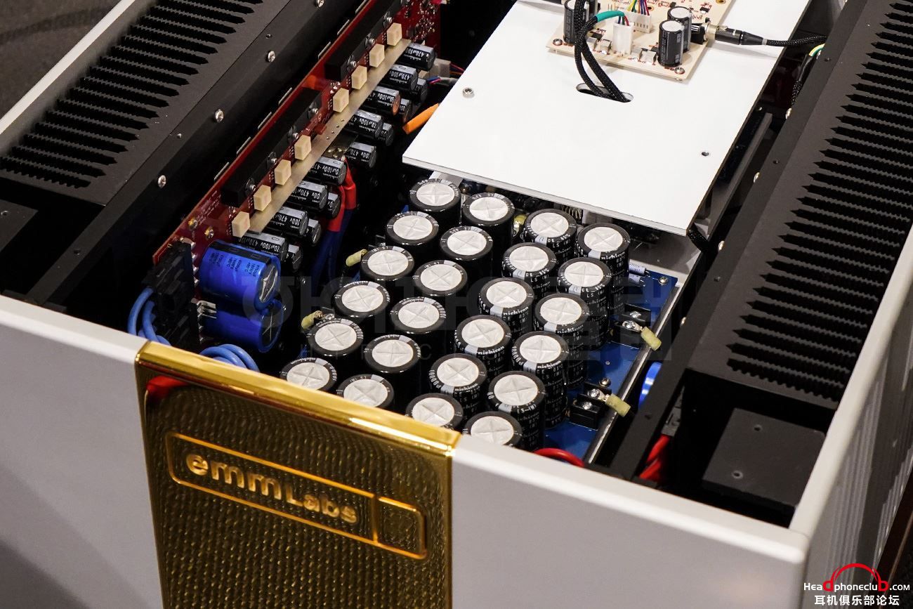

内部中央是一套电源,两侧是输出级。
滤波电容器使用 28 个10,000微法 ,总容量为 280,000 微法。每个通道 32 个MOSFET管, 架构为BTL输出。由于MOSFET管具备输出大电流和高电压特性,因此可以驱动低阻抗扬声器,但MOSFET管设计难度很大,例如失真会很大。

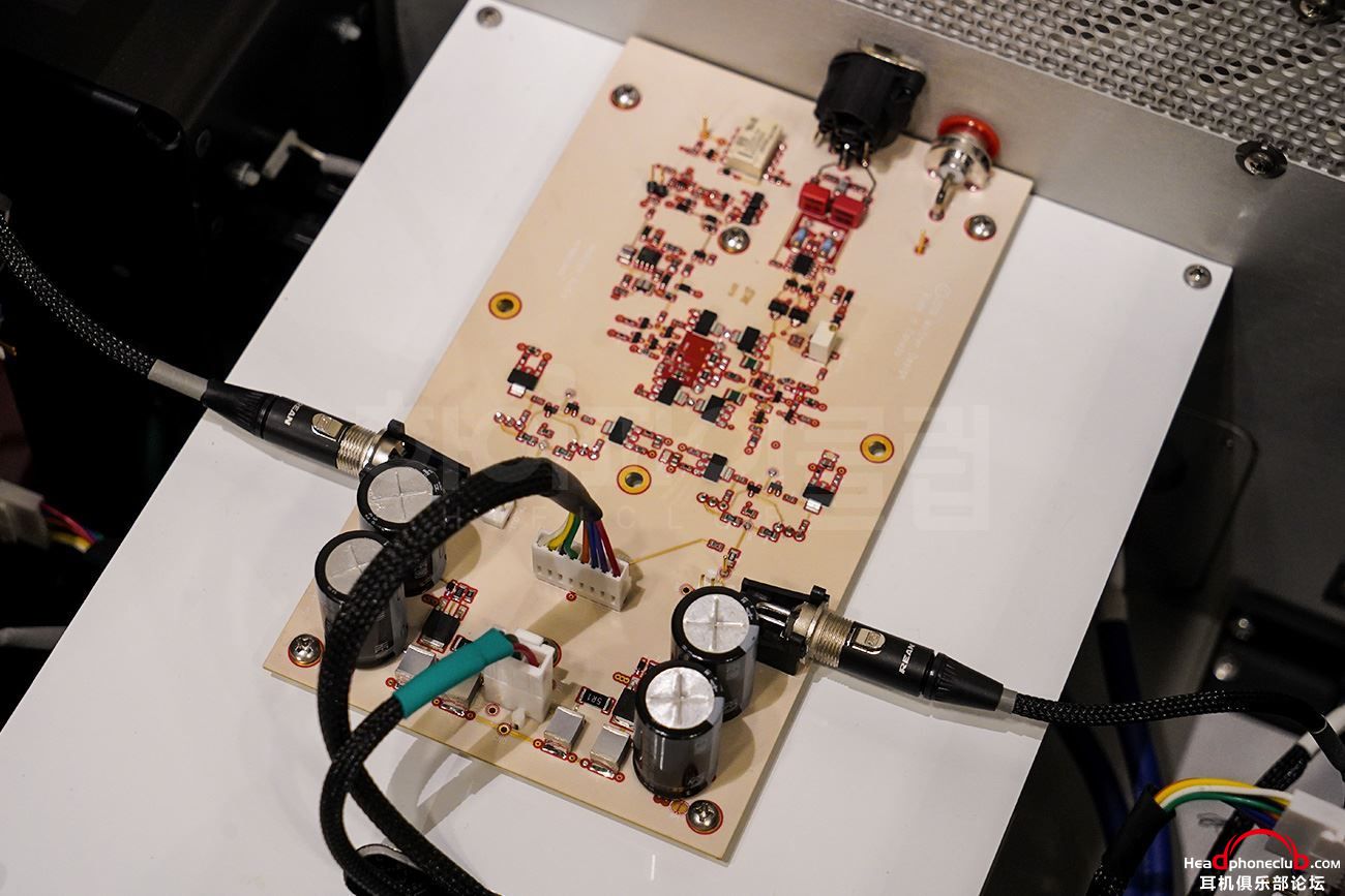

电源顶部是定制陶瓷PCB板做的电压放大级,作为前置放大器使用,电路是由一个全桥电路组成,看上去就是为了高频设计。

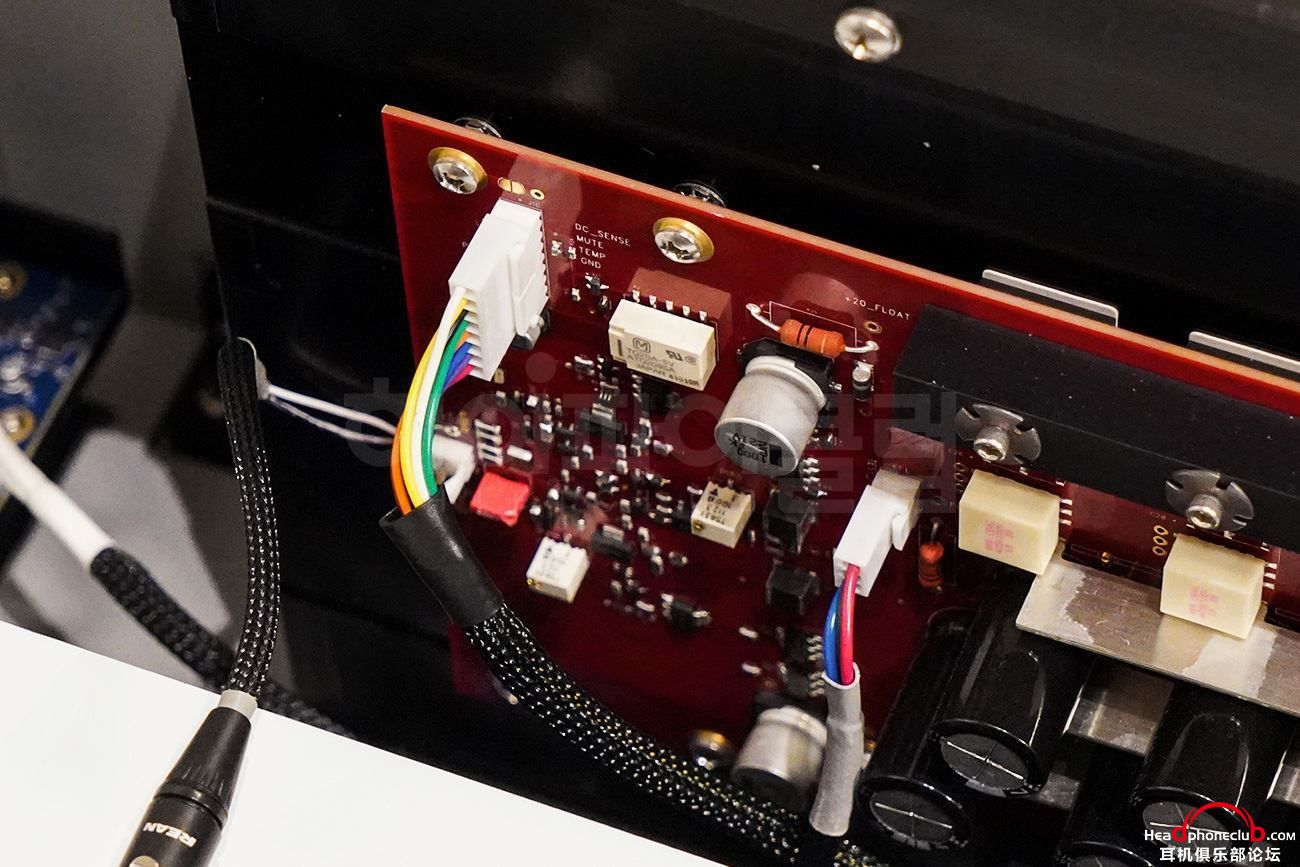

偏置电路似乎是这台功放的技术核心。没有看见使用数字控制的部分,仅用模拟电路来控制MOSFET管偏置,充分显示了制造商的模拟技术水平。
如果您查看 MTRX 的规格,就会发现一些令人难以置信的数字。如果这是真实规范的参数,那几乎可以说是模拟技术最强大的参数。
  • 输出功率:750W 到 8Ω / 1,500W 到 4Ω
  • 频率响应:DC - 500Khz(全额定功率)
  • 信噪比:> 120dB(A 加权)
  • THD+N : < 0.005% (20-20Khz, 全额定功率)
  • IMD:< 0.005%
  • 压摆率:> 100V/μS
  • 阻尼系数:> 1000
MTRX在8欧姆时提供750W功率,在4欧姆时提供1,500W功率,使用MOSFET管 推挽驱动AB 类放大,以及 3,000W 到 2 欧姆时。正如我们在里面看到的,强大的电源设计使这些数字成为可能。这大概就是背面电源端子用30A的原因吧。
MTRX是DC~500KHz。压摆率 100V/μS 可以推断,它可以输出极好的响应速度。如果仅看规格,120dB 的 S/N 比也是一个非常好的数字。但据说 THD+N 为 0.005%。即使在 20-20,000Hz 全功率下。但令人惊讶的是电路的整体负反馈为零。我们知道,降低 THD 值最简单方法是使用负反馈电路。
THD值对于声音音质来说并没有多大意义,但负反馈电路是功放的恶声之源。但这个电路又是功放厂商的福星,可以显着降低谐波失真,但高端放大器制造商尽量避免或尽量减少负反馈电路,因为在此过程中会降低声音的纯度。
高端厂商中,使用零负反馈电路的公司屈指可数。然而,在放大器采用这种零负反馈电路的情况下,共同点是 THD 值会很​​高。通常在全功率的 1% 左右。
既然是这个级别的功放,当然是全平衡电路。即使在高端音频中,也没有多少是全平衡的设计。。全平衡电路之所以困难,首先是零件数量翻倍,必须缩小零件之间的差异,因此零件选择过程非常困难,制造成本呈指数级上升。
看电路和规格放大了对于这个放大器的音质期望,让我们来听听最终的音质如何。我相信这台功放可以在声压105DB以上随便行走。
