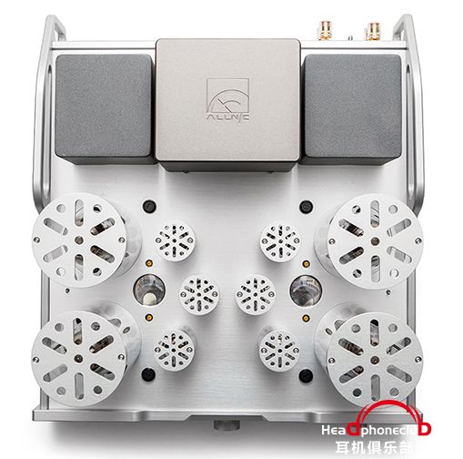

从顶部看,T-2000的电子管保护罩如天女散花般相当漂亮

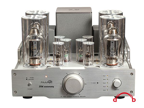

Allnic奥立的30周年版T-2000合并功放,每声道一对KT170输出功率120瓦(五极放大),三极放大时变成60瓦,由于切换成三极管时输出变压器需要多二组抽头,制作比较麻烦。T-2000的电源变压器巨大,因为它也提供输出级的独立供电,一方面充沛供电能带来更好的动态表现,而且输入级与驱动级在大功率输出时也能确保稳定。面板左侧有个按钮开关能在五极管与三极管之间实时切换,其他功放多半要关闭电源再切换,T-2000提供了另一种比较的乐趣。试听时搭配了德国Fischer & Fischer SL-70石头音箱(86dB)、捷克XavianPerla Esclusiva书架箱(88dB)、美国Polk Audio Signature Elite ES55落地箱(90dB)等,T-2000全都轻松应对,所以基本上都以三极管模式工作。要知道60瓦的胆机已经非常厉害了,Allnic奥立的同门兄弟T-1800使用EL34功率管,推动两对书架箱就不是很尽兴,而T-2000立马让小音箱穿上大外套。

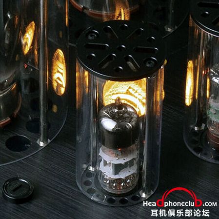

30周年纪念版T-2000的第二级驱动采用仪器级的D3A管,50年代五极管可用7721代替,这只管子接成三级时μ值高达70倍,分析力非常的好
Allnic奥立没有将KT170潜力用尽,克制的将三极管输出功率定为60瓦,主要是追求精致质感而非力大无穷,所以不计成本只在最线性下工作,但绝对够用了。你还认为KT150力大粗声没有音乐感?KT170的开发明显是针对KT150的缺点进行改善,期待大家有机会听听三极管模式下的KT170,低频依然浑厚饱满宽松,中频丰腴立体有肉,高音则光滑缜密细致,延伸非常好的高频泛音让空气感十足,保证会颠覆大家的成见。三极管模式下T-2000有着纯甲类功放洋溢温度、感染力强的特质,重播音乐优雅浪漫又不失灵活生动。Dave Brubeck爵士乐团的《Time Out》,一张在爵士音乐节奏变化上做出了深入探索的划时代实验专辑,满载动感与玩味的热闹场面,尤其《Take Five》一曲会让人情不自禁爱上爵士乐。钢琴的跃动轻跳,萨克斯风的圆润金属味,套鼓的画龙点睛,所有乐器线条分明又质感厚暖,那种大满足非常过瘾。

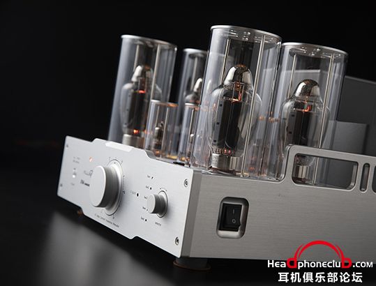

左右二个圆形偏压表,开机后黄色光则很有温暖感,它可以单独检测每只KT170管的使用状态

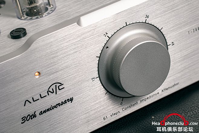

为了获得更中性低音染的效果,Allnic在T-2000只使用两级驱动电路,尽量精简的结果带来更丰富的细节表现与透视感。那个全世界独有的61级银接点、恒定阻抗、桥接型步进式音量开关也值得称赞,由于具有固定阻抗和在任何音量级都排除通道不平衡 (± 0dB),因此它能带来更低的失真与更好的透明度。这个电位器目前也被用在L-10000 OTL/OCL前级、L-9000 OTL/OCL前级和L-8000 DHT前级身上。制作这样的电位器以Hi-End音响销量来说,成本肯定不划算,但设计者朴康秀很是夸张,为了降低电子管的麦克风效应,他还拥有Absorb-gel阻尼电子管插座的专利。总而言之,Allnic奥立这家家族企业,只使用最好的零件生产胆机,如果找不到最好的零件,Allnic就干脆自己制造。
