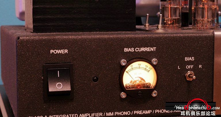

结构和外观:
Theseus忒修斯--- 这是一个非常有趣的产品,有点All In One一体机的意思。当然,我们不会在其他胆机中找到类似的东西。在 “希腊”号上,我们有DAC,为MM动磁唱头设计的唱放,它是基于电子管的独立设计。有耳机输出,遥控,听耳机时扬声器输出可以关闭,带前级输出和固定电平输出。这并不是景点的终点,因为我们可以选择五极管或三极管的工作模式,反馈回路的深度可选“NF正常”或“LF低”,此外,还可以通过前面板上的电流表来设置偏压。
那么,放大器上有哪些管子?其实,我们可以使用任何流行的五极功率管。该放大器可以使用从EL84到KT170工作。这是疯狂的行为! 在手册中可以找到相应的表格,制造商给出了每种功率管的偏置设置。这已经告诉了我们很多关于正确的电源的信息,在经典的底盘上,可以看到三个巨大的变压器加上两个扼流圈,两只功率管和五只6N1P双三极管在驱动部分。从盒子里拿出来后,我们就知道我们面对的是一个非常坚固的结构,重量为18公斤。
