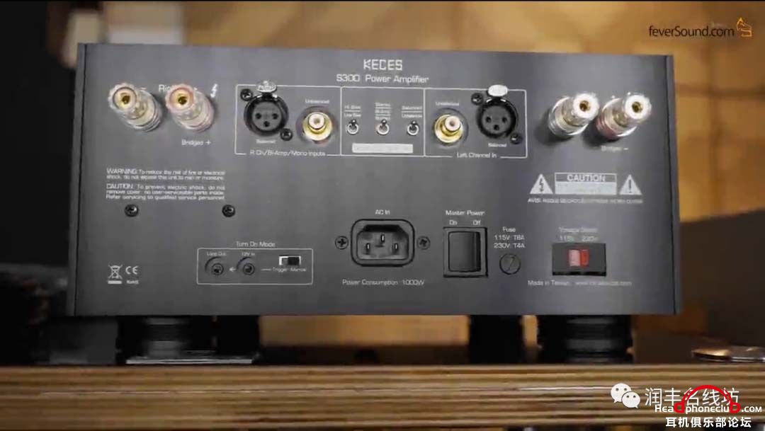

接下来看看S300纯后级有什么配置,首先右下角有两种电压可调,上面可以看到喇叭接柱,大型蕉插或者是Y插都没问题,接着是镜像对称-平衡输入和RCA输入,中间这个是调校整部扩音机的设置,分别是立体声、Bi-Amp模式(需要扬声器具备独立的高/低频输入端子)、桥接模式,厂家的建议是使用Bi-Amp好过桥接,但如果你的扬声器是单线或者不想多买一对喇叭线就另说了。接着就是High Bias(高偏压)和Low bias(低偏压),可根据自身需求看看是否需要推到极致,以上就是S300的基本设置了。

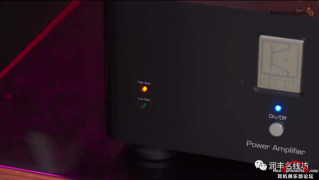

功率上也非常不错,8ohm是130瓦*2,峰值功率是240W,4ohm是225瓦*2,峰值功率为300W,桥接状态下8ohm可以达到410瓦,总谐波失真在最大功率时少于0.04%,阻尼系数按20Hz-1kHz计算是超过1500,前面也说到,这部机器拥有偏压转换的功能,在高偏压的情况下,最初的5瓦输出会以纯Class A的方法运作。

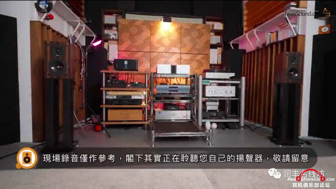

现在来试听下low Bias模式,推力很好,不会过度控制,声音不粗而且很坚实,我用的是Mytek(Brooklyn Bridge)推 ProAc Tablette 10 Signature 。转为高偏压模式之后,前5瓦换为Class A放大,推动力立马变得饱满很多,用来推对扩音机有很大要求、同样来自台湾的Usher座地扬声器,完全可以考验到S300扩音机的实力。
用高偏压播放的时候,声底和低偏压是一样的,但高偏压的声音除了能量感较强,质感也更强,个人感觉有些许过厚,有的朋友就更喜欢低偏压比较修边、幼细的声音,不过这并不是大问题,无论是高偏压还是低偏压,在S300这里就是背板一个按键就能解决,完全可以匹配不同的扬声器。例如这次搭配的两对扬声器都很极端,一对是非常难推的 ProAc Tablette 10 Signature ,另一对是非常考机的 Usher Dancer Mini-One Diamond,这两对扬声器对扩音机的要求可以说是南辕北辙,但是一台S300就可以轻松搞定,在匹配方面,这台后级可以说是通吃。
