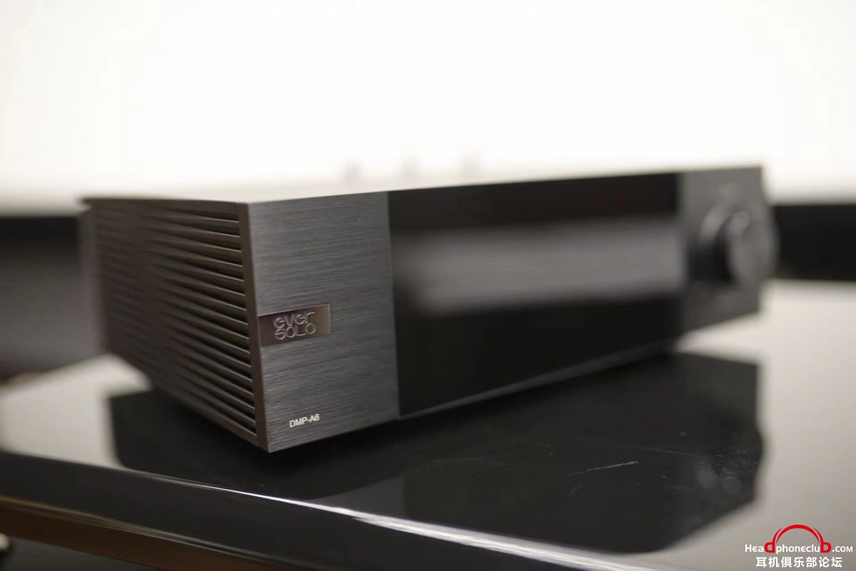

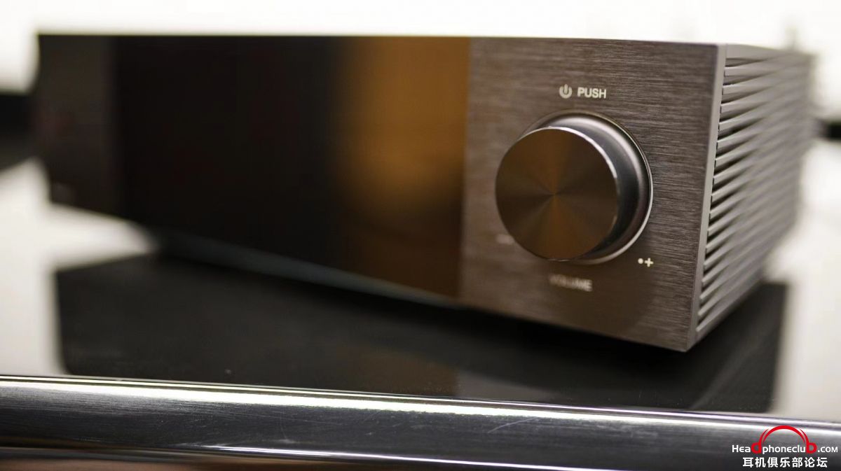

“安卓”、“HIFI”,两个在大部分烧友看来八竿子打不着的名词,EVERSOLO将之组合,却成了DMP-A6的制胜秘籍。
【评测速览】
优点:
1. 越级的CNC航空铝精工,四面无螺丝,细节点缀到位,精致!无论如何,颜值即正义!
2. 丝滑0阻尼大旋钮、6寸屏如手机般触控体验、迄今我用过最流畅便捷的手机APP(支持IOS和安卓)
3. 自研EOS引擎,从底层越过安卓SRC限制,以达到远超安卓系统声音水平。试用下来,其平衡、高解析、大动态的声音素质着实惊艳到我——点击跳转AB对比(B站)
4. 作为一台旗舰一体机,A6既可以做数字转盘(数播),又可以做纯解码,自带前级且支持关闭(直通),应用场景丰富;
5. 接口丰富,甚至罕见的支持HDMI(仅声音,用于播放多声道音轨),意味着可以将它接入AV功放,打造次世代HIFI系统;
6. 自带4GDDR+32GeMMC存储空间,可以装网易、QQ音乐等APP,支持Apple Music 高解析音质Direct,支持2TB M.2 SSD;
7. 全平衡架构,多音频格式、认证支持(DSD、APE、FLAC、WAV、MQA等)、高通QCC5125蓝牙5.0模组,支持APTX HD;
8. 本地音乐管理便捷,具备“海报墙”功能,歌词、封面等自动匹配,可外接光驱实现CD播放、抓轨;

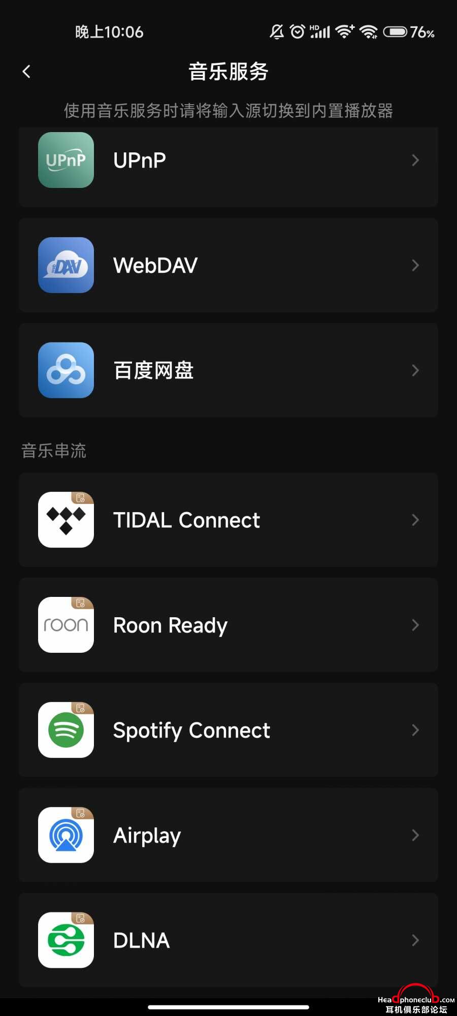

9. 支持Tidal、Qobuz、Highresaudio、Amazon、Roon Ready ,Spotify Connect,Tidal Connect、百度网盘、阿里云盘(不得不吐槽一下,目前音乐平台太多——但我可以不用,你不能没有)
10. 5890元定价,7天无理由,声音、做工、操控、功能,不爆款无天理!京东链接
不足与建议:
1. 虽做工精致,但机器拿在手上并不重。一查,果然是用了开关电源,建议增配线电接口,供高要求用户选配;
2. 同轴仅有一个COX接口,可以增加一个AES或多一个COX,以方便与CD转盘共享同一台解码(目前我只能给它USB接DAC);
3. 作为一款偏“互联网”的产品,A6“卷”的确实诚意满满,但不难发现,产品设计语言里充斥着“既要又要”,结果就是卖点、定位并不清晰,建议厂家贴好标签,突出自身长板,如操控、系统升级等。
4. 建议加入Dirac Live等声学修正系统支持,如果考虑到成本和定位,建议列为选配。

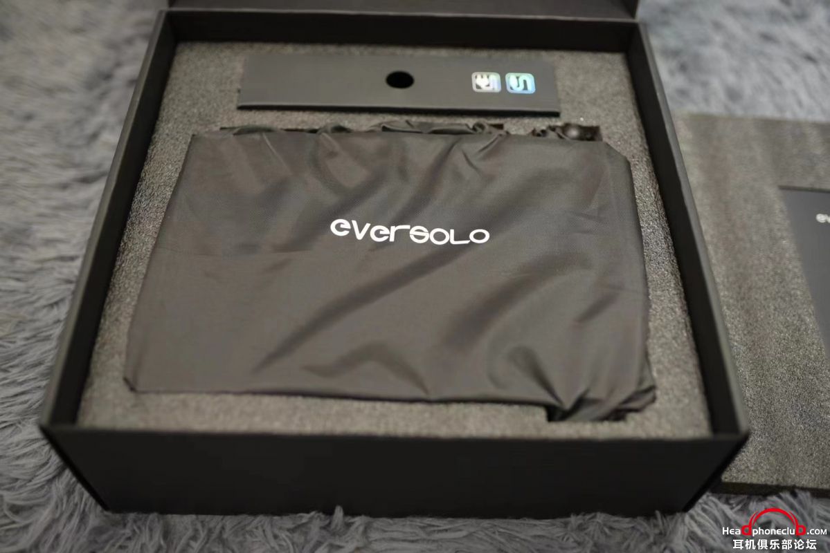

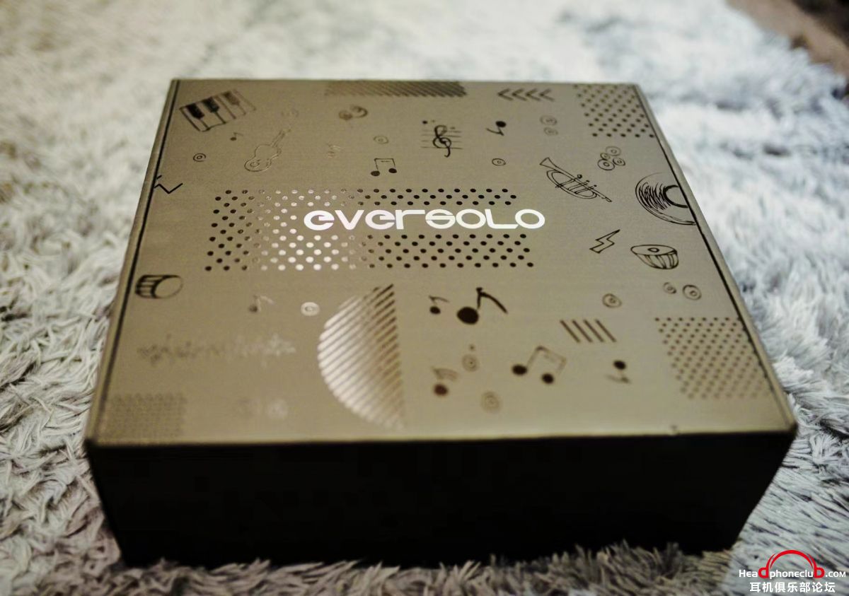

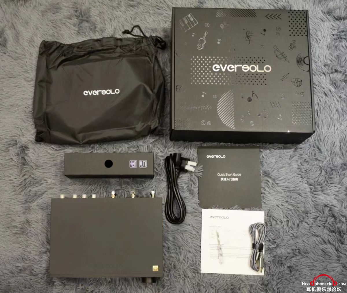

这包装就很互联网,机器在层层包裹下,一看就很安心。除了装机器的袋子,还附送了电源线和USB线,装硬盘用的螺丝刀。
值得一提的是这根USB线做工非常棒,比我在日本电器店里买的手感好很多。
机器本体部分,正面为6寸触控屏和一颗旋钮,按压旋钮即可开机。
机器的侧面,车工散热条形结构非常圆润精美,拿起来并不割手。

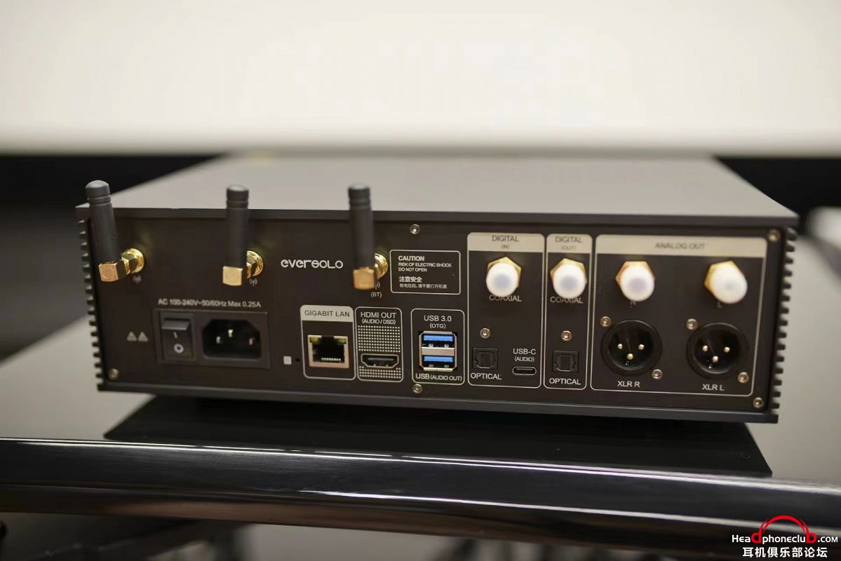

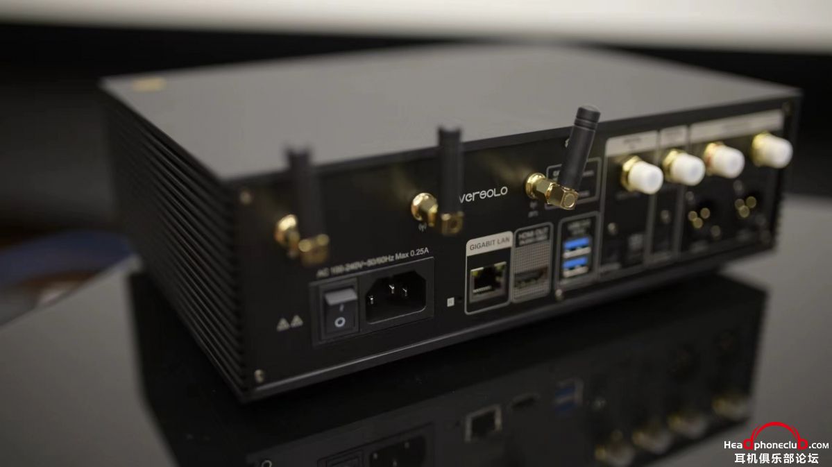

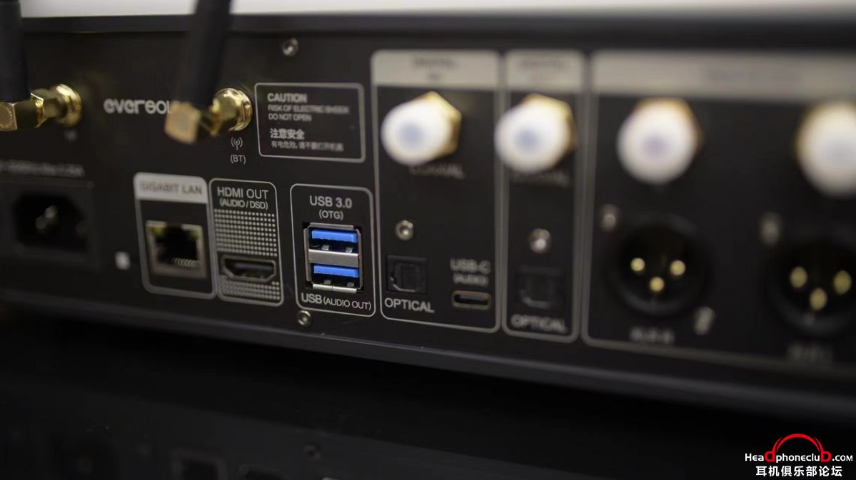

背后接口丰富,兼顾了输入和输入各项全家桶功能,无愧于一体机之名。

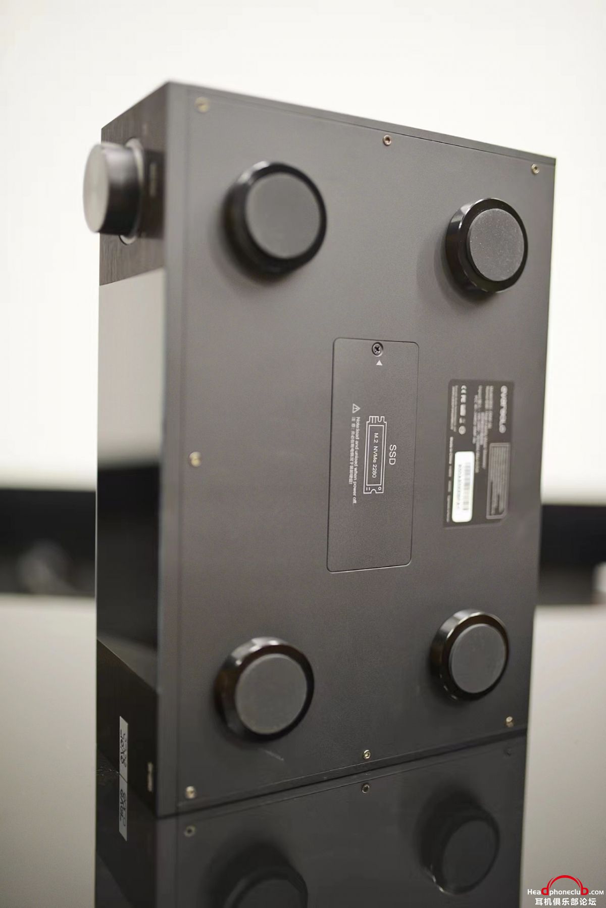

仅数字输出就支持USB 、光纤、同轴、HDMI,底部还配有M.2硬盘接口,扩展性极佳。
3根金灿灿的无线传输天线用料也不含糊,加大信号的同时,支持WiFi 2.4G+5G 双频,对未布网线的用户十分友好,而有线网络也支持到了千兆级。
XLR平衡和RCA单端均为全平衡电路架构。

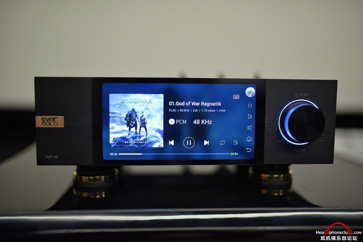

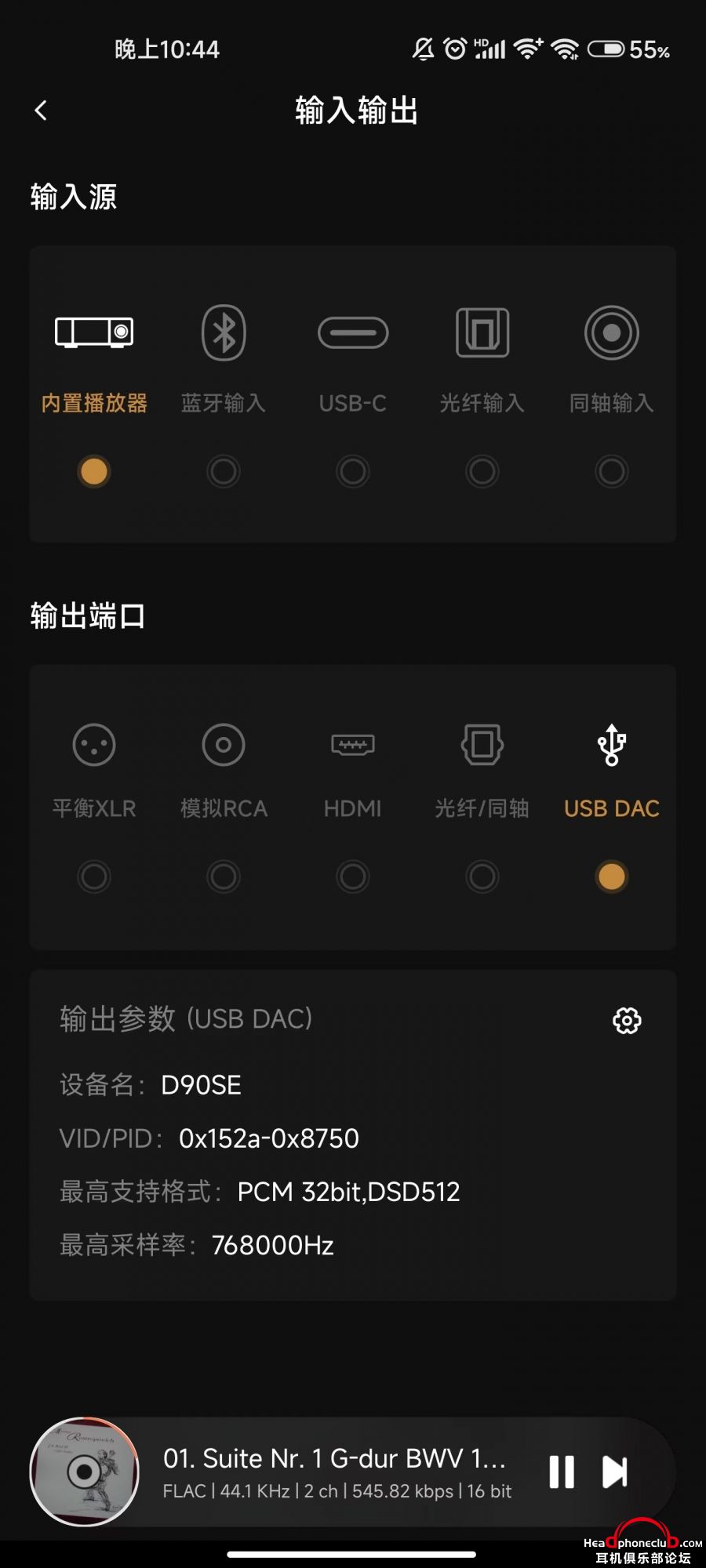

开机后,有两种操作模式,其一是触控,像手机一样易用,其二是直接用其自研的APP
APP获取支持扫码后,从苹果商店、安卓市场和网络直接下载三种方式,非常友好。
至于为什么强调三种,是因为以往小弟评测遇到的一些奇葩APP,安卓版只能从谷歌商店下来,不是开vpn所能解决,折腾的很是痛苦。
操作上,由于是安卓内核,上手毫无难度,可以NFS、SMB、Web DAV、UPnP协议访问NAS或电脑,读取音乐档案,我这里用的SMB模式。
播放音乐时可切换显示为喜欢的UV表头款式,指针会随着音乐的电平起伏,氛围立刻复古了起来。
不得不再次称赞一下本土厂商对UI人性化的把控,相较于以往使用过的国外大牌数播,操控性和易用度完全不是一个维度。
当然,您可以理解其就是一部高配音乐专用的变体“手机”。

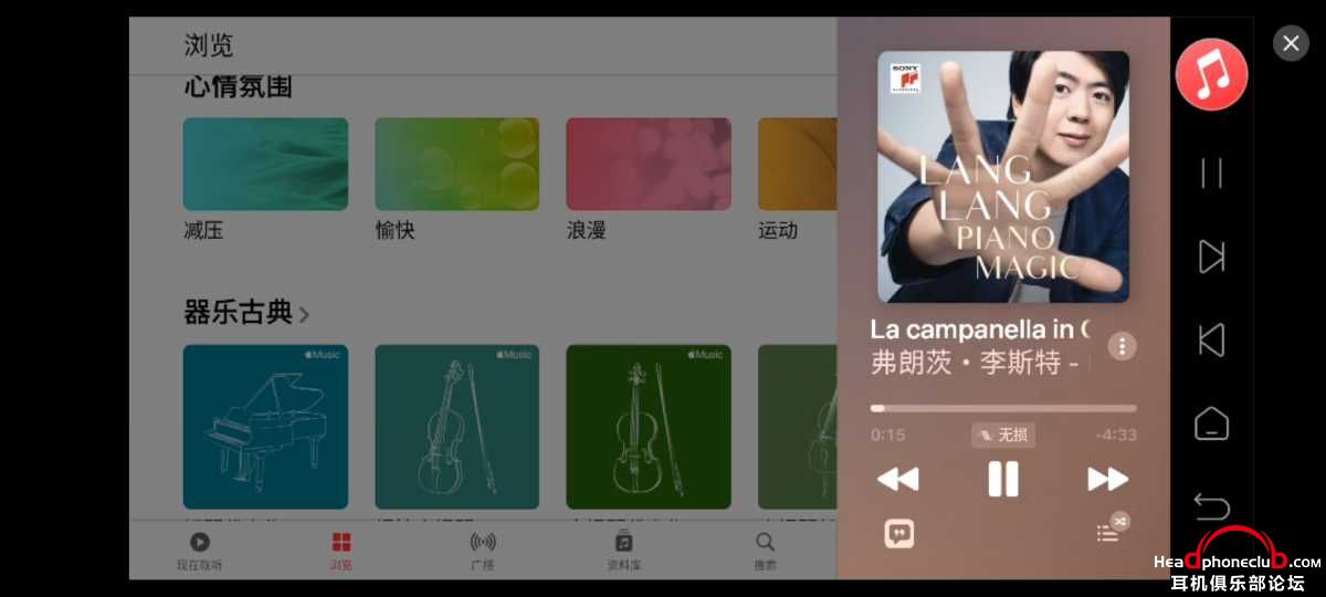

最后谈一下AppleMusic的声音表现。就像有朋友在本帖所说,相较于本地文件播放,AM的高码率下,声音密度、泛音、声场要好得多,虽然仍与转盘+CD的声音有一定差距,但听pop这种较不敏感的内容已难分伯仲。尤其考虑到AM每个月会费仅需3元(家庭户),无需科技上网以及庞大的古典和外文音乐曲库,小弟在这里不得不强烈推荐一下,AM网播使得音乐文件下载几乎失去了意义!

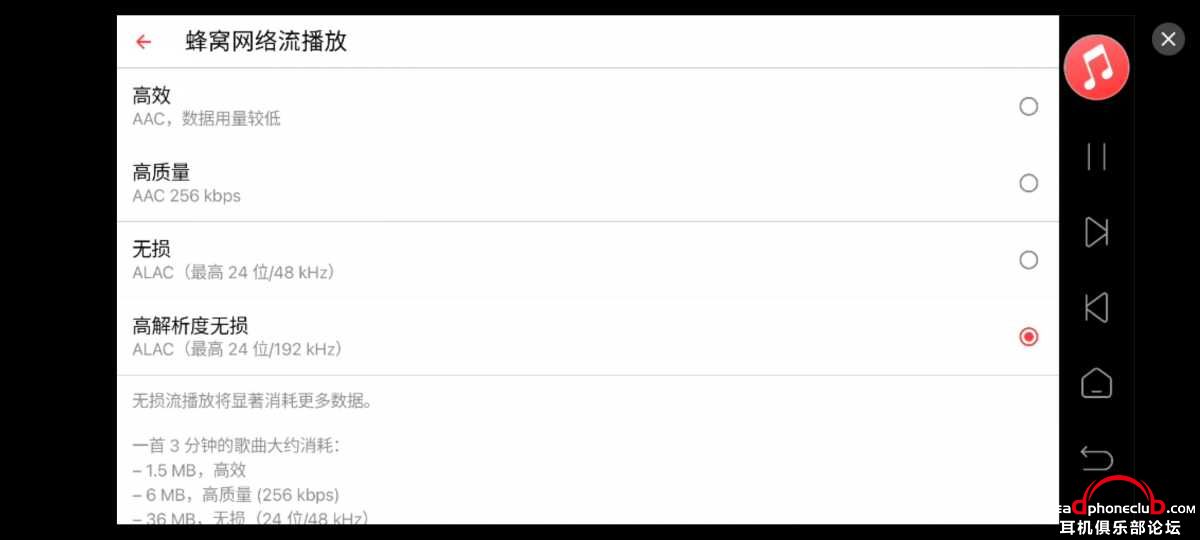

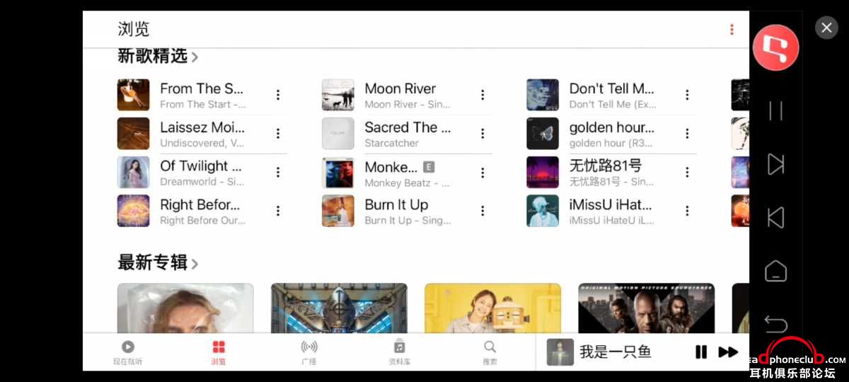

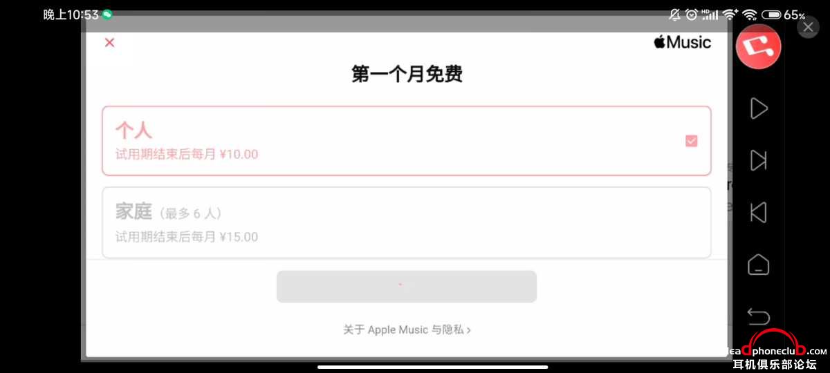

作为重要卖点之一,A6完美支持的apple music,曲库庞大,首月免费,支持无损格式。

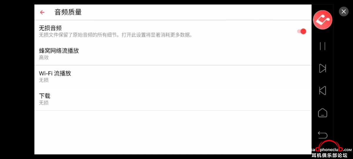

AM一定要把WIFI 的音质设置到高解析无损哦,关掉交叉渐入渐出  详情 回复 发表于 2023-5-20 23:34

发表于 2023-5-20 15:04:03 | 显示全部楼层
请问楼主,这个机器可以用Qplay和Airplay推送吗?可以串流网易云音乐吗?
可以直接在机器上安装QQ音乐,原始采样率输出。也可以通过DLNA推送。  详情 回复 发表于 2023-5-20 18:54
貌似不支持呢  详情 回复 发表于 2023-5-20 17:21

 楼主| 发表于 2023-5-20 17:21:05 来自手机 | 显示全部楼层
看了下,支持,这机器好全能啊
QQ音乐只能原始采样率?那就是说会员功能没用了是吗? 建议这种低端一体机还是要尽量对接国内流媒体资源。需要用国外资源的一般不买这个价位的东西。做好市场定位很重要。  详情 回复 发表于 2023-5-21 05:24
