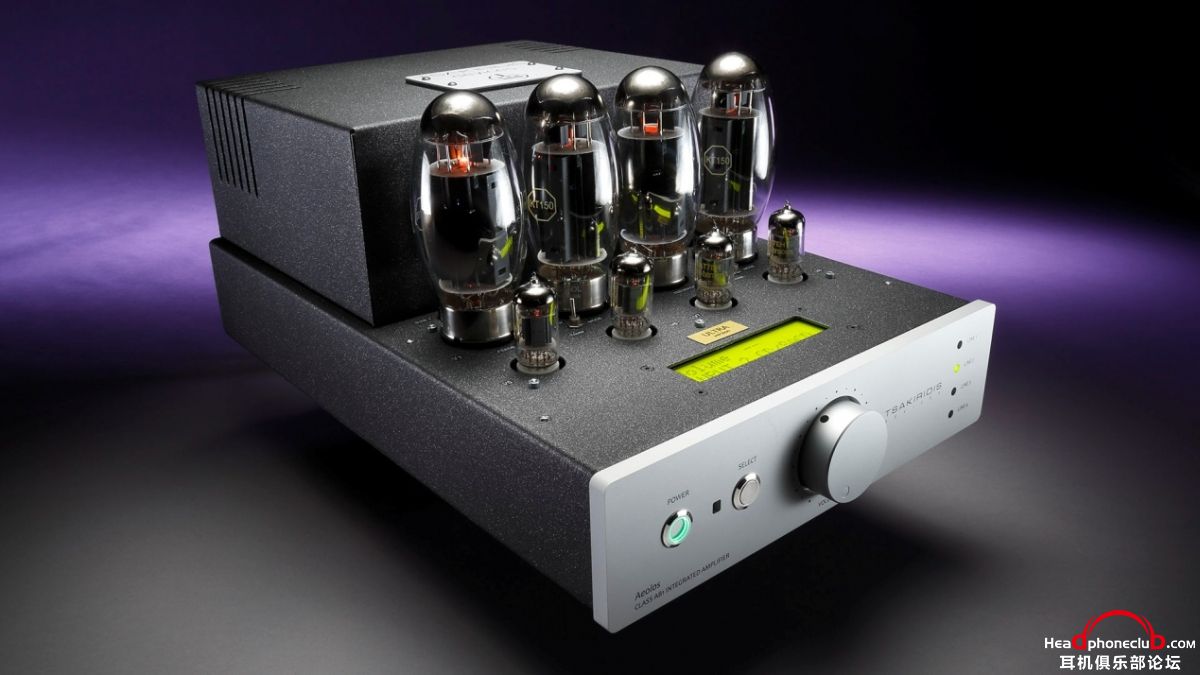

Aeolos Ultra重达21公斤,经典的胆机设计,前面版很窄,但深度很足。 像往常一样,输入和驱动管 --- 四只12AX7 --- 被安排在KT150前面,均为配对管;豪华的输出变压器和电源变压器安装在后面的金属罩里。
有一个现代元素,就是位于前端的绿色LCD显示屏。通常状态下显示音源输入,如果你用附带的遥控器调整音量(一个马达带动的精确的ALPS电位器),up或 down会短暂地闪烁显示。但该显示器的亮点,是可以用数字显示功率管的偏置电流,这对功放的最佳性能和电子管寿命非常重要。

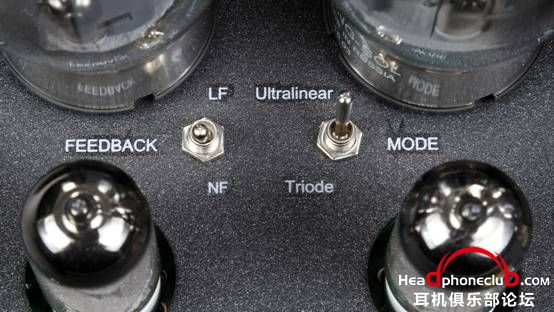

胆机爱好者可能会喜欢选择更强大的超线性模式,或更发烧的三极管模式,拨动电子管之间的小开关可以进行选择,还可以选择反馈的强度,这对失真有直接的影响,但也对音效表现有影响。

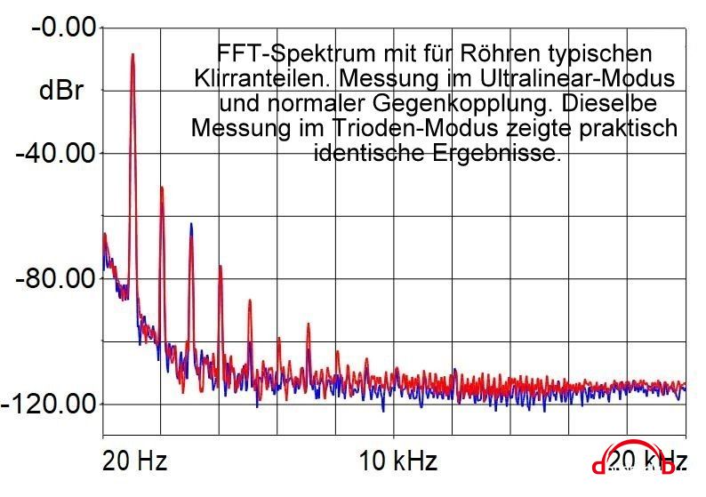

在实验室中,超线性和三极管模式之间的差异反映在明显偏离的性能值上,相当于甚至超过了制造商的规格(见测量表)。在失真方面,NF(正常反馈)显示出更好的参数,但比较LF(低反馈)的偏差仍然很小(例如:NF:0.03 % / LF:0.05 %,50 mW),我们的测量技术员认为这种差异可以忽略不计。事实上,他对这台在希腊手工制作的放大器一贯的“超标准”印象深刻。

当然,我们首先寻找喜欢的基本设置组合。很快就发现,代理商推荐的Ultralinear超线性/NF正常反馈听起来最规矩、最有序,但又不牺牲典型的电子管风格。但是,当我们切换到LF,即“低负反馈值”时,希腊人的大气、鲜活、妩媚的一面就体现出来了。尽管Bob Marley的《Buffalo Soldier》中紧绷的低音不再那么有活力和结实,但Allan Taylor意味深长地喃喃自语的《Beat Hotel》,沐浴在合成器和打击乐中,被赋予更多的空间、气息和魔力。在试听过程中,我们越来越倾向于让风神超越版用LF模式,特别是在不太复杂的曲目,和动态不大的音乐类型上。
这给我们提供了“超越”分辨率的声场音像,具有自然的、朗朗上口的、毫不掩饰的音乐性,总的来说,我们开始欣赏Aeolos Ultra风神超越版的鼓舞人心的演奏风格,无论设置如何,它都能体现出来,但根据音乐类型和音量的不同,它们会被强调出来。Triode三极管/LF低反馈给人一种近乎随意的感觉,声音毫不费力地从扬声器中脱离出来。Ultralinear超线性/NF正常反馈将性能提升到最重要的位置,带来控制力和清晰度,但也失去了宽松和诱人的气质。
很多时候我们采用的是混合形式,即三极管/NF或超线性/LF。如果我必须一直致力于一种模式,那就是后者,因为电子管放大器仍然提供了控制力和结构基础,但也在发烧路径左右探索,看看能否采摘到什么优美的幻想之花,比在严格的负反馈控制下显得更加活跃和欢快,又不会过分。根据用家的听觉口味和扬声器的不同,这可能因人而异。令人开心的是,变化只需切换一下拨杆就可以实现。

一般数据:
测量结果
实验室结果
即使在我们严格的失真限制内,也实现了承诺的性能,实在的信噪比,相对较低的失真和互调值,令人愉悦的高宽带和有效的通道分离。
测量值
持续功率8 Ohm (1kHz):
62. 37 W
持续功率4 Ohm (1kHz):
71. 43 W
脉冲功率 4 Ohm (1kHz):
85. 52 W
失真 50mW (1kHz):
0.03 %
失真 5W (1kHz):
0.05 %
失真 Pmax -1dB (1kHz):
1.4 %
互调失真 50mW ( DIN):
0.03 %
互调失真 5W ( DIN):
0.5 %
互调失真 Pmax -1dB ( DIN):
2.6 %
信噪比 50mW (1kHz):
63 dB
信噪比 5W (1kHz):
82 dB
阻尼系数 4 Ohm bei  63Hz/1kHz/14kHz:
4.7/4.7/4.6
频率上限 (-3dB/4Ohm):
>80 kHz
串扰:
82 dB
-60dB 时的同步误差音量控制:
<1 dB
声道隔离10kHz:
67 dB
空闲耗电功率:
147 W
测量时电源电压:
226 Volt
