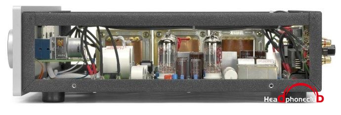

当拆开包装时,胆机迷首先会有的疑惑:当其他制造商将电子管、变压器诱人地展示出来,或者用优雅的木材或多或少地唤起复古感觉时,Alexander胆前级却让人联想到军事通信装置。在Alexander的身上,有一种近乎顽固的、全然没有装饰的感觉。深灰色的装甲式外壳,浅灰色的前面板,以及位于中间的LCD点阵显示器---少点金光闪闪的东西。但是,如果你松开螺丝,敢于看一看里面,你会大吃一惊。老天,我们在这里大展身手,而不是小展身手!!我的目光在干净整洁的电路布局上徘徊,在考虑到这个价格级别的电源、Mundorf电容和MC唱头的Lundahl升压牛上徘徊。这显然是坚如磐石的工程和精心挑选的元件的结合。(译注:Alexander标准配置为MM输入,可向经销商定制MC升压牛输入

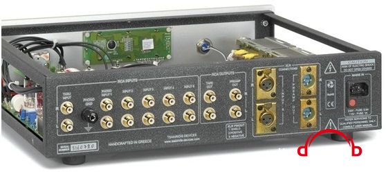

Alexander胆前级有一组唱头输入和五组高电平输入,其中一组为XLR平衡输入。标准出厂配置的 Alexander带有MM唱头放大电路,可以订购内置伦达升压牛的MC输入版本,通过改变跳线也可以接入MM信号。带遥控音量控制的前级信号通过RCA或XLR输出,此外还有一组固定电平磁带输出。
良好而实用的连接性:五组高电平输入(其中一组XLR平衡),其他四个和唱机输入是经典的RCA插座设计。音量控制信号可以通过XLR或RCA连接,一个固定电平输出(RCA)可以用作磁带输出。

Alexander绝对是装备精良的:坚实且制作精良的变压器,Mundorf电容器,定制MC输入则会提供Lundahl升压牛;右前方还有一个Alps电动电位器用于音量控制。在电路板的右上方边缘,你可以从MC切换到MM。扎带的大量使用创造了视觉秩序,是的,这一切都给人留下了良好的印象。

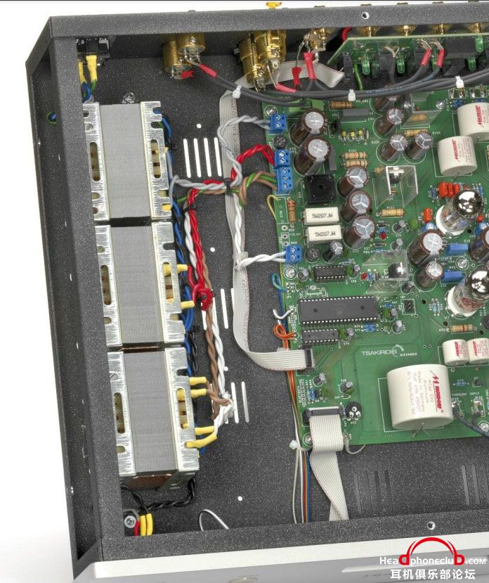

三个变压器,前面两个变压器提供高压、灯丝和辅助电路,后面一个纯粹是扼流圈,用于抑制干扰。高质量扼流圈的使用,使得电子管前级放大器的宽频带设计得以实现,同时也使噪音水平尽可能低。

音源输入选择用封装继电器实现。LED的作用是使Alexander的维修更加方便: 通过光信号,维修技术人员可以迅速查看问题。
电路板用料是不折不扣的。当然,在这个价格范围内,你不会期望搭棚。经典的装配、螺丝和导线的组合,而且执行得很干净。
