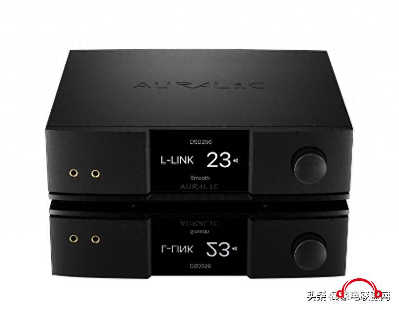

2023年10月12日,AURALiC声韵中国在TAS上海国际高端影音展发布了最新的产品系列——G2.2。新的系列建立在新一代流媒体处理平台上,这是自2014年第一代ARIES白羊座发售以来又一次重大的技术进步。
bbff3df1287a437d8a983260ff147caa~tplv-tt-origin-asy2:5aS05p2hQOWutueUteiBlOebn-e9kQ==.image?_iz=58558&from=article.jpg
Tesla特斯拉G3– 无线流媒体的新纪元
这个革命性的流媒体平台建立在64位ARM架构上,处理能力是前代产品的8倍。Tesla特斯拉G3平台的系统内存规格高达DDR4 4GB,可以轻松处理苛刻的音频处理任务,使其成为一个面向未来的解决方案,引领快速发展的数字音频领域。
Tesla特斯拉G3平台还为音频输入/输出通道准备了DMA(Direct Memory Access, 直接内存访问)技术,让所有与音频相关的硬件和软件能够直接访问系统内存。与Tesla特斯拉G2平台相比,减少了90%的延迟和抖动。使得工程师在微调产品性能和音质时更为游刃有余。
得益于技术的进步,Tesla特斯拉G3优化了所有新的G2.2系列产品的操作,并增强了多任务处理功能,为您提供登峰造极的流媒体聆听体验。
