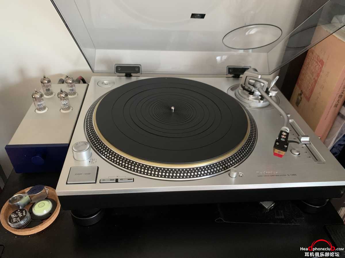

對啊,可換唱頭蓋設計,唱臂、唱臂線都多了一個可拆換的固定點
聲音一定有影響,各有各的優缺點,用家要自己取捨
1200G的啟動暫停瞬間速度比MK7、GR更快,1200G的轉盤還更重,
轉盤採用三層結構,剛性組合的黃銅和鋁壓鑄盤片,背面覆蓋有橡膠,
以消除不必要的共振。
SL-1200G 轉盤重 3.6 kg,總重 18.0 kg。
SL-1200GR 轉盤重 2.5 kg,總重 11.5 kg。
(前一代的 SL-1200 Mk6 轉盤重 1.7 kg,總重 11.7 kg)
1200G就是貴在軸心馬達跟那個轉盤複合材質跟鎂合金唱臂(跟GR的差別)
我音響架已沒有單獨空間可放唱放,唱放放在器材上底噪有可能變大
