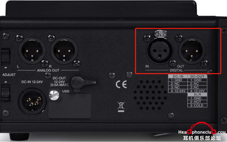

上图看看,是数字输出么?不要和模拟输出搞混
[attachimg]730677[/attachimg] 这个样子的  详情 回复 发表于 2024-3-30 12:32

 楼主| 发表于 2024-3-30 12:32:11 | 显示全部楼层
这个样子的
看说明介绍是这样的:
