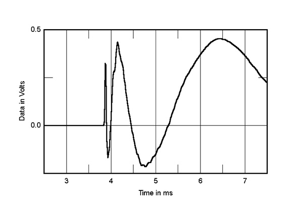

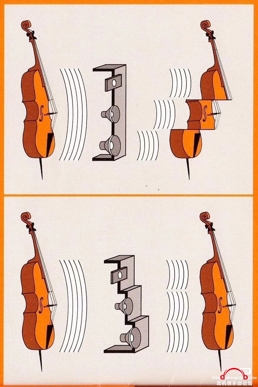

人類雙耳,依靠100到1000赫茲聲音在雙耳之間的時間差做出定位判斷。

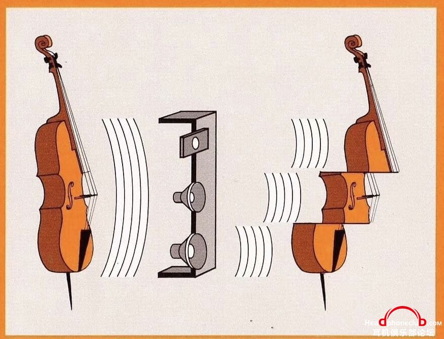

這是一個教科書級別的雙喇叭單元音箱的高音和重低音啟動時刻範例,來自瑞士音箱瑞寶的pa。
第一個向下的尖峰是高音啟動,而向右緊接著,一個向上的尖峰頂端,就是重低音的啟動時刻。然後逐步衰減。
兩者幾乎差了1/4毫秒,而一毫秒,各種頻率聲音的前進距離為340/4=8,5公分
但因為採用了面板傾斜的設計,才具有如此優秀的效果。
大多數音箱的單元之間,往往存在更大的時差。
比如下圖某日本音箱,中音和低音之間,啟動時間就差了2毫秒,相當於在”重播的音樂影相“中,低音單元的信號,一律延遲了68公分的距離。
