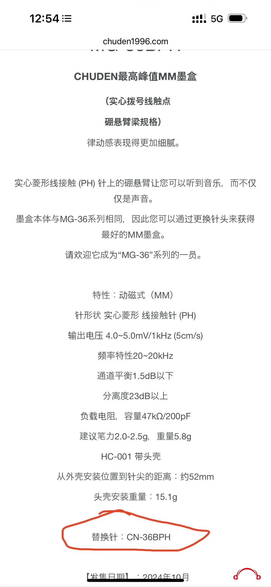

这家日本中电 Chuden株式会社创立于1996年,公司初期是为三洋公司代工陶瓷唱头和mm唱头,直到2018年才以自己的品牌Chuden 中电命名销售mm唱头和模拟相关产品。中电唱头大致分为二个系列五款唱头,28系列分别为MG2805G(圆锥型针尖)、MG2875G(椭圆形针尖)二颗唱头共用一个机身。36系列分别为MG3605G(圆锥形针尖)、MG3675G(椭圆形针尖)CN36BPH(线性针尖)三款唱头共用一个机身。除了CN36BPN是棚杆,其余四款皆为铝制针杆。这个品牌的唱头几乎查不到任何评论,口碑都是靠用家口耳相传,也许媒体在面对那些价格贵到离谱的mc唱头时,不知道该如何评价这样低价但确又如此优良的唱头。

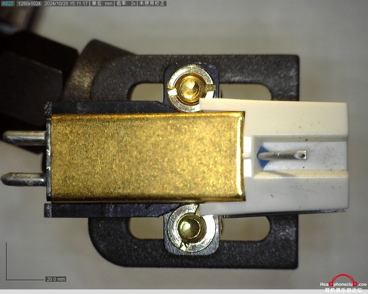

这次收到这颗中电MG 3675g唱头后,我是怀着敬慕的姿态仔细小心的打开包装,外包装多了一层纸盒包裹着那个透明小塑料盒,其它没有任何的区别。打开包装首先拿出那张说明书,唱头的重量略有增加为5.8克,电压输出高达7.5mv,如果更换3605的圆锥形针尖输出电压更是达到了惊人的9.5mv,这是我见到或者听说过电压输出最大的mm唱头。MG 3675g唱头同样为铝制针杆 椭圆形针尖。

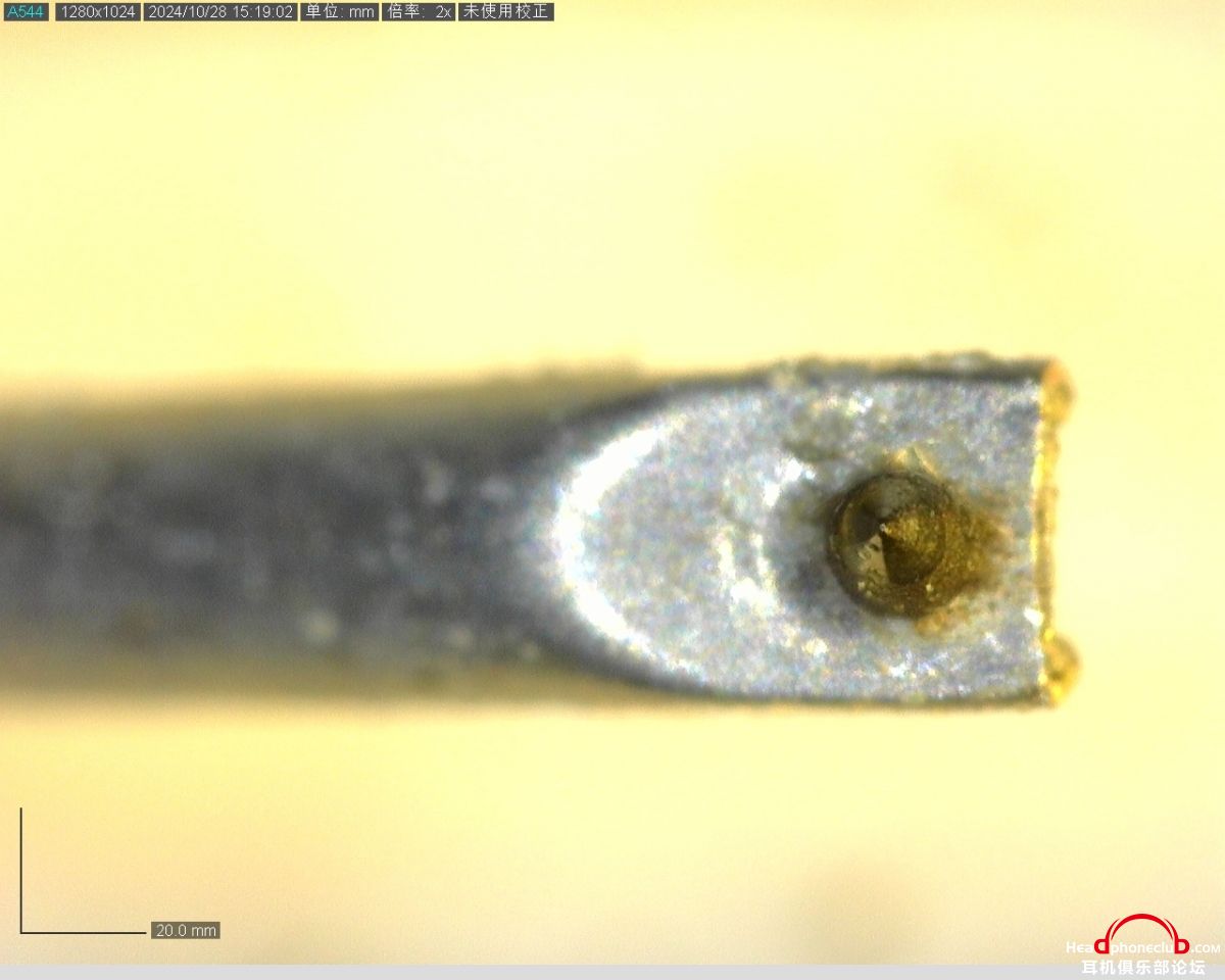

椭圆形针尖(小半径7.62um,大半径17.78um

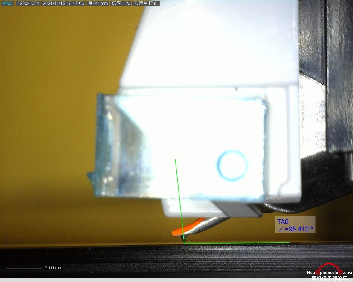

推荐针压2,5克(MG 2875G推荐针压为3克),看过这些参数后没有半点怠慢,先用五百倍显微镜观测一下针尖安装在针杆上的天顶角,角度安装的几乎没有什么大的偏差,随后安装在kuzma 4点唱臂上,简单调整了一下针压,再用二百倍可变焦显微镜测量VTA(SRA),在唱头上沿与唱片水平状态下,vta在25°上下,sra是95°左右。加入wally 负3°垫片(垫片上沿接触唱头盖和唱片保持水平),sra降低到了92°左右,vta在22度上下。随后用Wally调整盘设定了有效臂长和A/B二点的正切角度,针压再次精准的设定在2.5克(针压计的平台高度与180克唱片高度一致)。最后用FOZGO METER V2方位角调整器,调整左右声道串音的平衡。增益再次衰减到负12db,也就是说现在的mm模式下唱放的增益大概在39db左右。理论上圆锥形针尖与椭圆形针尖可以忽略针尖天顶角与sra的角度,但我的建议vta角度最好维持在20度上下,因为针杆过于陡峭对唱片上下循轨过程中有着很大的影响,角度过大听感上会比较刺激,但会丢失很多音乐的纹理与色彩变化。当VTA角度在一个合理范围内声音会自然平衡,纹理更加丰富。现在很多唱头厂家把高价位唱头的针杆垂直角度故意调整的很高,有些甚至高达28°左右,就是为了追求听感上的刺激与冲击力,突出自家旗舰的个性。

他家旗舰唱头什么价位和水平呢。
我查看资料旗舰唱头和这颗MG 3675g是一个机身,只要换个CN36BPN针杆就可以,日币价格换算下来应该在二千元左右。我再找机会把CN36BPN针杆买回来试听过再告诉你听感。  详情 回复 发表于 2024-11-19 12:26

我查看资料旗舰唱头和这颗MG 3675g是一个机身,只要换个CN36BPN针杆就可以,整个唱头日币价格换算下来应该在二千元左右。我再找机会把CN36BPN针杆买回来试听过再告诉你听感。
