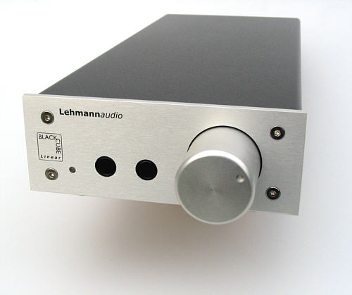

我买650那天 他家点里有台LEHMANN   标价6980元
我听了一会声音真好   虽然是个破随身听CD给的信号   还是很不错
70
2004-8-5
 楼主| 发表于 2006-11-6 23:50:57 | 显示全部楼层
看看 就这东西6000多块
看他那几个零件
为什么那么贵
为什么声音好
艾........
