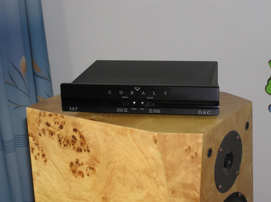

代朋友出THETA307,他因器材升级机器已经闲置1年有余,曾经307在我家就放了半年,图是我在家帮忙拍的,220V,无修无摸,成色不错,麻烦大家看图。

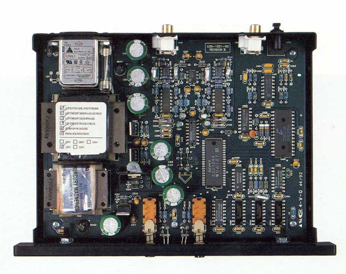

cobalt 307 dac解码器应该是这个价格可以买到最便宜的,美国一线大厂的解码器了。cobalt是THETA(又叫鹰牌)的付牌,大都知道THETA是全世界可以设计生产最好加密切地牌子之一。307解码器机器体积虽小却是标准的双变压器,模拟数字分开供电。
THETA307现2300转让

  在狭小的空间里THETA仍然放进了两个变压器;类比与数位分开供给电源,并且由四组稳压电源给各级所需,滤波电容是Nichicon专为音响用途设计的MUSE等级,售价可是很贵的。内部的主动式零件实在很难令人想像,这个价位的机器竟有如此高的水准。输入接收器是Crystnl的CS-8412这颗IC已经广泛的被厂商用来取代从前的Yamaha YM-3623B,包括在THETA全系列机器上。数位滤波器为不常见的Sony CXD 1244 8倍超取样滤波器,我不知道用惯了DSP执行软体运算程式的Mike Moffat,为甚麽选择Sony CXD 1244。负责数位/类比转换的心脏一DAC,使用Burr-Brown PCM-67,包括了KRELL STECTH、THETA Ds Pro basisII都用这颗DAC,这颗18bit双声道混成式IC十分有意思,在较高的10个位元是以多位元阶梯式运作,而以单位元来处理较低的8个位元,COBALT所使用的是PCM-67中最高级的K型。
  电流/电压转换器(l/V Converter)以Analog DeviceAD-841来执行,超级发烧且售价昂贵的Vishay电阻就躺在它旁边,而Vishay电阻所使用的地方正好在对声音品质有绝对性影响之处,为求好声,连如此昂贵的零件都用上了,THETA真可说是用心良苦!COBALT设置两组数位输入,分别是同轴及光纤(TOSLINK),以及一组数位输出,电源线是可拆卸式设计,在内部已装设了EMI滤波器,所有THETA的DAC也都装上了这类的FILTER,三年前我访问Mike Moffat,他就十分强调电源对转换器的影响,而且他认为这种装置可以在某种程度之内保护器材及过滤杂讯。整部机器没有任何配线,所有的主、被动式零件都安插在线路板,包括了变压器及RCA座,非常方便於生产线上作业,维修时也十分便捷。COBALT 3O7每一处都露出令人觉得讶异之处,即使在如此低的售价之下,它仍保有了相当的水准,远远的超过了我对它的期望,老实说,它比我想像中还要“精致”。

发表于 2006-11-25 13:39:08 | 显示全部楼层
“307解码器使用两片经典的PCM63K芯片”
胡说!

发表于 2006-11-25 18:44:38 | 显示全部楼层
入门级的利器.用63PK纯属哈七达八

发表于 2006-11-25 19:00:27 | 显示全部楼层
MONARCHY MODEL 22B才用两片经典的PCM63K芯片

 楼主| 发表于 2006-11-26 18:01:59 | 显示全部楼层
我搞错了,是PCM67。
