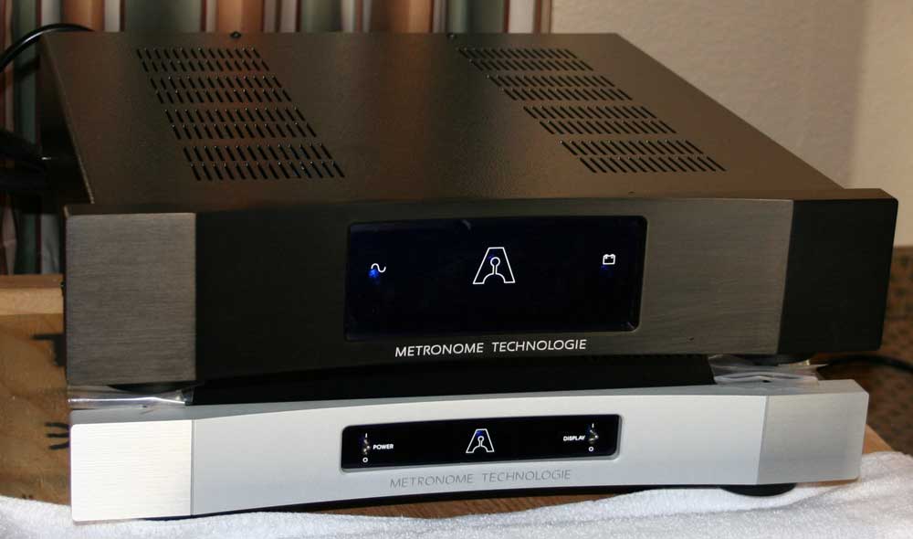

我本事太小,只查到METRONOME有三种型号DAC: C1A,C2A和C20. 各自又有后续MARK版本和SIGNATURE版本.
上几张找到的图. 唯一找到的内部图是C2A的. 和这台在售的机器毫无相似之处.
