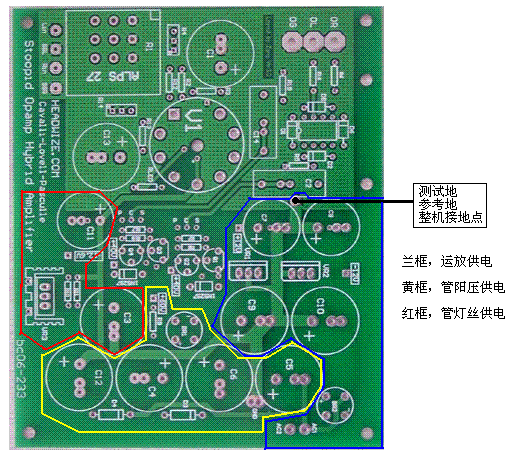

注意,上面的零件表不包括重要的CCS部分。CCS比较复杂,稍候再说。
把零件表中的元件装配就位后,接上变压器。不插12AU7和opamp的状态下测量以下3组电压:
+12V -12V---------------------运放的电源
+60------------------------------电子管阳压
+12.6----------------------------电子管灯丝
实测数值有少许出入是正常的。下图标示了各组电源在PCB上的分布,可以对应检查相关零件。

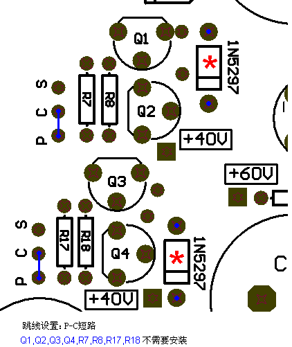

CCS有3种玩法,最简单的玩法是用恒流二极管。说明请看附图。
装配好CCS,插上电子管和运放,就可以测量阳极电压了。调节R4,R14多圈电阻,使阳压稳定在40V。

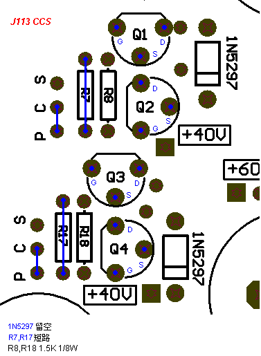

J113的CCS装配说明,见附图。J113和下面的LND150不好买到,可以用参数类似的替代品。CCS就是一个恒流源,对器件要求不高,耐压足够的场管都可以直接替代。
[ 本帖最后由 digi01 于 2007-4-14 13:26 编辑 ]

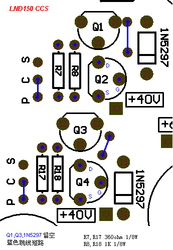

LND150的CCS说明,见附图。注意LND150的三个管脚。不要已Q2,Q4的丝印为准!
[ 本帖最后由 digi01 于 2007-4-14 13:38 编辑 ]
