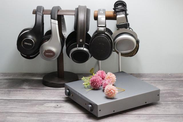

新派NuPrime ALITA音频解码/耳放一体机是DAC9H的升级版本,提到“ALITA”这个名字不由得想起电影,战斗天使ALITA也是非常超前的人物,讲述了在26世纪幸运重生的机械女孩为了改变世界而勇敢奋斗、踏上探索真相旅程的故事。命名为“ALITA”也可以看出新派超前的想法,当然在外观上还是延续了DAC9系列的框架,新派NuPrime ALITA作为一台一体机也是适合于不折腾的发烧人群。
做工与设计:
外包装采用了灰色的配色,非常朴实低调没有炫耀。ALITA字样印刷在包装的右下角,还有超越原始的英文标识字样,通过产品的宣传图片还能看出ALITA大体延续了DAC9系列的外观。

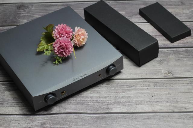

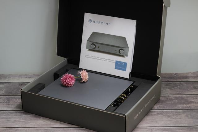

打开包装就能看到ALITA静静的躺在黑色的海绵泡沫中,第一印象ALITA作为一体机还是非常小巧的。厂商的细节也是非常周到的,避免了运输途中的磕碰损伤。
随机还有一本说明书,遗憾的是说明书采用了全英文,对于英语一般的用户来说体验比较差,当然对于音频老司机说明书也是一个多余的配置。但还是希望有后续的汉化版本普渡众生。
新派NuPrime ALITA音频解码/耳放一体机的附属配件分布在两个黑色的小纸盒里,看起来还是非常别致的,用户第一眼不会感觉特别凌乱,回收在包装盒内也非常的方便。

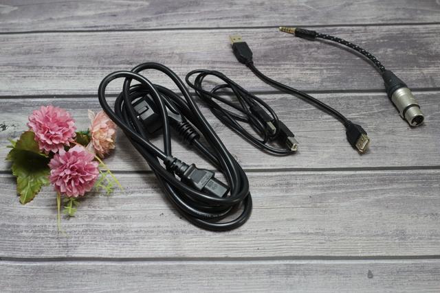

取出纸盒内的配件可以看到蓝牙适配器、遥控器、电源线、4.4转4芯卡农、USB延长线、USB线材,配件还是非常丰富。

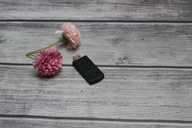

但是蓝牙适配器属于后续选购的,对于有需求的用户可以酌情购买。

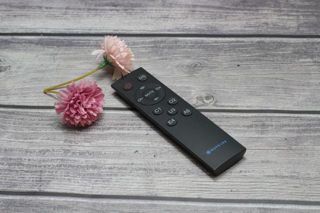

遥控器的外观非常简洁,按键还是非常丰富的,各种快捷键可以一步到位,但是对于新用户来说需要慢慢熟悉掌握。具体来说C1是同轴输入快捷键,O2是光纤输入功能,U3是USB输入快捷键,E4是USB蓝牙输入快捷键,A5是模拟信号输入快捷键,HE是IIS输入快捷键。

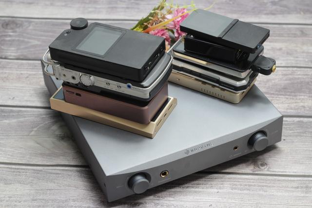

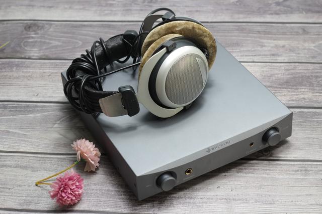

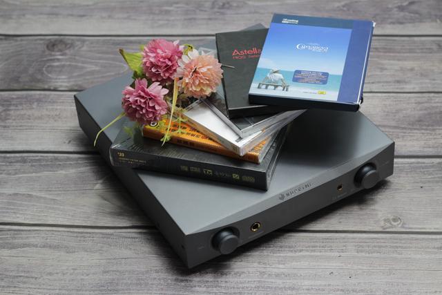

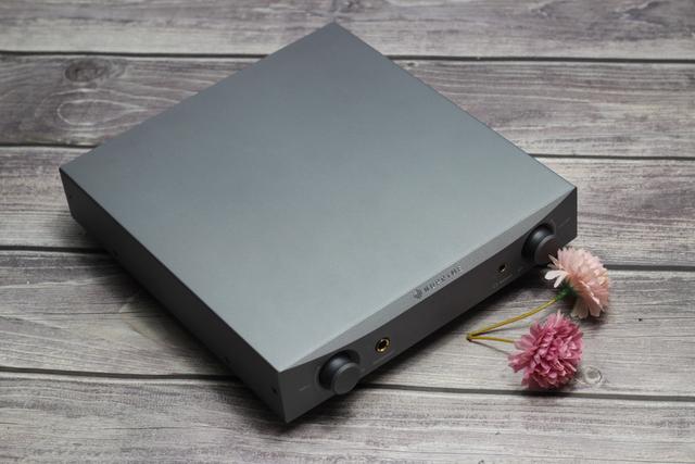

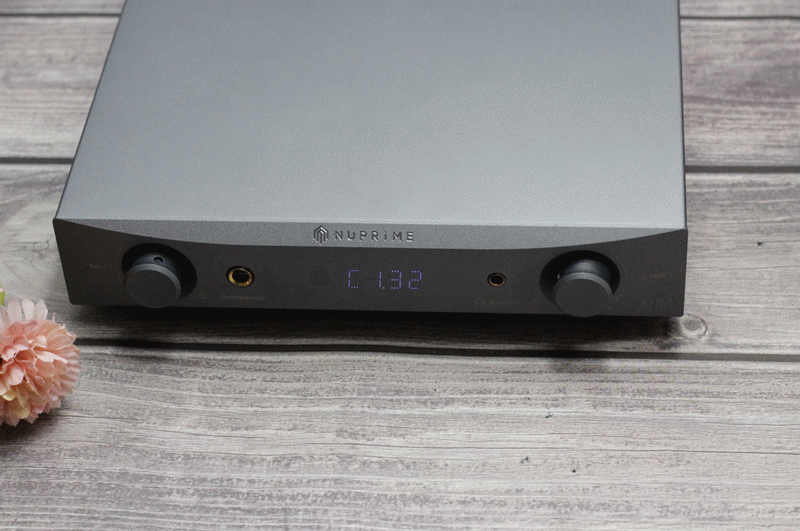

新派ALITA到三围尺寸为235*281*55mm,在众多的一体机当中体积还是非常小巧的,灰色的涂装看起来也非常有质感,整个机器的造型非常简洁没有花哨的设计。

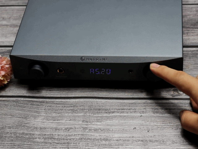

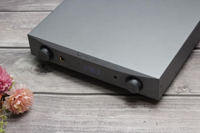

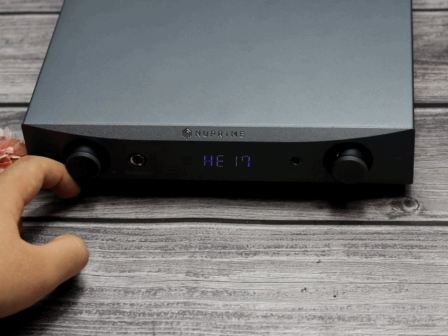

新派ALITA前面板分布了6.35+4.4平衡(Pentaconn)两个耳机口,前面板的中央位置是隐藏式的点状显示阵列,机器工作的时候可以显示音量、输入通道及比特率,前面板还有两枚旋钮,其中左边旋钮为调整输入,右边旋钮为调整音量大小。
左边旋钮实际旋转还是非常顺滑的,阻尼感非常不错。通过这枚旋钮我们可以进行同轴输入、光纤输入、USB输入、USB蓝牙输入、模拟信号输入、IIS输入功能的切换。
右边旋钮按键静音功能非常的人性化,用户可以不必将音量调整到最小直接静音省去了很多的麻烦,调整音量时也是非常的灵敏准确,音量精细到99级,调节步进为1%,提供了更加宽幅的声音调整.旋钮的段落感十分清晰。

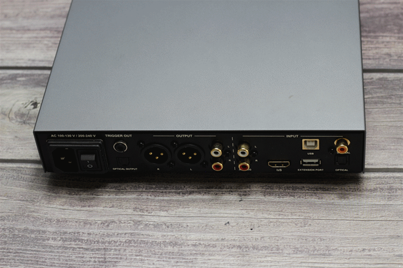

后面板输入包含了5个数字输入和1组RCA输入,数字输入分别是USB、同轴、光纤、HDMI、USB A,其中USB A可以连接蓝牙接收器。输出部分包含了光纤输出、XLR和RCA输出。

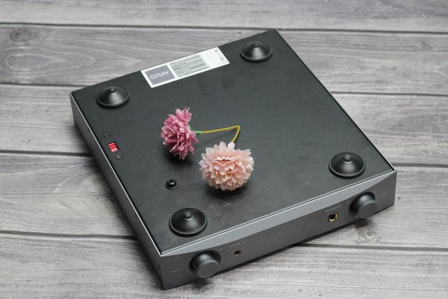

新派ALITA底部带有110/220V电压切换开关,适合不同的场合使用,底部的脚垫设计也非常有质感,可以保护桌面,还能起到避震的作用。

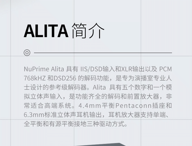

新派NuPrime ALITA使用32Bit AK4493 EQ DAC芯片,最高译码能力可达PCM 384kHz与DSD256,具有平衡4.4mm与单端6.3mm耳机输出,数字输入接口有USB、IIS(I2S)与光纤、同轴。

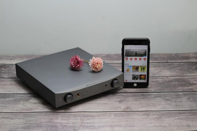

新派NuPrime ALITA的Type-A USB可以进行扩展蓝牙及WIFI模块,搭配BTR-8蓝牙音频接收器就能实现无线播放了,特别适合iPad以及手机进行音频输入控制,也实现了云播放也是目前的流行趋势。
对于大部分发烧友来说硬件配置的丰富性全面性还是比较足够的,各种接口规格的耳机都能找到一席之地,避免了后续增加各种转换头使用的麻烦。除了搭配耳机使用之外,还可以当作High End音响的前级使用。

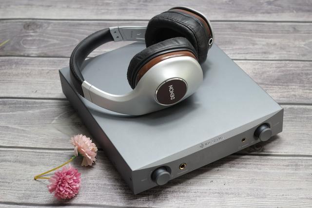

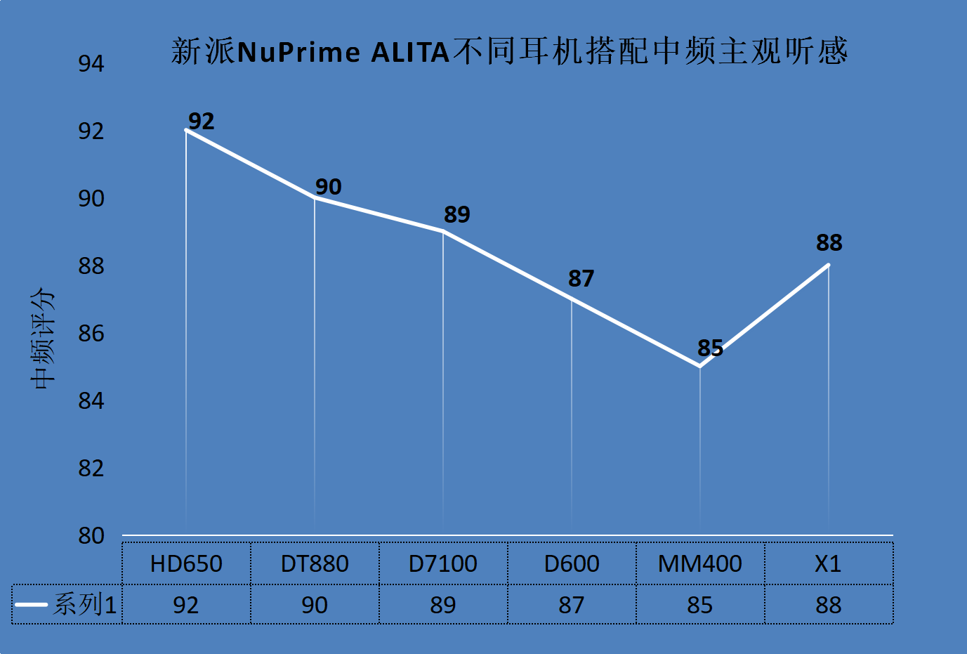

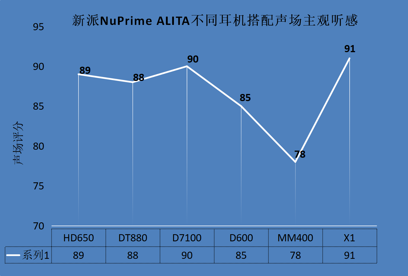

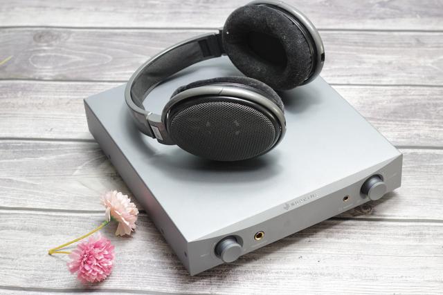

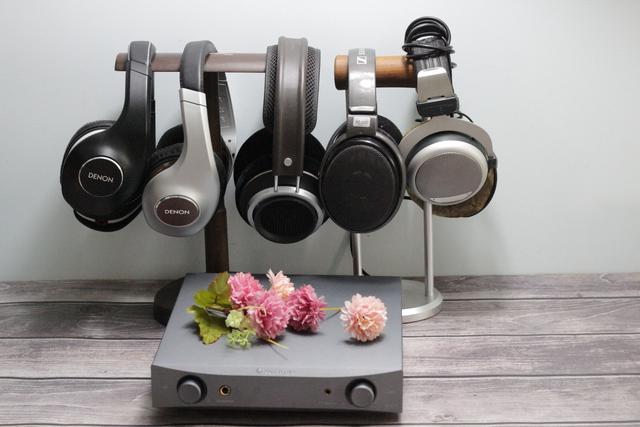

森海HD650:

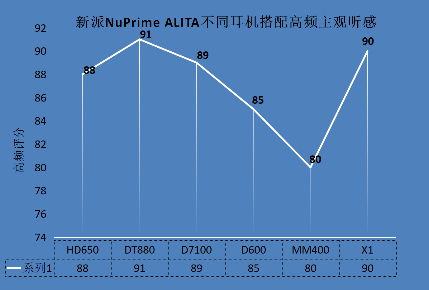

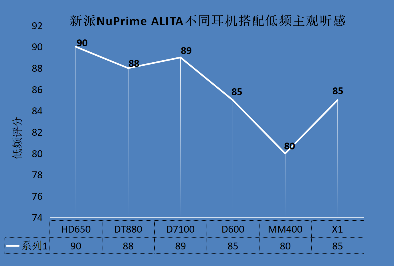

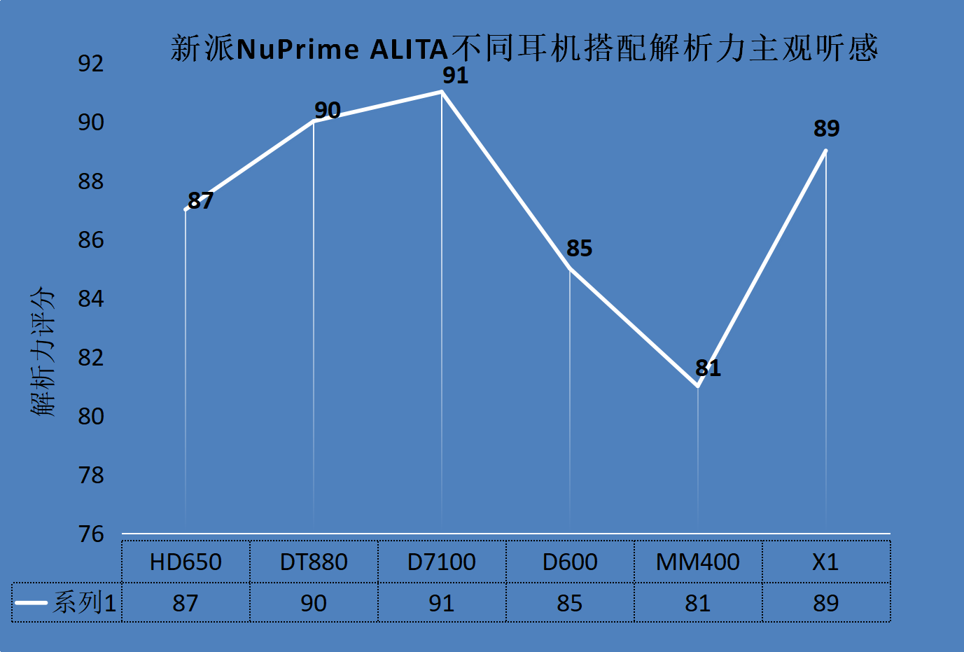

新派NuPrime ALITA对于HD650有增白功能,高频亮了很多,HD650的高频属于偏暗的风格,在保留良好的质感、顺滑感的同时新派NuPrime ALITA对于HD650增加了亮度,中频方面密度感很强,厚度也延续了厚暖风格,注重声音的还原声音也很饱满,低频的量感基本维持了原本的数量在质感方面提升明显,低频更加凝聚。解析力也更加丰富,声音的层次与定位对于大编制也毫无压力。
D7100:
新派NuPrime ALITA对于D7100属于流行风格的组合,D7100的素质可以全面得到释放,特别适合流行、摇滚等音乐。在高频方面亮度与通透性有着不错的均衡性,中频线条感清晰,人声密度高且距离感适度,低频饱满但不会托大导致浑浊,解析力与层次感对于各种音乐都有很好的兼容性,当然对于大编制没有森海HD650那样出色。

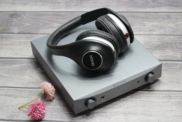

D600:
天龙D600属于直推的大耳机,低频多中频厚高频暗是这款耳机的风格,新派NuPrime ALITA对于D600的低频量感进行了削减,质感得到了增强,很多低频的细节也得到了清晰的还原,高频不够亮丽通透的缺点也得到了改善,中频方面将肥厚的风格也做了瘦身,新派NuPrime ALITA对于D600是不错的改善。
DT880:
解析力是DT880的强项,但是声音太过尖锐不够耐听,新派NuPrime ALITA对于DT880声音的锐化有很好的打磨,声音更加顺滑不干涩,高频的刺激感也大大减弱了,人声方面增加了厚度,人声的饱满感也更加充分,在提升改善润色上有很大的变化,高频的延展与亮度更为均衡,小提琴的声音亮丽而且顺滑,继承了出色的解析力,细节丰富更加凸显了二者结合的高素质。
X1:

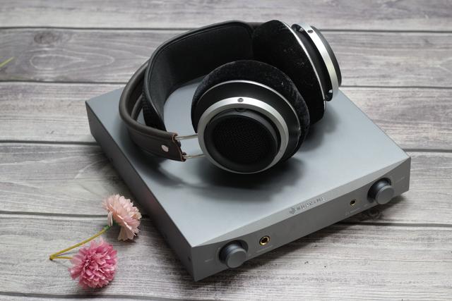

新派NuPrime ALITA对于X1属于素质流派,解析力强悍声音的细节丰富,直白、通透是这个搭配的风格,声音较为开阔,小提琴顺滑的润色不充分,声音会有些刺激不够耐听,人声线条感出色,低频的量感与层次控制的不错,对于喜欢素质流派的发烧友是不错的搭配组合。

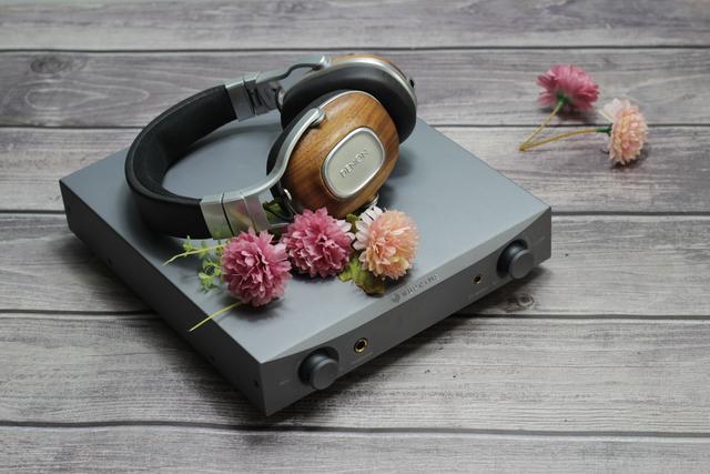

MM400:
作为天龙品牌里最为畅销的一款耳机,主打还是便携,但是MM400搭配台机还是能发挥更大潜力的,相比于其他流行风格的便携耳机,MM400声音的韵味更浓,声音更加顺滑、柔和,很适合流行人声这种类型的曲风,新派NuPrime ALITA对于MM400的硬素质也有更深的挖掘,细节要比直推更丰富,声场也更加开阔。

新派NuPrime ALITA的声场的层次感、立体感让人有置身其中的感觉,声场开阔适合大编制的层次感表现,乐器很有序的依次排开没有出现混乱,对于流行音乐、小编制也不会感觉过于空荡,整体对于声场的横纵向以及乐器的位置处理的很到位。

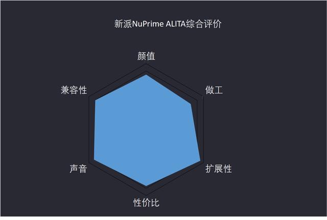

NuPrime ALITA作为DAC9H的升级产品,相比于前代产品DAC9H更加温润顺滑,外观上延续了家族风格,做工很优秀,在素质方面声音通透,三频均衡,质感出色,8K的价位一体机属于高端产品的范畴了,NuPrime ALITA各个方面都很均衡,当然谈不上秒超平,丰富的接口以及扩展性提供了更多的玩法,无论是组建耳机系统还是组建音箱系统都能实现。
