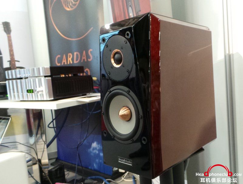

     真正让我一听难忘的小书架直到两年前才第一次遇上!那是在2014年德国慕尼黑音展上
第一次听到的美国品牌Joseph Audio——Pulsar书架箱
在慕尼黑展会上短短的几分钟,无比自然流畅的声音让我毕生难忘!Pulsar 作为一款5.5寸的两分频小书架(单元均采用SEAS顶级系列的黄金单元)不但拥有该体型下极佳的低频下潜,同时保持很好的速度和清晰度,中高频的颗粒感历历在目。

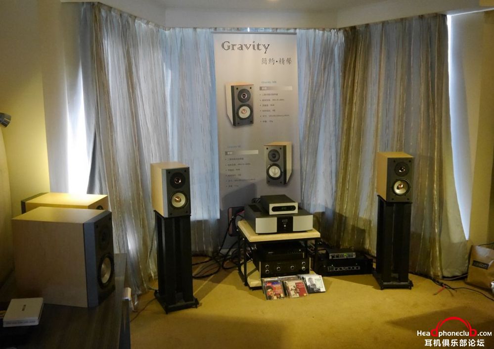

最后才是本帖要介绍的与Pulsar相同单元配置的——佳美Gravity MK。
Gravity系列的几款箱子几乎是同时开发的,但Gravity MK最后才定型的。期间经历了近半年的反复调试,私下也邀请不少身边的老烧朋友上来试听了,给了不少宝贵意见,特别是寄往杭州几位FM用户的评价后,巩固了我对这款箱子的信心。直至上个月底,前面说的那位香港Pulsar箱主朋友来家访,也给予了很高的评价,于是就才有了这个帖子。

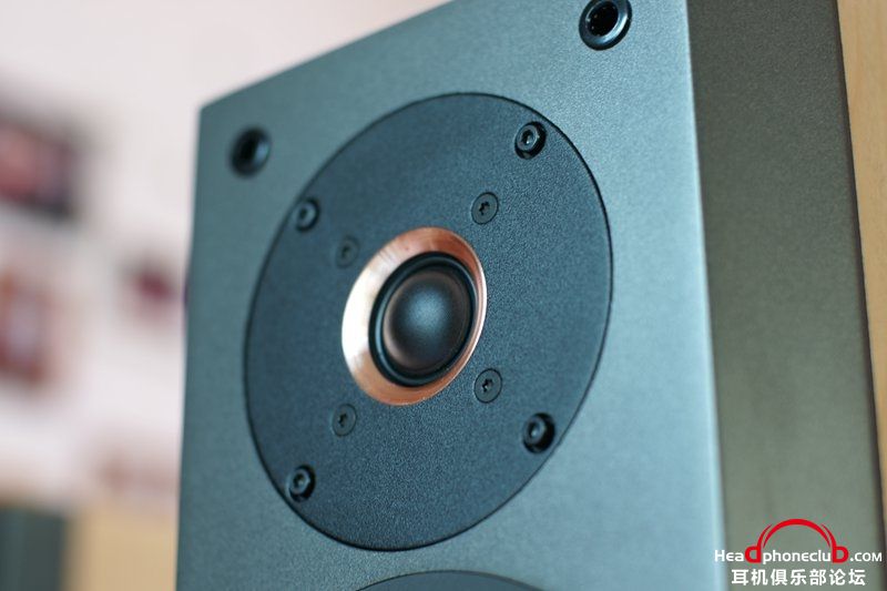

Gravity MK使用SEAS顶级系列的黄金单元:
高音单元使用专利的HEXADYM  magnet system 六星磁路, SONOTEX特殊涂层的球顶丝膜,拥有1mm的超大线性冲程,声音不单拥有丝滑般的光泽,而且大声压下频响上下两端也能保持极宽的延伸和极低的失真。

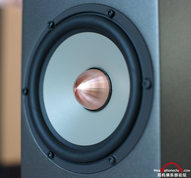

低音单元为著名的三文治结构镁盆5.5寸中低音E0049,中间镁合金锥盆有精密车床整件车出,正背两面凃裱特殊的陶瓷涂层,形成质轻坚硬且拥有很好阻尼性能的三文治盆,振动时让整个有效频段内(2khz以下)进行严格的活塞运动而不产生多余的谐振。宽阔的橡胶悬边上均匀添加了数条独特的径向加强筋,防止大动态下产生共振,加之其较普通5寸单元大出20%的有效振动面积,以及14mm的超大线性冲程,整个中频的纯净度与强大的低频输出能力完美结合于一体,让这款单元跻身于世界顶级中低音单元之列!
