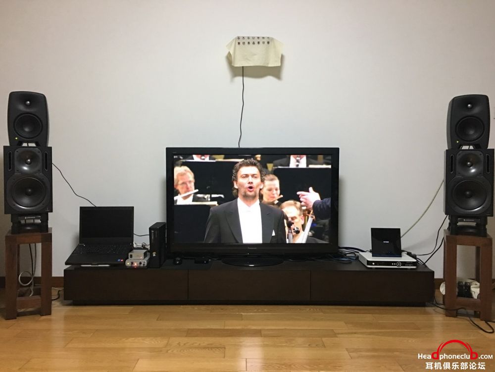

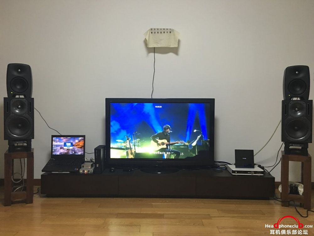

试听了一场摇滚音乐会(图1),M040的鼓声冲击力非常强,在我听来甚是震撼,B2031A的鼓声量相比要明显少一些,不过绝对来说量一点也不少,总的感觉就是四平八稳,人声、吉他、古筝、鼓声各司其职,各干各的互不影响。
试听瓦格纳的歌剧黎恩济,M040的男声有点像图2的感觉,位置靠前,声音集中,仿佛在你面前演唱,B2031A的男声像图3,位置靠后,声音比较像一个大厅里的感觉。
