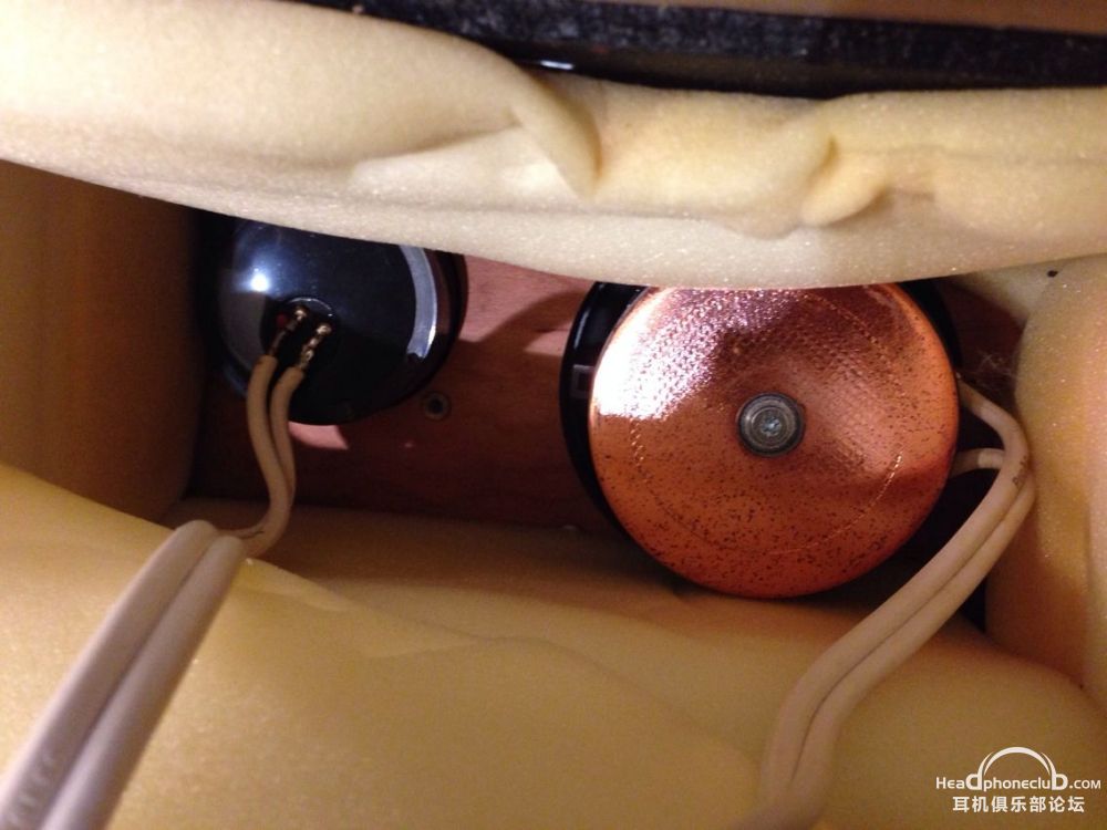

关于新老1sc之间的区别,网上其实也有不少资料。我出于兴趣,亲手把我1sc后面的背板拆开,看了一下自己的分频器和单元,又在网上看了一下贵族代理-三越网站上对最新fe版本的拆箱图片,也咨询了一下相关人士。可以肯定的是,1sc的单元从未变过(虽然具体也有点微小差别)。
首先看看三越网站拆解的最新版本的单元,这个单元后面加了一个塑料的“罩”。
下面是我的老版本单元,没有那个塑料罩,不过单元后面磁板材质略有差别。高音单元没啥区别就不提了。

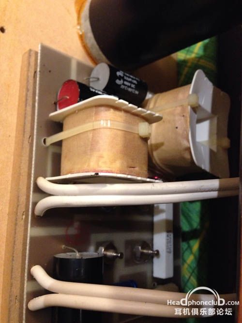

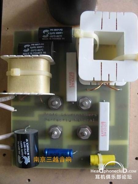

分频器的差别就相对大些,线路应该是一样的,用料有差别。
新的是这样:
我的是这样:
网上有人贴出来说老的1sc是这样,看图片印证了跟我的1sc版本分频器是一样的。
我对电阻电容这些元件品质不懂,所以请教了一下做音箱的专业人士,回答我曰:老的1sc分频器用料也属于一般,新的则简化的更多,相信不完全出于调音目的,也有出于节省造价的考虑。
当然,这个分频器到底是什么时候做出的改变,我没有考证,也许1sc早就换成了这样。坊间传闻早期螺丝版1sc好于不带螺丝的版本,估计也跟此有关,不过我手头也没有其他新版,就不yy了。从个人推测,这个所谓的final edition,应该没做什么改进(也许有改变,但谈不上改进)。可能只是最后上市捞最后一桶金的意思。
