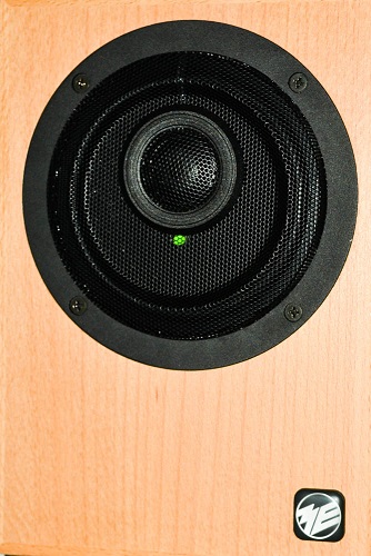

最有意思的一点是这个公司宣称他们的各种音箱声音完全相同,只是用途、声压级和低频延伸不同,虽然这是广播系统的标准需求,但非常吸引我。与此同时,Me的产品又非常独特和不寻常,比如说标志性的低音心型指向技术,比如说标志性的两分频和三分频单元的同轴安装方式,比如说新一代的三只高音喇叭组成的高音阵列。
RL906是Me所有产品中最小的,适用于小型演播室、室外转播车等环境的近场监听型号。他的重量是每只5.5公斤,宽18cm,高25.5cm,深20cm,这么迷你的体积非常适合桌面应用,甚至让我产生随身携带的冲动(事实上我后来从欧洲的一个网站上找到了专门给RL906设计的手提包,可以安全的用于差旅需求)。迷你的体积、优异的参数、良好的口碑让我决定在没有听过的情况下就下了订单,其实在我住的城市几乎所有的的品牌都没有试听,也只能冒风险了。
外观
倒相孔small.jpg RL906的第一个显著特征就是同轴安装的分体单元。这是一个两分频的音箱,有两个独立的单元,其中高音单元安装在低音单元的前面,从外观来看在低音网罩相同的平面上有一个偏心安装的高音网罩。在扬声器网罩内部高音单元的下方有一个绿色的LED,当功放发生过载的时候会变成红色。但事实上输入灵敏度设置成和声卡一致的+4dBu的时候,即使声卡音量开到最大我也从来没有看到那个灯亮过,只有在音箱设置成最高输入灵敏度时(名义输入电平+6dBu)偶尔会亮一下。

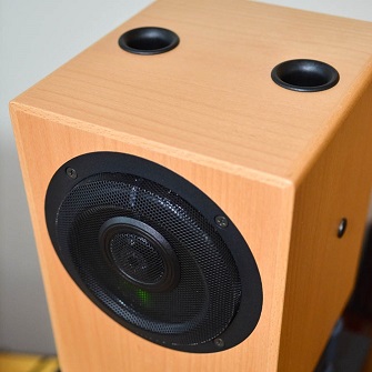

RL906的第二个显著特征是朝上安装的双倒相孔,对大多数音箱来讲朝后或者朝前安装的倒相孔可能是更常规的选择。这种安装方式非常不常见,但好处也是显而易见的,完全不用考虑倒相孔后置导致的前墙距离问题,更不用困扰倒相孔前置导致的喷气声。

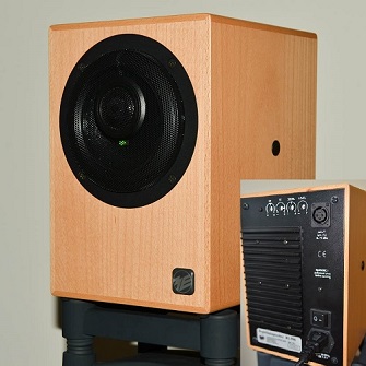

RL906的后面板相当简洁,除了常规的开关、电源线接口,XLR输入口之外,就是输入电平调节,HT,TT,和300Hz控制旋钮。输入电平可以控制名义输入电平在0dBu到+6dBu的范围调节,也就是说更适合前级是+4dBu平衡输出的情况,因此不建议使用-10dBv的非平衡输入方式。HT调节的是2.5KHz以上的高音衰减或者提升,TT调节的是200Hz也下的低音衰减或者提升。我发现这些旋钮在我的环境不需要任何调节。300Hz调节的是300Hz为中心的两个音程的衰减或提升,范围是+2到-4dB。在典型的桌面放置情况下这个频段会有一个凸起,这个调节可以修正这种放置方式的负面效应,我的设置是-4dB。
正反面small.jpg RL906的左右两面中后部有两个小的塑料盖子,移除后可以对接定制的H形的专用脚架,原厂也提供比较传统的架子供选择。这个H形的支架看上去可以把音箱放在一个近似凌空悬挂状态,这可能是目前音箱支撑中最独特但最科学的一种方式,它非常接近自由空间发声体的理想状态。
