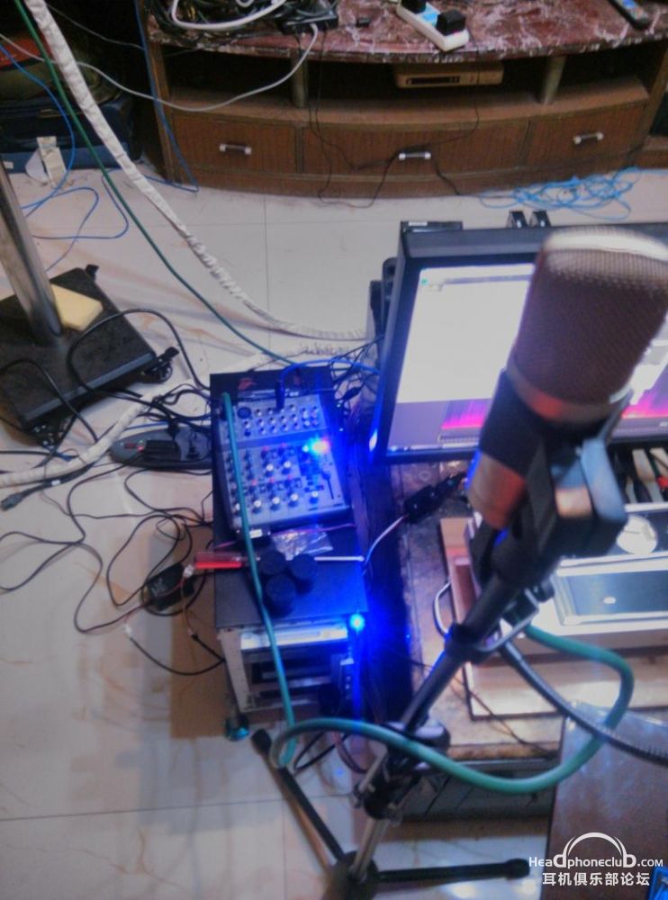

全景渣图一张……不要在意那个麦,那是个200块的渣渣,插在一个400块的渣渣放上,那个麦的信号线比那俩加起来还贵= =

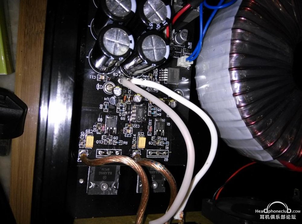

二黄电源:本来是找朋友定做的电源,这个电源前后搞了好像快3个月……朋友本来也做功放,正好要琢磨电源部分,牛和大部分零件可以共用,经验也可以共享,这样成本可以控制住。就有条件量产了。这个电源和275比如何不好说,但和optima卷绕电池比过可以说至少不会输。声音很流畅,目前用得比较满意,对电源别无它念了。
中期版本内部
菊花的连线,可见大量万隆单支单晶铜、贩大米喇叭线(棉布里),以及vovox textura和古河fa220

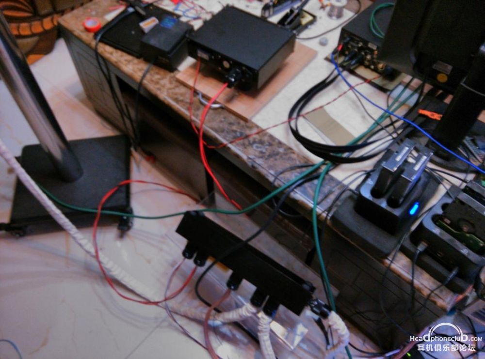

排插自己做的,watt镀金给箱子,古河镀金给PC,watt镀银给hilo电源和前级。
左下角那个黑盒子就是二黄电源

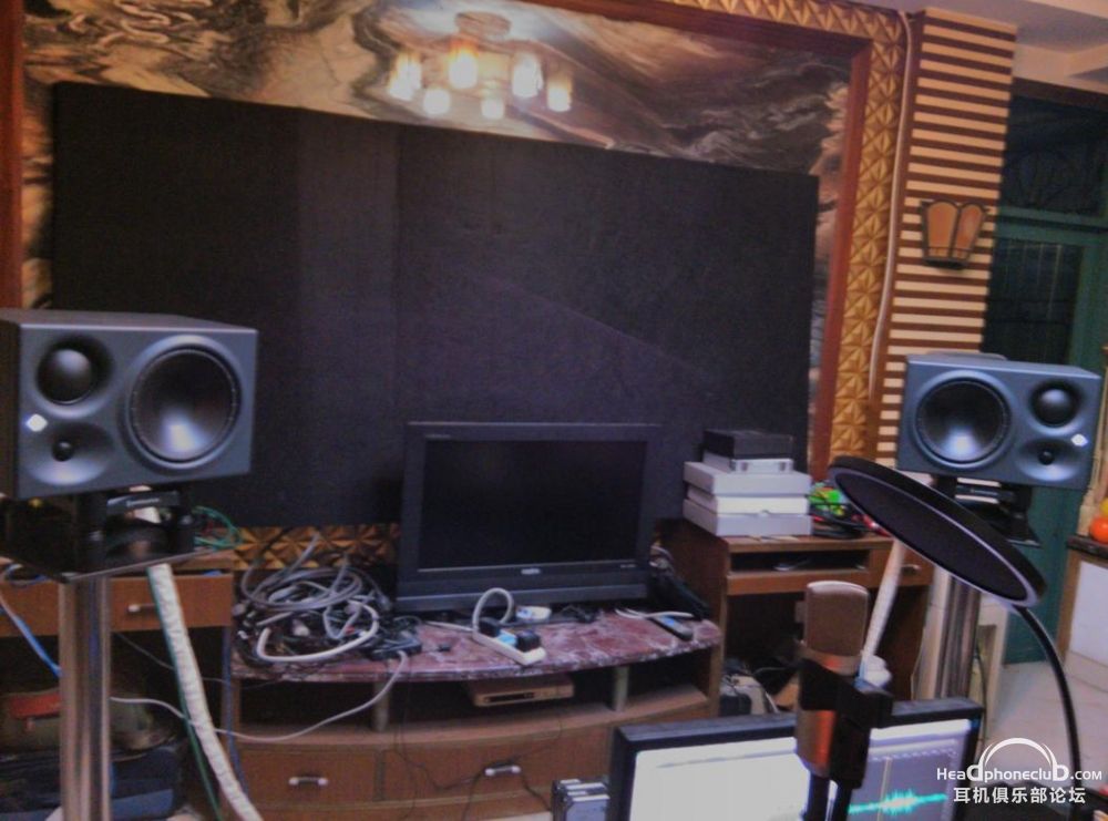

房间处理
房间很重要,但除了粗粗用jbl套件测过一次,也没啥测量经验,所以基本靠耳朵了(很幸运的160hz以下基本靠耳朵调到平直,只有50左右有点凸起。160hz以上测不到了,不过那些好调,就是200以下难搞的。),了解各种吸音材料和结构的姿势,边听边调。
房间不同处理手法也不同的,不可照搬。
av199的声学区很感人,建议有需求的速去围观。
大体经验是:
1、尽量减少一次反射声入耳
2、如果是开放式扬声器,尤其注意不要让低频的一次反射直接弹回喇叭
3、吸声还是反射不能一概而论,按需使用,更多的靠试验
4、多找资料学习姿势,YY强身,SY强国【无误╮(╯▽╰)╭

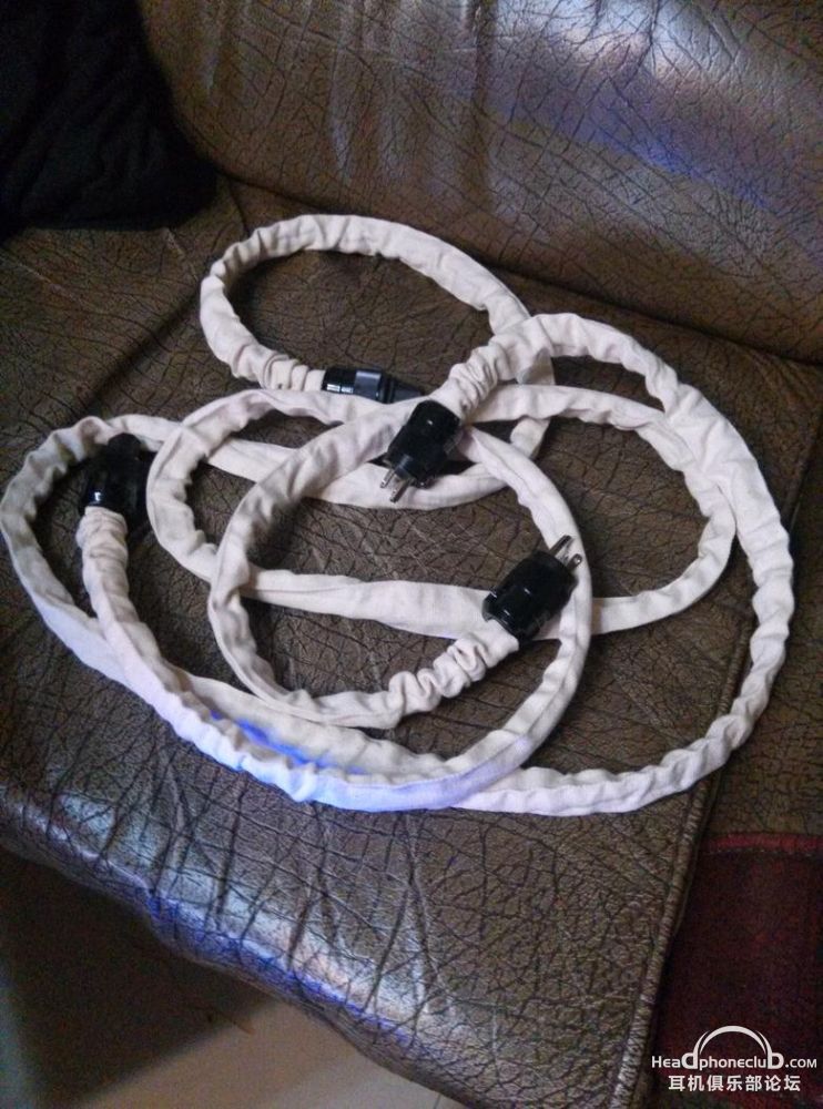

小功率器材使用万隆18/14awg单支单晶铜万岁(只需零火两根而已都用得起,巨子可以考虑同规格单晶银……地线可以用便宜的,比如专业喇叭线里拔一根出来。)
头子丰俭由人,建议用watt屌丝头子焊接处理(注意焊接前研究好拆装顺序),焊好比压接好很多,可以媲美高级压接头的声音。
另外直接用canare 4s12f喇叭线做电源线性价比非常爆棚。
pk10g或非g都是很好的万能线(除了pc)
CAJ DEEL II那个所谓的垃圾线,很牛逼,接hilo的电源用异常合拍,比好些更贵的更合拍。
我箱子和总线用的vandamme喇叭线做的电源线。这个不好买,4s12f也是很好的。
自己搓的贩大米喇叭线做的电源线
