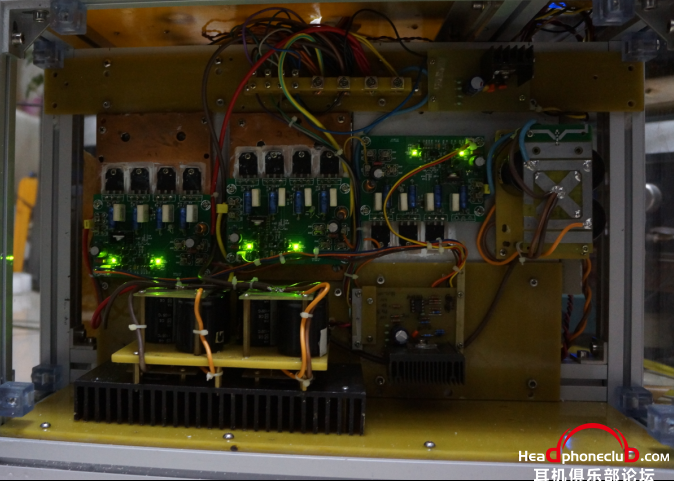

24pin 焊在主板上 只有好处 减少接触电阻及黄铜插件的薄声 声干扰 更密实cpu那里一样
大板系统晶振 二级稳压 换晶振供电不好作用不大 稳压用小些电流的稳压芯片 电流更干净 小板子是给系统分 ...
sata焊在主板和硬盘上 好处一大堆 运行和猛禽一样流畅 减少材质和外形变化 带来的坏处 超高速电路不喜欢外 ...

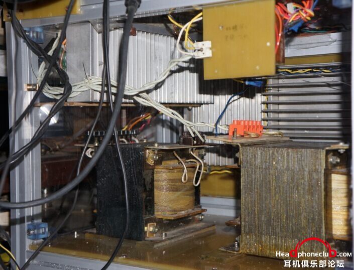

纯线 和开关电源一样开关电脑 给主板提供12 5 3.3伏
硬盘 12和5伏的线电 还有cpu的线电 下面的牛提供动力
主板系统晶振提供动力的牛
主板系统晶振提供动力的牛

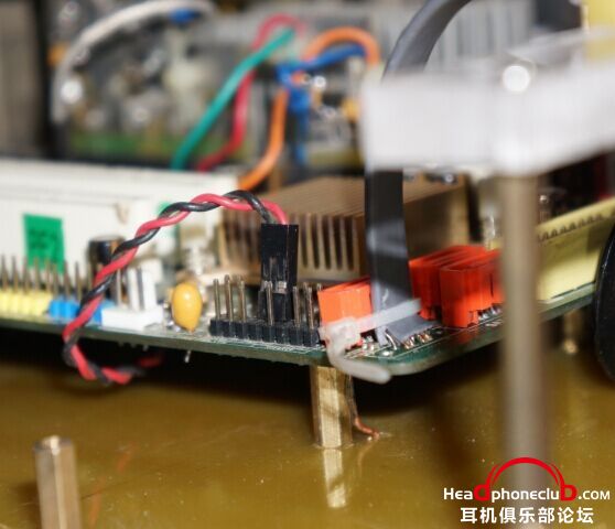

第九张图 小板是给系统分频芯片供电 很多地方的时钟是这个芯片分频出来提供 很重要

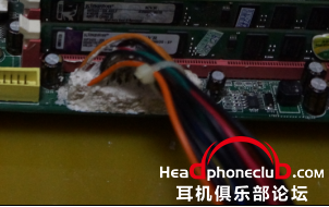

4图小板是主板线电的控制部分 可以像开关电源一样 开关电脑  还提供5vsb待机电压  最好独立一个给5vsb  这个电源给时钟晶振提供动力 独立提高声音质量

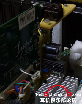

编号2的图 是加幷cpu电容 此电容漏电大  esr esl 很小 宽频带内  内阻曲线相当漂亮 比多种容量陶瓷并联 还好  容量够大  退耦距离也能远点
