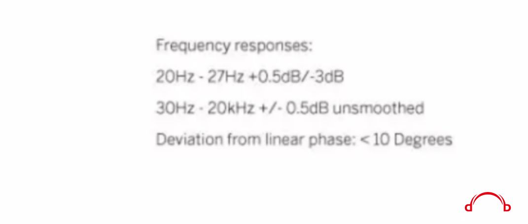

发表于 2021-7-20 12:37:43 | 显示全部楼层
猜猜这是哪款喇叭?
200
132
132
2012-9-23
发表于 2021-7-20 13:21:37 | 显示全部楼层
Grimm Audio LS1Be+LS1s-dmf
一个字,服  详情 回复 发表于 2021-7-20 19:29
