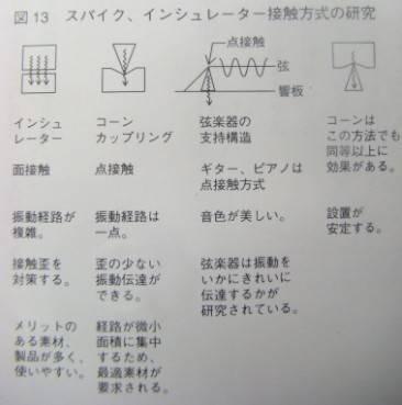

一般转盘解码或是前后级都是自身是振动源,要有效迅速得向外(下)传递多余振动。所以不能用“浮”的。只有LP唱盘之类主要有害振动是外部传入的器材才需要用“浮”的办法来隔绝外来振动。
至于点接触还是面接触得看实际需要,沙盘也不是合适全部器材。
至于点接触还是面接 ...
84啊、你书读多了吧?怎么只去理解单方面呢?
避震有两大类型、一类是软式避震(吸收)、一类是硬式(传递)。无论是外来震动还是自身震动对LP唱盘之类(有牙线、无牙线)CD等音源都是致命的,无论是LP唱盘还是CD等的自身震动(机械振动、脉冲震动、谐频震动等)都是存在的,只是LP唱盘对“震动”更敏感罢了。
气浮沙盘避震是通过了许许多多玩家的认可、集软硬一体、内外协调、同时处理的优点,沙盘内的介质可以根据需要更换不同的材料,比如砂子的细度、密度,铝粉、铸铁粉、重晶粉、金刚砂、、、、、。阻尼(气浮)、吸收(沙盘)效果非常理想。气浮也可换成油品。
成品气浮沙盘缺点就是-----贵!
如果自己动手的话、1/10以下的价格、甚至更低!
