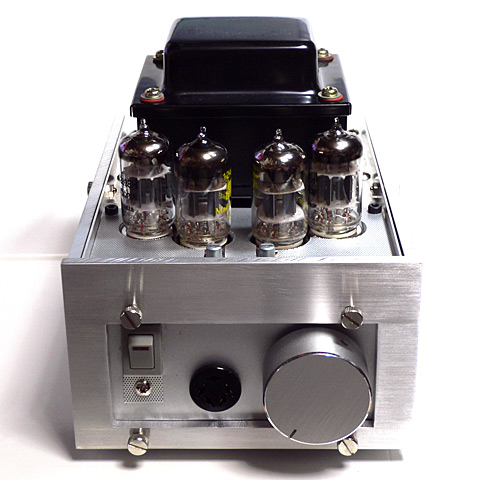

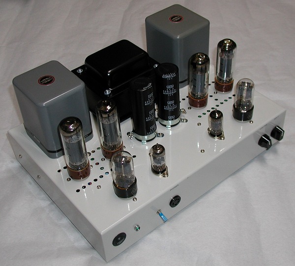

作为社长,目黑更多的是考虑到公司的经营问题。
目前stax只有耳机部分是黑字,也就是说耳放部分是赤字
其实stax的原配西装的素质很高了。想要完全超越原配耳放就需要下血本折腾……
其实stax静电耳机玩法太多了,喜欢300b的可以上300b推007,喜欢折腾的可以选择后级式的耳放来推。

008呀……007a的旗舰位置估计短时间不会改变了,新产品不是哦咪伽系列,光看价格定位就不具备和007a或是4070相抗衡的实力。
007a的升级stax也算是不得已而为之哈。主要是必须弥补007的内部构造缺陷。什么耳罩呀,频响呀都是顺带着改进了的。
补上点图好了,大家都来推stax

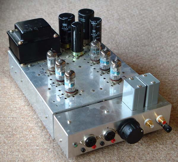

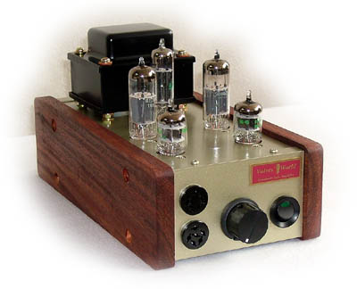

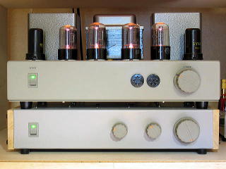

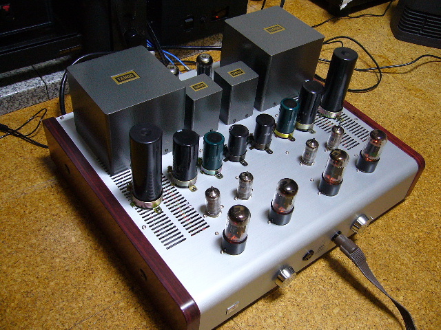

在前端有限的情况下,改进耳放可以让静电耳机更容易展现出强大的低频。但是音源到位的情况下,原配西装也会自然展现出强大的低频。
