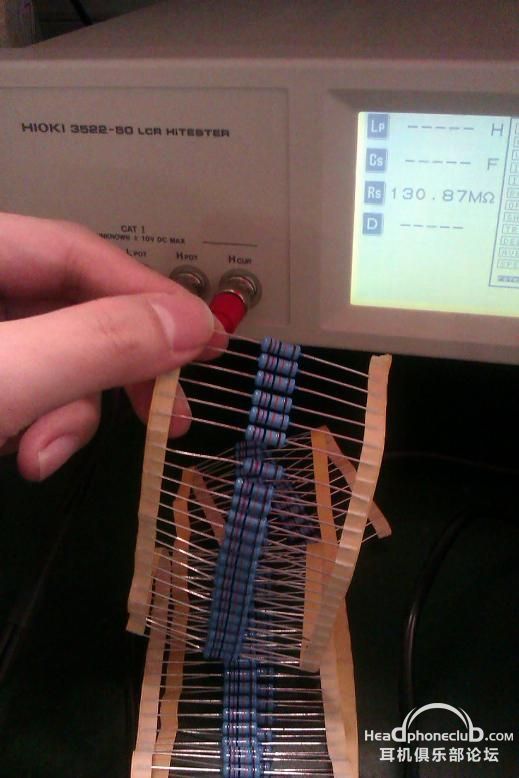

金属膜电阻,1%的精确度,超低温漂型。这东西便宜,一次买了100个,用电桥测量后精确匹配阻值。

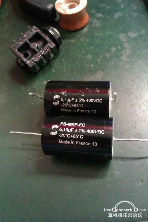

我选的原件功率都非常大,那两个旁路电容选了银燕的450V,100nF的薄膜电容,结果个头太大实在放不进盒子里了,改成了和原厂一样的垃圾独石电容。
法国苏伦大S,同事说我K你什么电容啊,还来个法国产的!

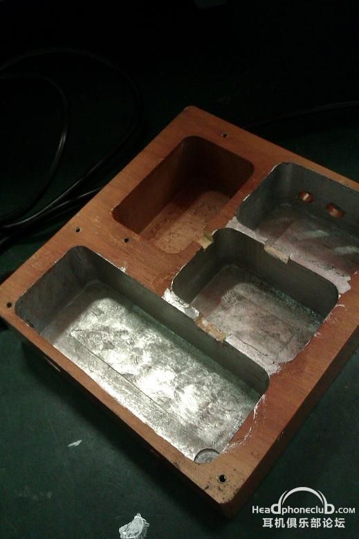

木盒,和原厂一样上了金属漆,空间还是挺紧凑的。这个木盒竟占了整个耳放成本的2/3!!电子料真是便宜货啊。

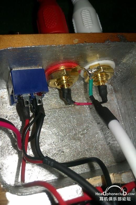

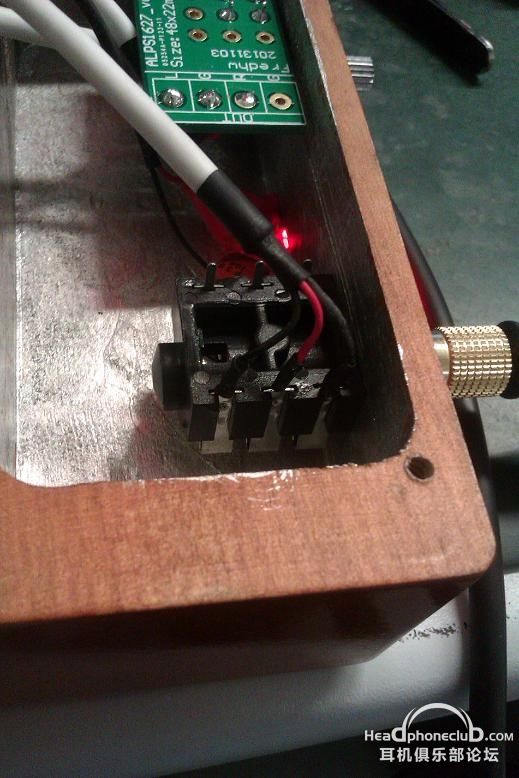

我选的是双芯屏蔽信号线,线头焊点都包了热缩套管。如果选非屏蔽的线走线还能弄好看点。

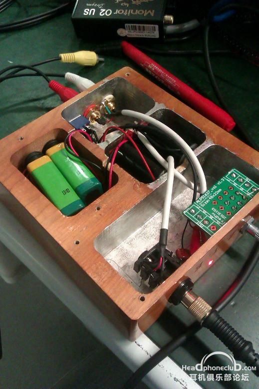

组装完毕
组装完毕

红白线会影响听感的,建议换掉。  发表于 2014-7-24 11:26

这个我也比较过,觉得不如索性换jesen银膜电容,在硬件上超越原厂,否则作为类似的产品比较,哪怕再像,存 ...
有个这个意向,怕买到假货就先按原机来。
再来我是小白,大木耳也听不出个好歹,等这个听出点心得来了再升级也不迟。

另外我这个盒子里是灌了胶水的,没拍照片。
按我同事说法这个也会有点影响,高频下元件的震动会小点。

线的接地点抄对了吗?
你觉得呢?  发表于 2014-7-29 08:55
