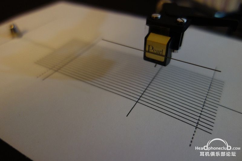

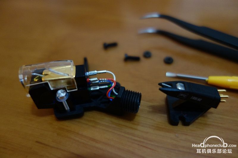

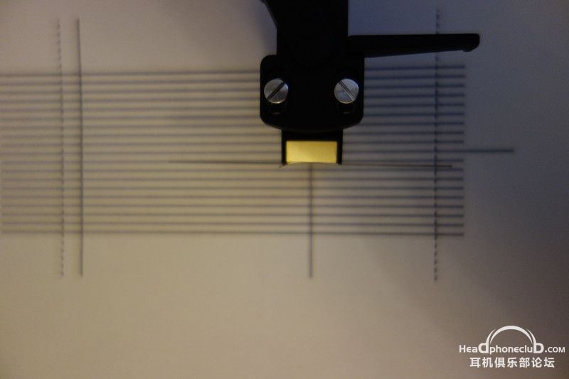

托朋友从日本带回个珍珠唱头,用来替换Dual 505-4的原配唱头。由于是第一次更换唱头,花了两个晚上的时间完成了唱头的更换和调整。
唱头的调整是根据家电论坛执迷尔悟老师两年前的那个帖子完成的。整个过程花费了好长时间,因为调整好了之后需要拧紧螺丝,拧紧螺丝之后发现唱头被拧歪了,还需要重新调整。。。
试了几次都失败后,想出了个办法,就是调整好之后记住螺丝在唱头架的位置,把唱头架取下来,按照记住的位置把螺丝拧的稍微紧一些,把唱头架安装到唱臂之后对唱头做一些微调,到位后再拧紧螺丝,大功告成。
原来一直还担心黑胶唱机的调整过于繁琐,但试下来之后觉得还是挺有意思的,为了获得正确的声音努力去做。

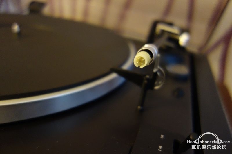

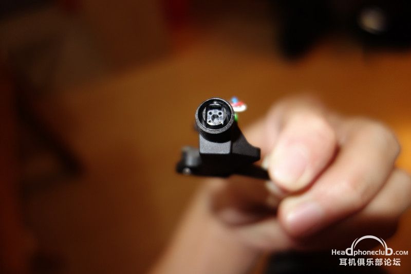

另外,有个问题请教大家:Dual 505-4可以更换唱头架吗?和唱头一起带回来个Sumiko的唱头架,本来打算也一同换上,但发现原唱头架与唱臂的接口不一样。

 楼主| 发表于 2014-10-25 18:19:59 | 显示全部楼层
同时,Dual 505-4原配的唱头架是有角度的,唱臂是直的。Sumiko唱头架是直的,是否是只能用在那种有弯度的唱臂上?

发表于 2014-10-26 15:46:58 | 显示全部楼层
据我所知,DUAL的唱头架超级难找,只有他自家的出品,唱头线也不能换,这也是我当初没有选择它的主要原因。
LZ朋友带回来的那种唱头架是标准产品,松下、YAMAHA等唱机的唱臂,SME、SEAC、高度风等多种J型和S型唱臂都可以通用,直臂基本上是不可分离的一体化唱头架,结构相对简单,而且接点少,声音据说会好点。但是换用不同的唱头架和唱头线,带来无穷变化,又是另外一种乐趣。
最重要的是,可换唱头架对于拆装唱头来说太方便了,而且还可以备着几个不同的唱头随时替换。LZ的唱头也是我的在用唱头之一,拆装一次连调整不用半小时。

多谢解答!
如果Dual的唱头架都是我图中的那种接口,的确和别的不通用。网上更换唱头的视频都是Sumiko唱头架的那种接口。估计Dual这种接口链接到Dual唱臂上是为了避免调整水平循轨角吧。
标准的唱头架是否只能安装在J型或S型唱臂上?如果唱臂是直的,而唱头架也是直的,那么就没有唱臂和唱头的偏置角了吧?
